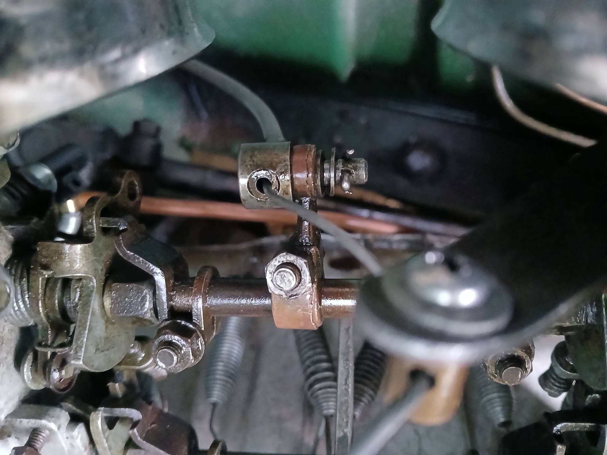

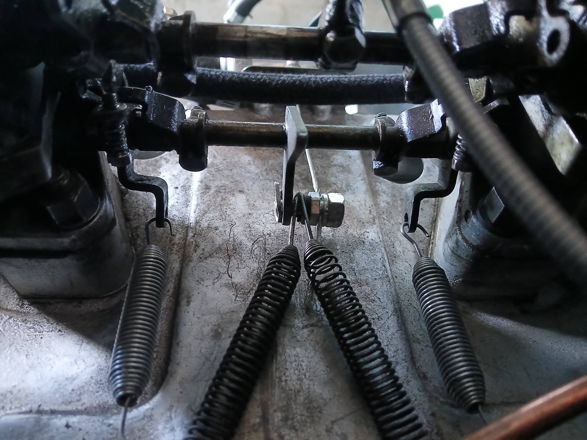

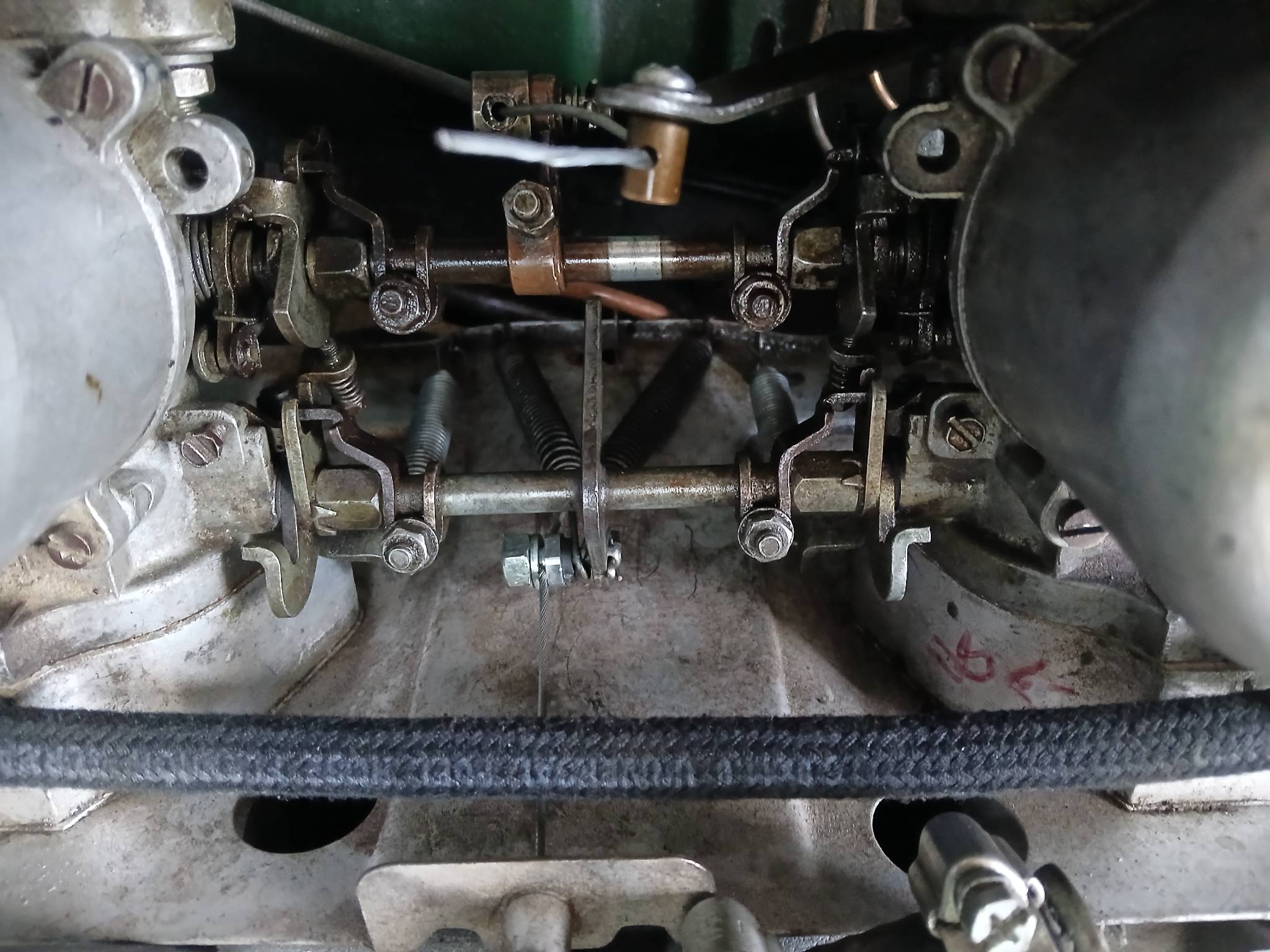

J'ai remonte les carbus en place avec les deux lisions ( accélérateur et starter), par contre je ne retrouve pas la même sensation qu'avant au niveau de l’accélérateur et du starter . ai je fait un oubli? quand les carbu ne sont serrés , juste ecrous à la main cela fait un accélérateur doux quand je serre les écrous cela semble bloquer le système ? y a t il une astuce pour mettre en place les carbus ?
Ci joint le montage des axes et des ressorts , doit on en mettre sur le starter ?
d'avance merci.

- Messages : 21516
Re: Carburateur HS4
les axes doivent être libre dans leurs logements, habituellement c’est le cas. normalement il y a deux ressorts pour le rappel du starter et un pour l’accélérateur

Merci pour ce conseil , dans ce cas je vais desserrer les écrous et écarter un peu les carbus, il y a u n peu de jeu dans les entraxes de fixation.saby a écrit : 30 juil. 2025, 19:08 les axes doivent être libre dans leurs logements, habituellement c’est le cas. normalement il y a deux ressorts pour le rappel du starter et un pour l’accélérateur
