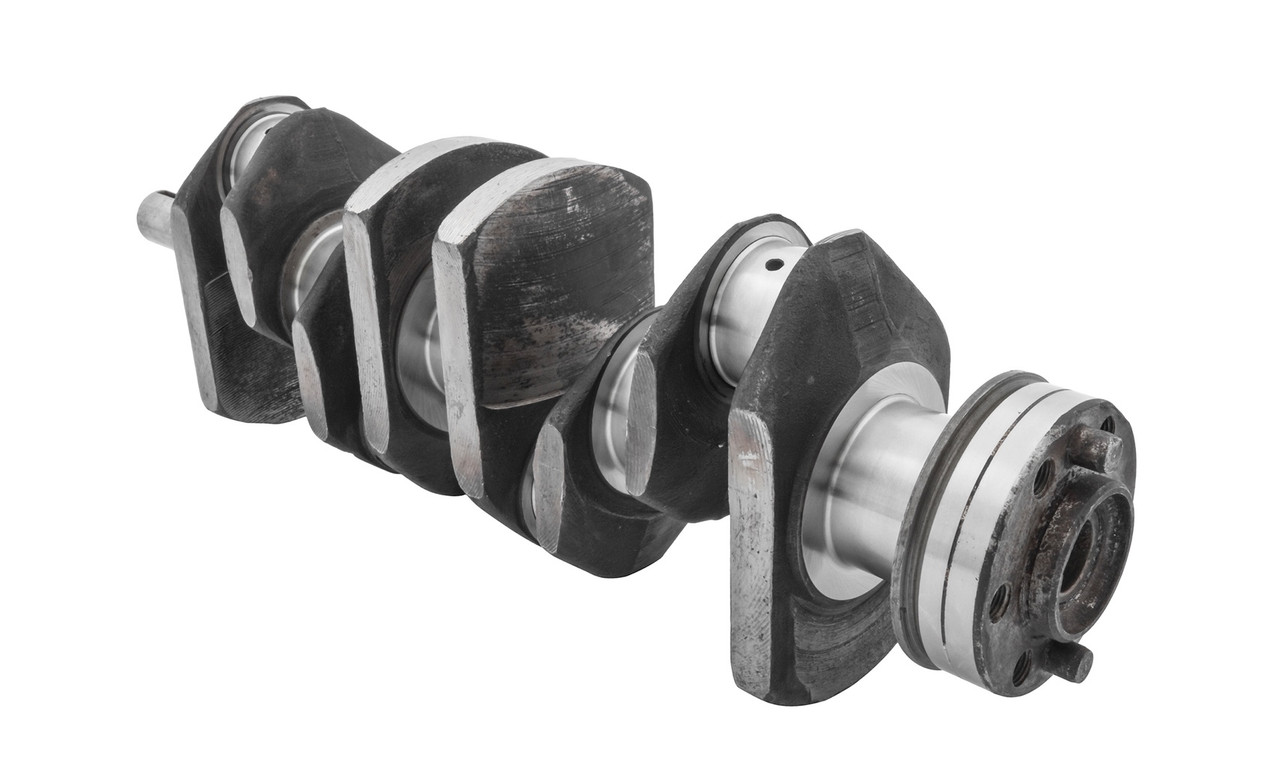

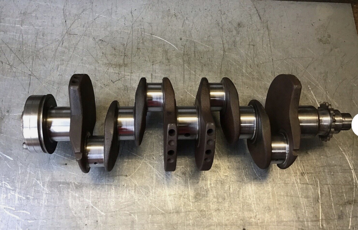

bonjour comme j'avais un doute sur le vilbrequin j'en ai commandais un chez moss
Messages : 20947
Re: vilbrequin mgb
le vilebrequin
au début les vilebrequins des mgb étaient en acier, ensuite lorsque British Leyland a mis son nez dans l’entreprise et que ils ont utilisé le moteur dans la Marina, par exemple, le vilebrequin a été fabriqué en fonte, compte tenu des progrès de la métallurgie et des techniques d’usinage ce vilebrequin est, paraît-il, de meilleure qualité que l’origine. pourquoi pas …
fonte
Messages : 794
Re: vilbrequin mgb
Message par Snakeed14 »
J'ai vu que celui en fonte serait moins solide que le forgé, mais largement suffisant pour une MGB non modifiée.
L'avantage serait que le moteur serait mieux équilibré et donc plus doux.

j'avais celui de la deuxiéme photo sur ma voiture et j'ai reçu celui de la premiére photo
