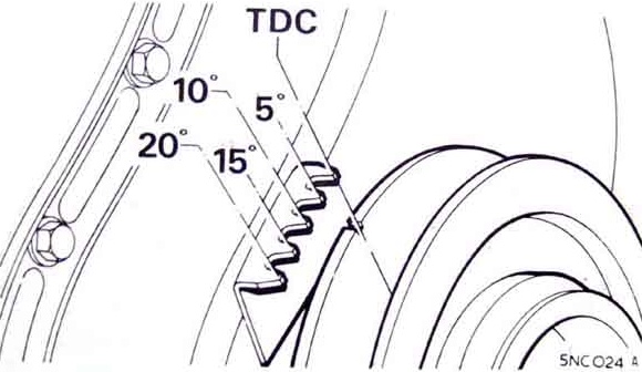

Poulie en regard du peigne 8 degrés pour un 18V 672Z modèle US

Dans cette affaire le seul moment où je peux manipuler le testeur c’est,lorsque ´le repaire de la poulie est à droite du peigne soit à droite de la première dent soit avancé
