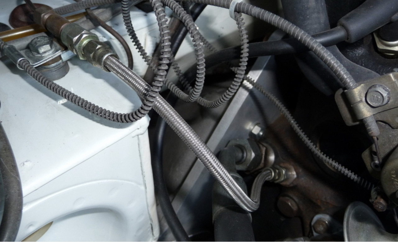

Petite question concernant un suintement au niveau du raccord de pression huile côté moteur.
J'ai une durite, genre " aviation" qui part du moteur et qui relie le petit tuyau qui doit aller au mano, je suppose. Celle ci , mesure +ou - 20cm. Est-il possible de la démonter pour changer le joint côté moteur et quel joint faut-il mettre ? ¨Par ailleurs, suffit il de la remonter tout simplement ? Rien d'autres à faire ? Qu'en est-il de l'air qui va entrer dans le circuit ?
Merci de votre aide !!

le joint
autant que je me souvienne il n’y a pas de joints, l’étanchéité se fait par des cônes. vous pouvez démonter sans craintes, la purge se fait toute seule.

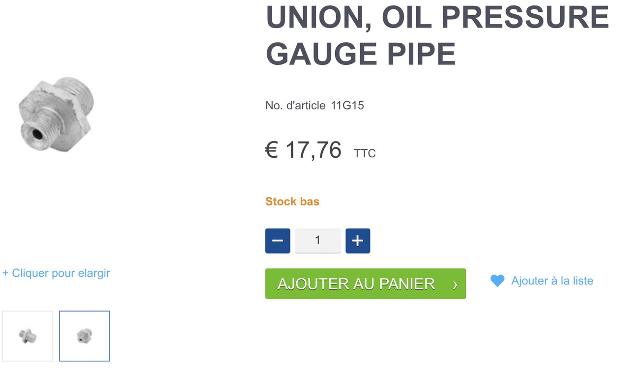

Oui, c'est bien ce raccord qui se trouve sur le bloc moteur. ref : 11G15

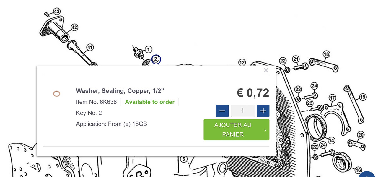

Message par Snakeed14 »
La référence de la rondelle est 6K638 (Trouvable chez la plupart des revendeurs de pièces MG) : Ø externe: 17,50mm, Ø interne: 13mm

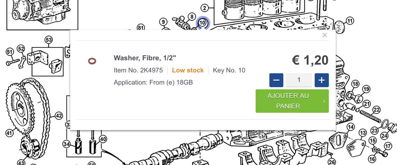

c’est la #2
kiki
Messages : 117
Enregistré le : 28 janv. 2025, 11:45
Re: suintement tuyau pression huile
Message par kiki »
Effectivement, on le voit bien sur la vue . Mais c'est indiqué comme étant le joint pour la vidange du liquide de refroidissement , si je ne me trompe pas !
Messages : 21375
si
si, vous vous trompez :-), le joint pour le bouchon de vidange du bloc est en fibre et c’est une autre référence.

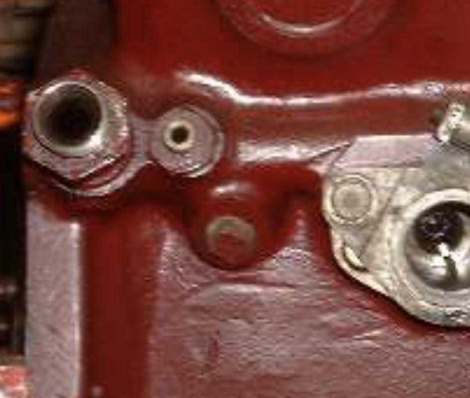

pour récapituler :-), à cet endroit il y a trois «bouchons», la grosse prise pour la durite qui va au radiateur d’huile, la petite prise pour la durite de pression d’huile, le bouchon pour la vidange du liquide de refroidissement. une rondelle plate en cuivre ce n’est pas quelque chose de rare :-)

Bon, j'ai bien regardé et après 150 kms, ça suinte bien par ici. Je me demandais si le raccord conique pouvait être la cause ou tout simplement la rondelle cuivre qui, chez moi, est inexistante entre le raccord et le bloc ?
Messages : 21375
la rondelle cuivre
c’est la rondelle en cuivre qui fait l’étanchéité, si il n’y en a pas …
