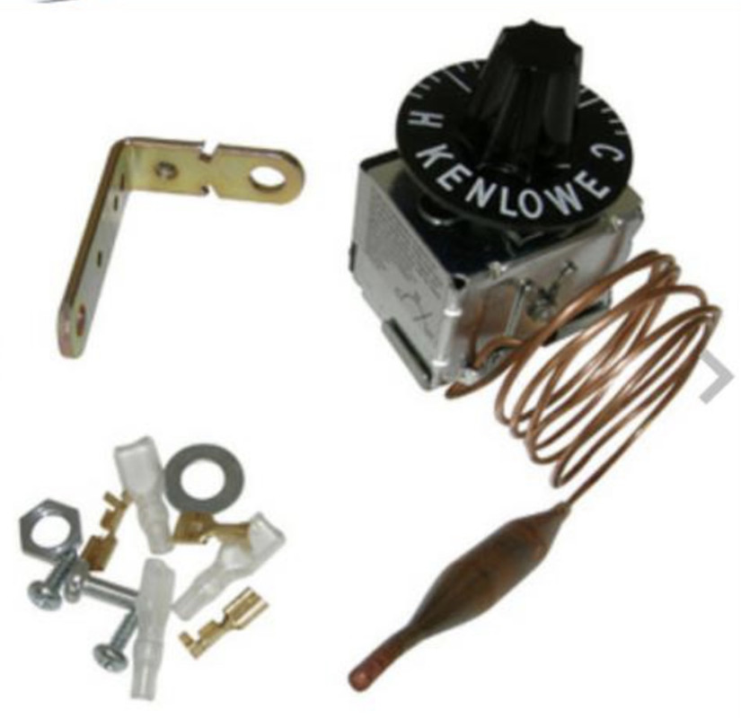

Par ailleurs, j'ai testé le capillaire qui a été enlevé et celui-ci fonctionne bien. Le ventilo démarre tt seul. Du coup, comment faire pour le réintroduire dans le circuit et comment régler le thermostat du Kenlow entre le C,le N et le H ?

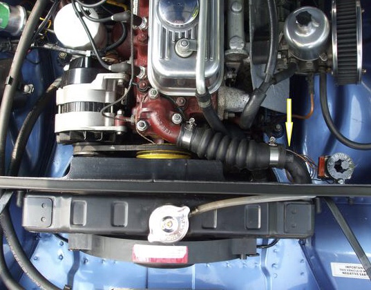

il vous faut acheter la bande molle qui fera l’étanchéité, démonter la durite supérieur, emboîter la bande molle sur le tube du radiateur, introduire la sonde dans la durite, remonter la durite, serrer le collier. le réglage de déclenchement se fait grâce à un rhéostat.

Je la trouve où cette bande de silicone ? Du coup, elle vient en plus sur la sortie du radiateur ? Et pour la température de déclenchement, je règle comment, entre N et H ?

le réglage du déclenchement se fait par un thermostat, un thermostat ça s’utilise en tournant la molette, dans un sens ou dans l’autre …

exactement, le collier compresse la durite sur le tube en silicone et étanchifie le tout.
