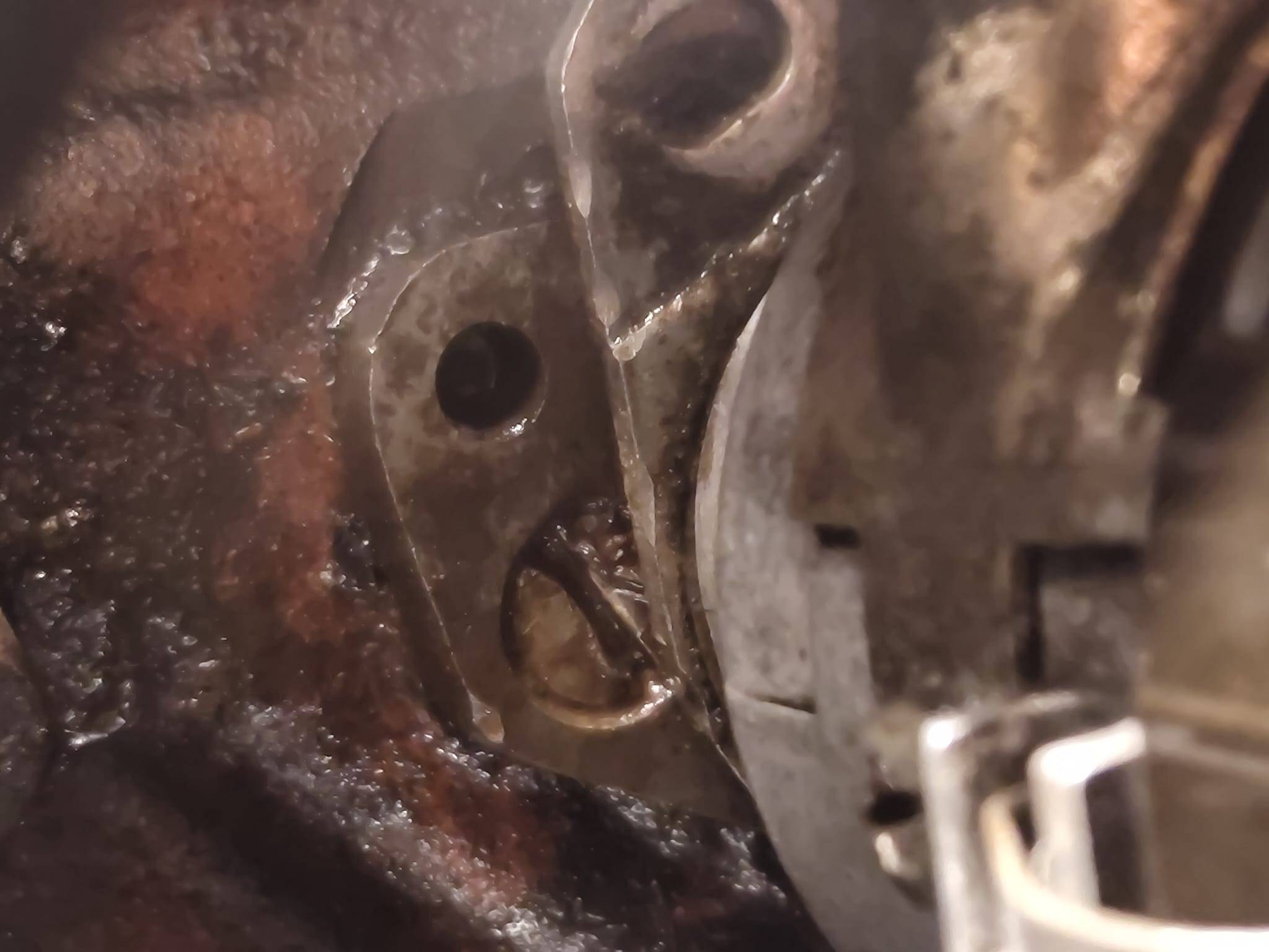

C’est à ce moment que je me suis rendu compte que l’allumeur était complètement bloqué. Il ne bouge ni en rotation, ni en extraction verticale, même après avoir entièrement desserré la platine de serrage. Celle-ci tourne librement autour de l’allumeur, donc elle ne le retient pas.
J’ai tenté toutes les méthodes classiques : dégrippant, petits coups de maillet avec précautions, tentative de rotation à la main et à l’outil. Rien n’y fait. L’allumeur semble littéralement grippé dans son logement. D'ailleurs je n'ai jamais touché à ce réglage et je dois pas être le premier à être bloqué. On voit clairement une trace de tournevis (J'ai aussi essayé l'approche tournevis + marteau )

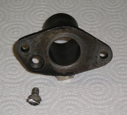

En inspectant de plus près, j’ai remarqué une vis positionnée horizontalement dans le bloc, juste sous la base de l’allumeur (à sa gauche). Elle ne traverse pas la platine de serrage, mais semble fixée directement dans le bloc moteur. Elle est difficilement accessible à cause de la présence même de l’allumeur, ce qui complique son retrait.

En cherchant sur le web, je suis tombé sur ce sujet sur MG Experience :
https://www.mgexp.com/forum/mgb-and-gt- ... r.4429748/
Mais la configuration présentée ne correspond pas exactement à ce que j’ai sous les yeux.
Est-ce que quelqu’un sait à quoi sert précisément cette vis ? En effet rien n'y fait référence ni dans le manuel d'atelier ni dans le catalogue Moss...
Est-ce que je dois impérativement la retirer pour pouvoir extraire l’allumeur, ou est-ce indépendant ?

le Lucas 59D c’est un distributeur de Mini, sa courbe d’avance à l’allumage centrifuge ne correspond sûrement pas au moteur 18V.
la vis fixe le palier dans lequel s’emboîte l’allumeur. le palier dans lequel tourne, également, l’axe d’entraînement de l’allumeur.
si vous parvenez à démonter la vis vous pourrez sortir le palier, l’allumeur et l’axe d’entraînement de l’allumeur. ceci dit, en introduisant, précautionneusement, un tournevis large, un burin très plat, entre le palier et l’allumeur il doit, obligatoirement, sortir.
dans ce palier l’allumeur ne peut être «bloqué» que par le joint torique.
