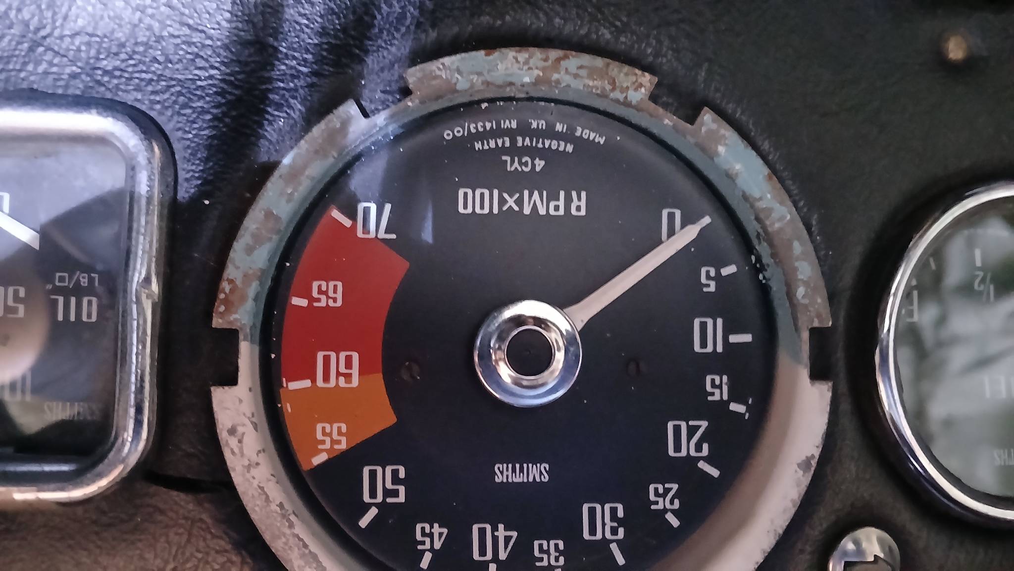

Voici une photo de mon compte tour.
- 20250818_190240.jpg (181.86 Kio) Vu 802 fois
- Messages : 16446
Re: Compte tour
Sans verre, bonjour la poussière...
Sur ce modèle, tu dois avoir 2 1/2 étriers retenus chacun par une molette qui pressent le compteur contre le tableau de bord. Il faut les desserrer puis les enlever. Le compteur sort par devant...

- Messages : 823
Re: Compte tour
Vu que c'est un RVI, c'est certainement les condensateurs qui sont HS. Avec la chaleur ça peut refonctionner ou ne plus fonctionner.
Pas le choix, il faudra démonter le compte tour pour les changer : https://www.mgexp.com/forum/mgb-and-gt- ... 0.3977387/

Bonjour ,
merci pour la réponse , j'ai enlevé le verre avant la photo , donc je vais essayer de passer la main pour atteindre les molettes .

Snakeed14 a écrit : 19 août 2025, 09:39 Vu que c'est un RVI, c'est certainement les condensateurs qui sont HS. Avec la chaleur ça peut refonctionner ou ne plus fonctionner.
Merci pour la réponse , je vais le démonter et suivre les instructions.
