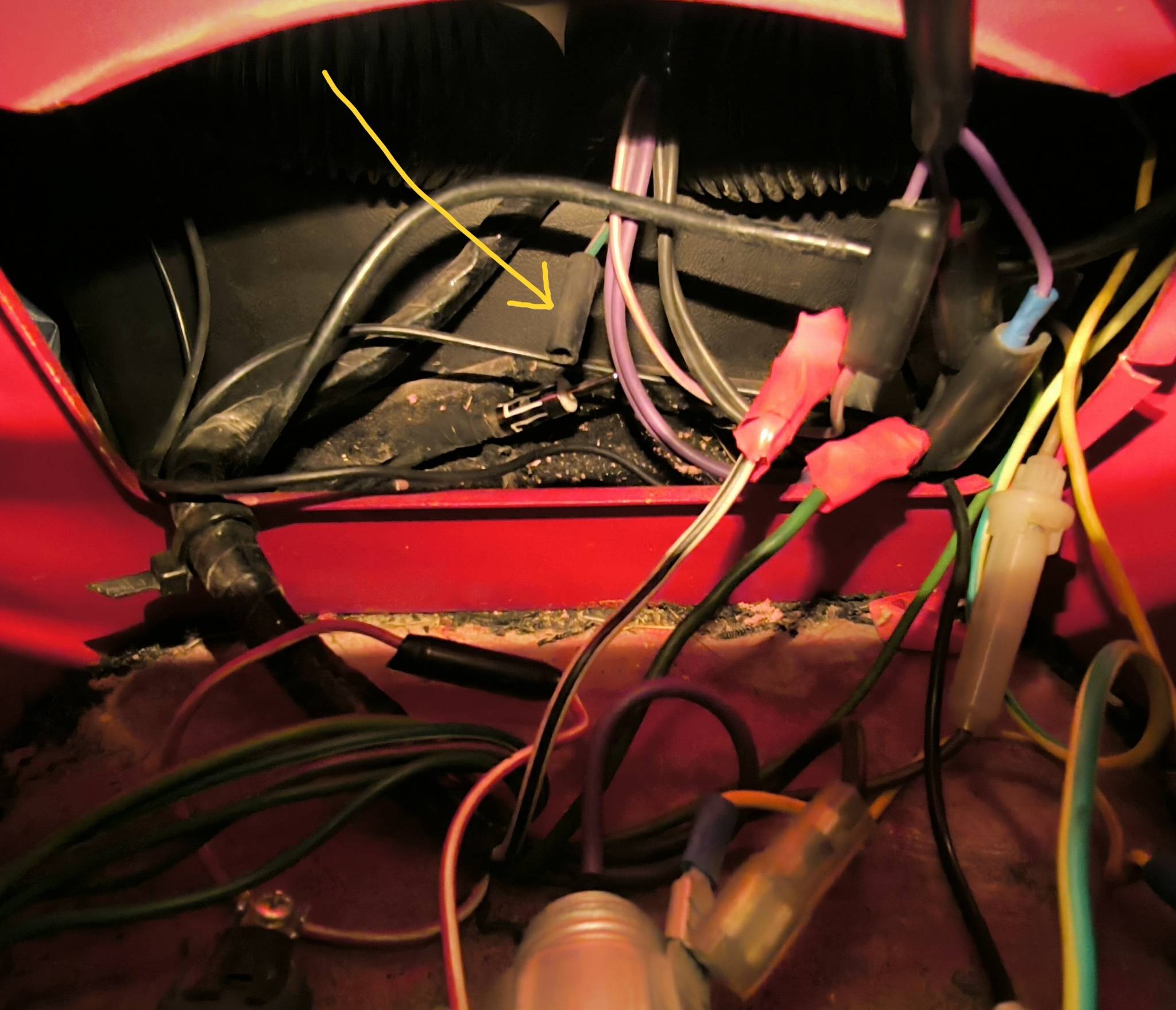

Sur cette photo on voit un premier fil inconnu avec connecteur non branché, le fil qui semble vert ou vert-mauve ou vert marron.
Il semble sortir de la meme gaine que : 2 fils mauves, 1 mauve-blanc, et 2 noirs.
Savez-vous à quoi il sert ?

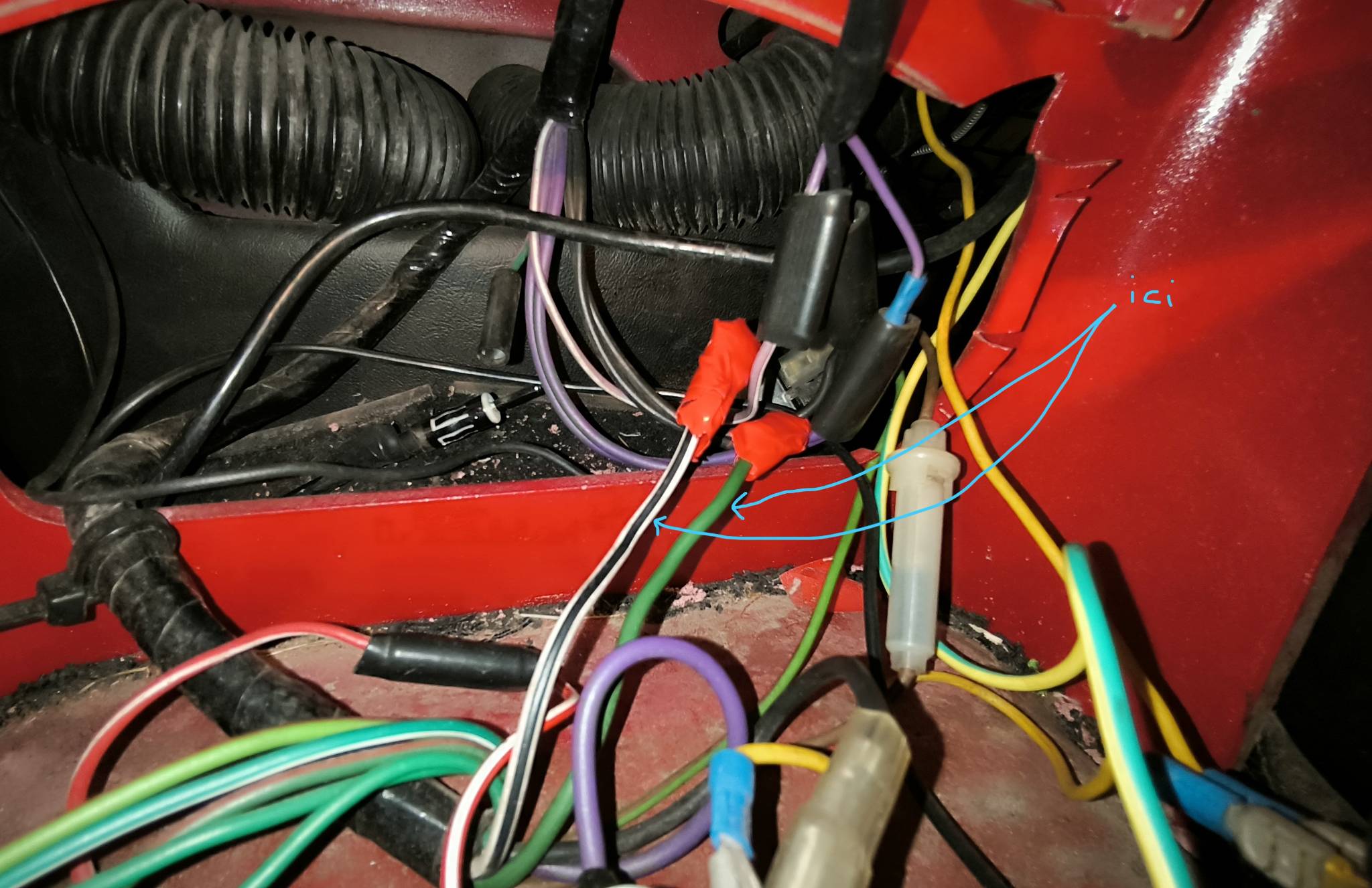

Sur cette photo on voit bien la gaine et les fils précédemment cités, on voit surtout 2 fils indiqués avec une fleche bleu : 1 blanc-noir et un vert, qui ne sont connectés à rien (les connecteurs sont protégés avec du chaterton rouge). Connaissez vous leur rôle ?

Tu peux avoir les plans électriques ici : http://www.advanceautowire.com/mgb.pdf
Si le premier fil non branché est de couleur vert/mauve, ça pourrait être la lampe témoin de warning (Elle fonctionne ?)
Le fil blanc/noir est normalement relié au compte tour
Le fil vert c'est compliqué car il correspond à beaucoup de circuit. Mais il est aussi utilisé par le compte tour.
Pour le bouton à droite, alors là aucune idée ?
Messages : 21375
Re: MGB 1977 - Comprendre les fils electriques derrière la console centrale
l’interrupteur du dégivrage de la lunette arrière de la mgb gt est alimenté par un fil vert et l’interrupteur alimente la vitre avec un fil blanc/noir et il y a un voyant alimenté par un fil rouge/marron.

DEGIVRAGE
Je comprend que les 2 fils seuls et non branchées : vert + blanc noir sont pour une BGT. Il est donc normal qu'ils se promènent.
Je ne vois pas de fil rouge-marron / mais je n'en ai pas besoin donc ça va.

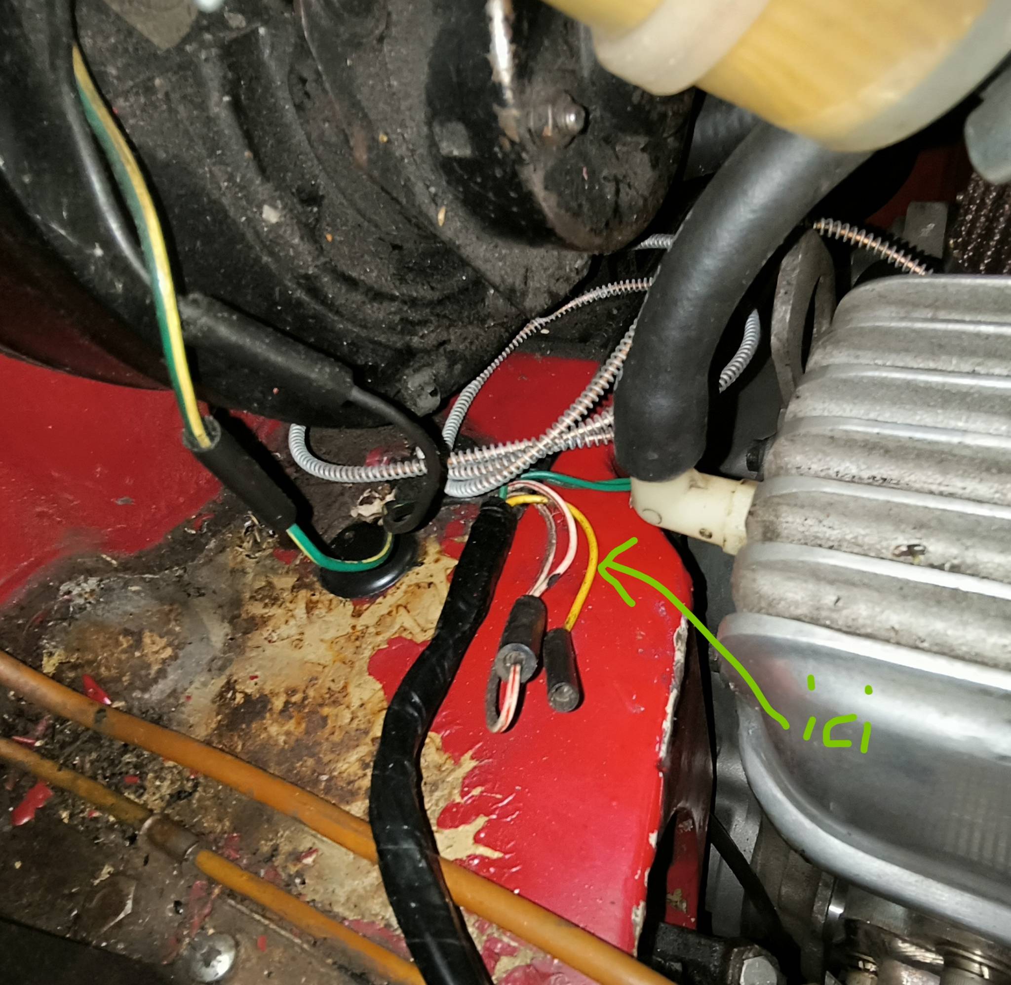

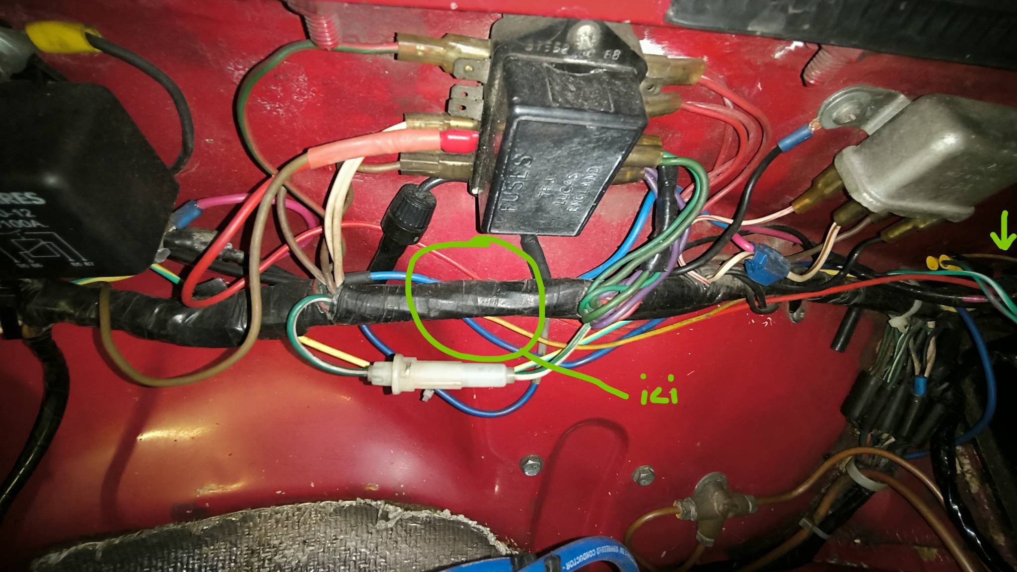

A propos du fil jaune qui est relié à l'interrupteur (lui même reié à la masse sur son autre connecteur) dont l'usage est inconnu : j'ai trouvé que ce fil jaune remonte sous le tableau de bord pour passer coté baie moteur et vient rentrer dans la gaine du faisceau à proximité de la boite à fusible (voir photo ci-dessous).
J'ai donc cherché partout ou il pouvait ressortir de la gaine, et j'ai fini par le trouver "non branché" à proximité du ventilateur de chauffage.
Connaissez vous ce fil jaune ?
Mon ventilateur de chauffage est a priori plutot alimenté par un fil jaune-vert, qu'on voit aussi sur la photo ci-dessous.
Messages : 21375
sur une mgb normale :-) le fil jaune va de l’interrupteur de l’overdrive jusque à une connexion à droite de la baie moteur, contre la cloison pare-feu, dans le faisceau arrière il repart jaune jusque vers l’inhibiteur de la boîte de vitesse.
Florent
Messages : 2670
Message par Florent »
Parfait, dans ce cas cela explique pourquoi il n'est branché à rien a côté de la cloison pare feu.
Ça n'explique pas pourquoi sur cette voiture qui n'a jamais eu d'overdrive depuis sa restauration, ce fil jaune est tout de même relié à un interrupteur. Mais ça n'est pas bien grave. Il faut bien garder quelques inconnues 😁
