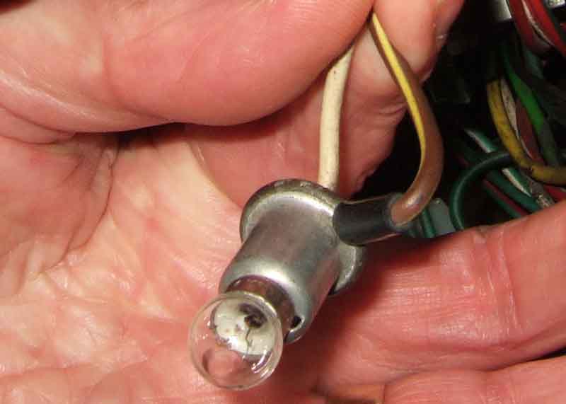

la partie basse s'est coupée et est restée avec les fils et la partie cylindrique est venue avec l'ampoule :-(
- douille2b.jpg (13.96 Kio) Vu 2491 fois

Je ne comprends pas ce qu'est "la partie basse", sur mon compteur le porte-ampoule cylindrique des photos est simplement emboîté dans le tube en plastique noir qui évite la diffusion de la lumière dans le boitier du compteur, et qui n'est pas amovible.

Sur les nouveaux faisceau électrique, les ampoules Ignition et High Beam sont en W5W avec un culot entièrement en plastique (En plus du guide en plastique fixée sur le compteur).
J'ai toujours l'ancien faisceau, si tu veux je peux te donner un des portes ampoules (Qui sont identiques à la photo de Saby)

Carrément Snakeed 14, si la douille fait 10 mm de diamètre ( pour rentrer dans le TbB ) je suis preneur avec grand plaisir d'autant que je ne trouve pas le même modèle de douille que le mien chez les fournisseurs...

ci joint mon modèle ...

En fait c'est la languette qui relie le fil marron/jaune à la douille qui s'est cassé. Tu peux ressouder (étain) le fil dans un petit trou au bas de la douille (dremel ?)
Le fil marron jaune vient de l'alternateur (ou du régulateur). Le blanc (au cul de l'ampoule) va avec les autres blancs au contacteur de démarrage.
Quand l'ampoule est grillé, l'excitation de l'alternateur n'est plus alimenté : il ne débite plus. Le moteur tourne sur la batterie : elle se vide.

Celle de Sabi est une douille (12,4 mm) du témoin de charge (ampoule à vis) qui se place dans un des compteur de 100 mm. Avant 76 ? .Celui que j'ai ressemble plus à celui de la photo de saby
La "mienne" se place hors compteur de 80 mm (ampoule à baïonnette fine). Après 76 ?
Bref tout est là:
https://www.mgb-stuff.org.uk/imtelltale.htm
