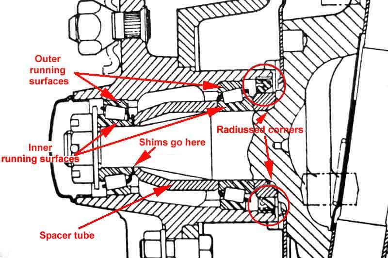

le moyeu de la mgb est équipé de roulements conique, la piste dans lequel roule le roulement est enfoncé à force dans le moyeu, la cage avec les galets est libre. par contre, habituellement, il n’est pas possible de sortir la cage à travers le joint spi. mais peut être que il n’y en avait pas …
pour une utilisation normale le montage avec la protection des disques est universelle, toutes les bagnoles en sont équipés, pour une utilisation différente il est toujours possible de se dispenser de ces tôles

Re: Upgrade disques ventilés
Super le schéma !
Je ne l'avais jamais vu avec les indications.
Alors j'ai vu des demis roulements ))) (Je n'ai vu que les cages avec galets)
Mais si on ne peut pas sortir la cage à travers le joint spi (en effet, pas possible vu le schéma)
Comment retire-t-on le moyeu ? (Ou comment le remet-on ? Ou comment met-on les joints spi ?)

Comment
le joint spi est enfoncé à force dans le moyeu, en sortant le moyeu il y a tout qui sort, le petit roulement, les rondelles de calage, l’entretoise, le gros roulement et le joint spi.
sur certaines bagnoles il existe des montages de moyeu avec roulement conique sans entretoise.

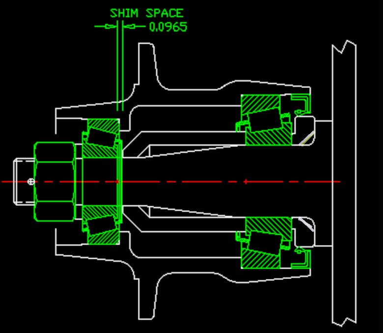

Les entretoises assurent le maintien en place des 2 bagues intérieures des roulement coniques à rouleaux.Baptoicle a écrit : 12 déc. 2025, 09:49
Je ne comprends pas bien à quoi servent les entretoises ici.
Les cales d'épaisseur servent à ajuster le jeu fonctionnel de 0,05 mm des roulements.
Lorsque les roulements sont remplacés, les tolérances de fabrication peuvent modifier le jeu en conséquence.

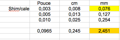

à un poil près ....Le jeu fonctionnel de 0,05 mm
Quand la cale mini fait 0,08mm ça va être difficile...
D'autre part 0,0965 " = 0,24 cm = 2,4 mm Source :
https://mgaguru.com/mgtech/suspensn/fs206b.htm
Vu les approximationsPfff ... Ce personnage est à l'affut de mes posts
Je me dois de rétablir les bons chiffres.
PS1 : Le schéma de Saby était très explicite.
PS2 :Ne me lis pas, c'est pour les autres forumeurs.

" Adjusting hub bearings as follows to obtain the correct end-float of between 0.002" to 0;004" ( 0,05- 010mm) "
source : MGB workshop manual AKD 3259. 12th edition.
Le jeu final dépend de la position relative écrou-trou de passage goupille, 0,05mm est un bon départ donnée usine.
ET que les choses soient claires, jamais eu l'intention de concurrencer ni même dénigrer le dessin de Saby.
D'ailleurs, je n'ai pas utilisé son schéma.
Mon schéma n'est qu'un schéma de principe. et ce n'est pas la peine de coter les cales d'épaisseur puisque le jeu final n'est obtenu qu'empiriquement pas essais divers en fonction des tolérances d'usinage des pièces.
Gardez donc vos interprétations pour vous SVP.
Et puis, vous fatiguais tout le monde avec vos âneries à répétitions. Allez vous reposer ... Vous êtes ridicule !

Je n'ai pas le temps de répondre sur mes questions (V me faire opérer),
Mais je réponds sur le jeu à régler :
Une vidéo d'un anglais qui règle son jeu
https://www.youtube.com/watch?v=a8Xt2ACao6M
Mais comme j'ai dis plus haut, il y a maintenant des roulements qui n'ont plus besoin de ce réglage ...

- Messages : 21516
roulements
les moyeux de la mga sont équipés de roulements à billes, mais il y a également une entretoise, pas besoin de réglage avec les roulements à billes. je ne sais si les moyeux de mga et de mgb sont identiques, cela m’étonnerait.

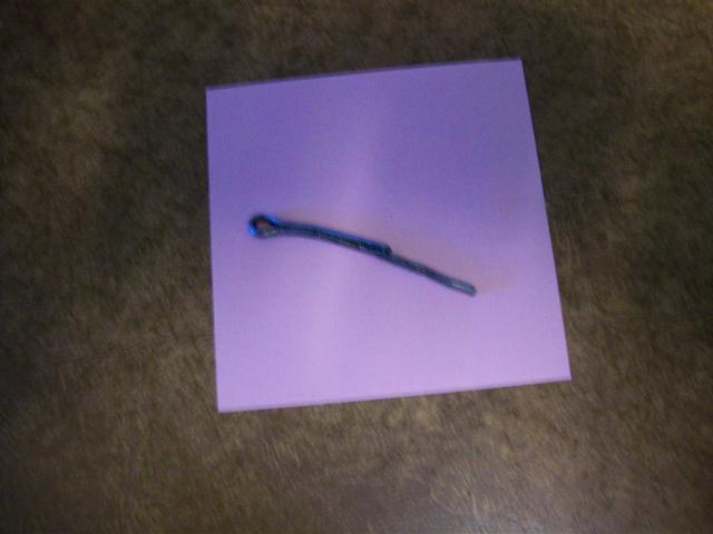

J'ai vraiment besoin d'aide pour cette goupille …
Je sais bien qu'il y a un trou dans le moyeu pour passer la goupille )))))
Une pince à bec fin y passe, mais la boucle de la goupille est à l'intérieur de l'écrou …
"faire passer le chasse goupille" !? Il existe un outil ?
La goupille est en effet "massacrée
J'ai pu raccourcir les deux pattes qui étaient très longues.

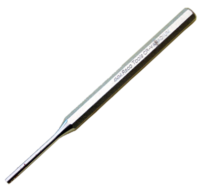

- Messages : 21516
un outil
le chasse goupille, c’est étudié pour, il en existe de plusieurs diamètre …

Oui ! Je connais ses chasses goupille là !
J'en ai un jeu, mais ce n'est pas pour nos vieilles goupilles ! Non ?
Moi c'est bien la goupille que vous aviez mis en photo.
Mais les disques que j'avais étaient vraiment trop bruyant …
Des TRW il me semble.
Plaquettes EBC Greenstuff vendu habituellement avec ces disques, ou plaquettes Mintex MLB10 Standard.
- Messages : 21516
Non ?
ben si, un chasse goupille c’est pour chasser les goupilles, toutes les goupilles :-)
