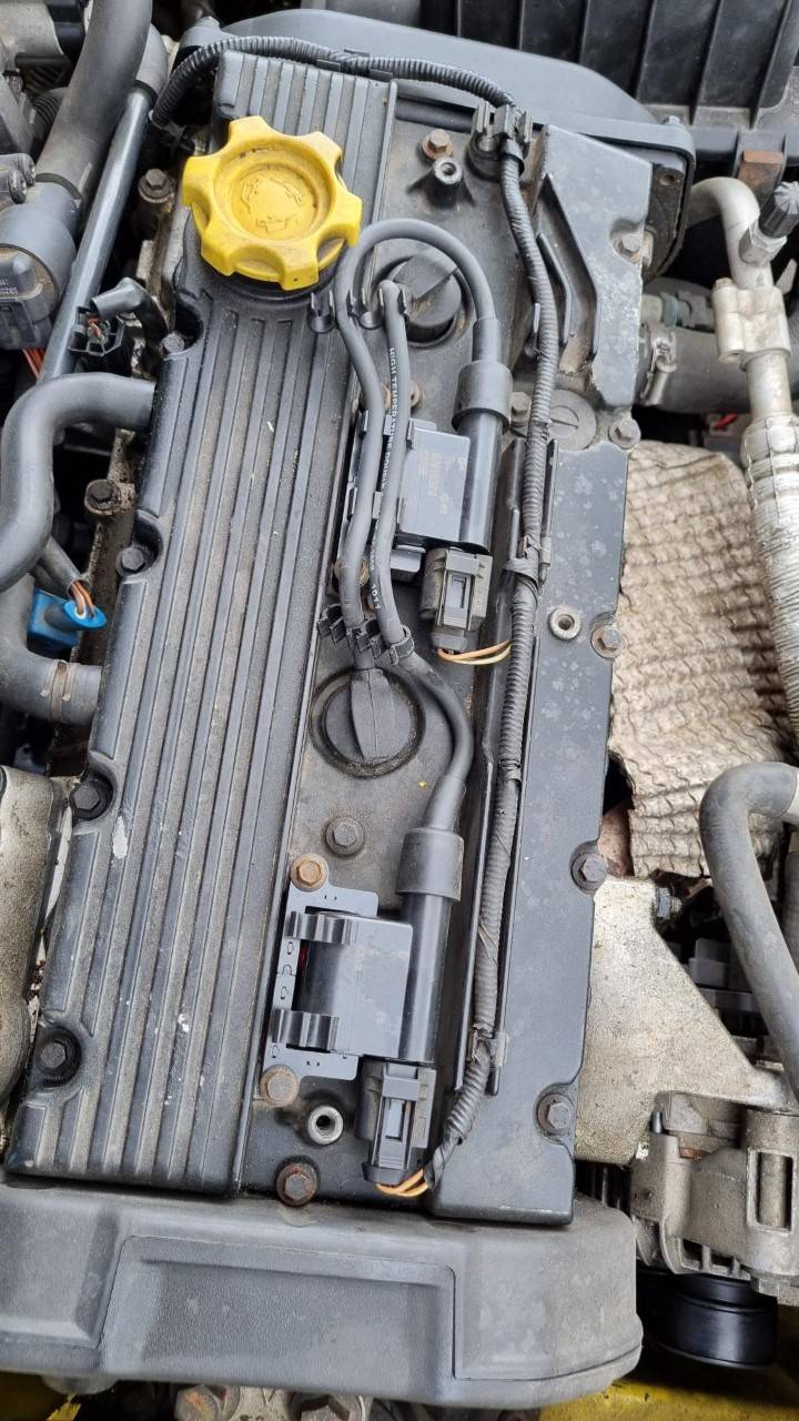

Je suis parfaitement d'accord avec ta réponse. Les boitiers ça vaut que dalle et je pense même que c'est lui qui fout la merde. Par contre la manière dont il est câblé je comprends pas trop. C'est pour ça que je ne l'ai pas encore touché. Il est branché à trois endroits différentes sur l'arrière du moteur, proche des injecteurs. Mais si les prises sur lequel il est branché existent, il y a quoi d'origine à la place???
Ok pour l'ECU, il a donc du être surement touché au final. Il est clair qu'un essai de la voiture va être indispensable.
Voila les photos de mon allumage comme tu m'avais demandé
Allumage 1.jpg (110.79 Kio) Vu 1352 fois
Allumage 2.jpg (153.56 Kio) Vu 1352 fois
Allumage 3.jpg (103.42 Kio) Vu 1352 fois

Salut, c’est bien un EU3 donc pas de soucis on sait reprogrammer, pour le boitier en général il vient s’intercaler entre le calculateur et les capteurs, il modifie le signal du capteur pour tricher sur les valeur et faire réagir le calculateur dans le bon sens (en l’occurrence enrichir pour que ça colle avec de l’E85), sur le papier ça fonctionne, c’est juste pas très élégant comme solution.
Bref, appelle et on verra pour la suite :).
