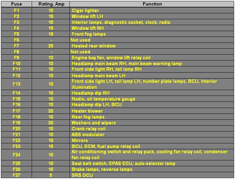

Je commencerai par les fusibles puis les masses
Infos sur les fusibles : (mais pour les F / TF)
A voir sur ZR comment ça se passe
https://mgfcar.de/fuse/index.htm
Ne pas oublier ceux du compartiment moteur à côté de la batterie
