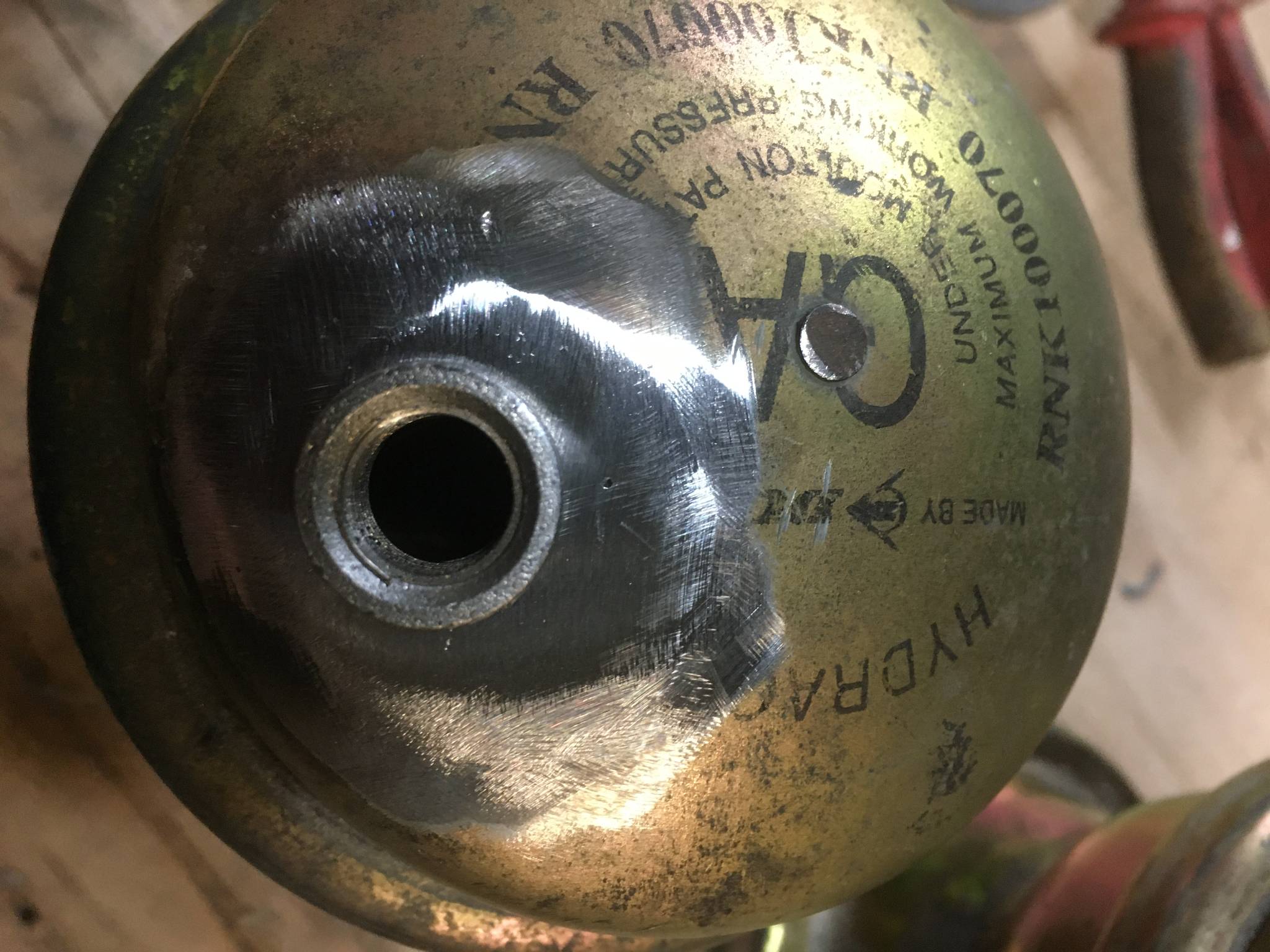

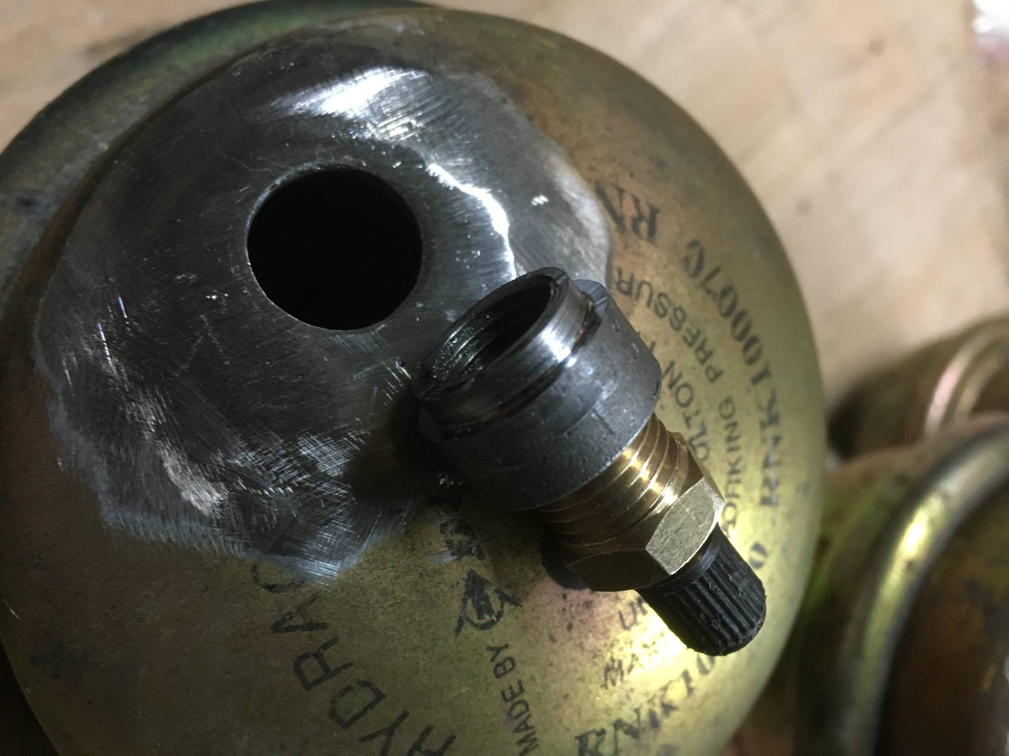

Bonsoir,
Je voudrais partager avec vous quelque photos sur les travaux de reconditionnement de sphère que j'ai entrepris.
Donc perçage de la sphère au bon diamètre pour recevoir le mamelon a souder, rectification de celui si pour un parfait ajustage en vue de réaliser une soudure TIG sans ajout de métal d'apport.
Le choix de souder sans métal d'apport est justifier par la rapidité de la soudure pour une chauffe réduite.
Pour la protection de la membrane je l'ai remplis avec de l'eau et a la fin de la soudure je peux toucher la sphère au milieux donc au niveau de la membrane sans me bruler les main, aucun risque d'endommager la membrane.
Apres classique montage d'une valve en la vissant avec du frein filet puis viens le remplissage a l'azote.
Voila en gros le travaille qui reste simple a condition d'être bien équiper a savoir: poste a souder TIG, un tour a métaux pour l'usinage du mamelon, meuleuse d'angle, perceuse, bouteille azote et tout le nécessaire pour la recharge a l'azote manomètre, valve Schrader, pompe a vide ect ect.
- IMG_3438.JPG (216.17 Kio) Vu 4214 fois
- IMG_3430.JPG (216.4 Kio) Vu 4214 fois
- IMG_3428.JPG (292.45 Kio) Vu 4214 fois
- IMG_3427.JPG (218.69 Kio) Vu 4214 fois

Super travail!!J'avais justement envie de me lancer.Quelle pression d'azote mets-tu s'il te plait?

16,5BarsCrazyfrog7 a écrit : 10 déc. 2024, 21:00 Super travail!!J'avais justement envie de me lancer.Quelle pression d'azote mets-tu s'il te plait?

Beau travail,
mais le caoutchouc des sphères a vieillis donc poreux ce qui laisse échapper le gaz.
Faudrais pouvoir " imperméabiliser " plus ou moins le caoutchouc pour le faire durer avec un produit ?

Ok!c'est sympa.Merci.Je ne m'attendais pas à tant de pression.Nessa a écrit : 10 déc. 2024, 21:0616,5BarsCrazyfrog7 a écrit : 10 déc. 2024, 21:00 Super travail!!J'avais justement envie de me lancer.Quelle pression d'azote mets-tu s'il te plait?

Sujet sur les membranes déjà évoquer.Didier MGFVVC a écrit : 11 déc. 2024, 01:26 Beau travail,mais le caoutchouc des sphères a vieillis donc poreux ce qui laisse échapper le gaz.
Je dirai simplement si sa tien pendant 10 ans alors un coup d'azote et le tour et joué rien d'autre puisque la valve et en place, en fait bien la vidange régulièrement, on remplace souvent les filtres, les plaquettes de frein il suffit juste de rajouté la mise a niveaux de l'azote dans les sphères.

Le gonflage d'azote tu le fais comment, ou par quelle entreprise/garage en ile de France ?

Je le fait moi même.Didier MGFVVC a écrit : 11 déc. 2024, 13:33 Le gonflage d'azote tu le fais comment, ou par quelle entreprise/garage en ile de France ?

On peux installer une valve de remplissage avec du gaz mais en aucun cas remplacer la/les membrane/s et oui il y a deux membrane par sphère (désoler pour sir lucas mais c'est une fausse affirmation de les remplacer l'ors du reconditionnement), d'une paracerque vous ne trouverez nul part une membrane neuve et de deux dessertir la sphère sans l'endommager (dans le meilleure des cas) et puis surtout la refermer artisanalement c'est tout simplement impossible, celui qui prétendra y parvenir c'est une personne qui n'a jamais vu une sphère ouverte. Je me permet de dire sa pour avoir ouvert trois sphère une involontairement elle a tout simplement exploser sous la pression trop élevé une j'ai du faire fondre la membrane pendant la soudure (et oui quand en se lance au début en fait pas mal de bêtise) et la dernière je l'ai eux pas étanche (j'ai acheté quatre sphères sur le bon coin pour 90€).
Sur les trois membranes que j'ai en ma possession je peux dire que visuellement elle ne présente pas de craquelures ou de la porosité des deux cotés, aucun teste scientifique juste une appréciation visuel et a notre niveau a nous tous c'est déjà beaucoup. Donc installer une valve pour la remplir avec de l'Azote sans le remplacement de membrane moi je dis que c'est viable pour une bonne dizaine d'année voir même plus.
Je ne cherche pas a me faire de la publicité car je ne veux pas faire un commerce, je donne mon point de vue sur les chose évoquer par les un et les autres, je peux donner des détails sur se que je fais si on me le demande, ne me demander pas de vous fournir des sphères ou de refaire les votre.
Tous les renseignement que je donne c'est a titre informatif et ludique mais en aucun cas des leçons pour le faire soi même chacun est responsable de se qu'il fait je ne peux être tenu pour responsable de quoi que se soit. Je dis sa car sa concerne votre sécurité et celle des autres automobilistes, piétons, vélos etc..
