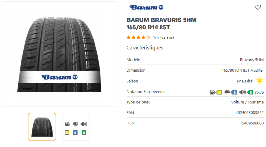

Salut,
Pneu changer pour des Barum Bravirus 5HM :
Capture d'écran 2025-08-12 184851.png (19.79 Kio) Vu 543 fois
Franchement les premières sensation sont très bonnes.
De plus, le garage qui les a montés, a fait un double équilibrage. Le top, pas de vibrations, une bon retour dans le volant.
Cela fait plaisir des installateur aussi sérieux, un passionné, malgré un garage qui n'a pas trop la classe.

Message par Yoko »
C'est un avantage des Barum, ils sont plutôt bien placé :
Capture d'écran 2025-08-14 075452.png (124.65 Kio) Vu 280 fois
Surtout sous la pluie.
