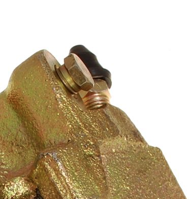

Car après remontage du train arrière, purge des freins.
Cela fait trois fois que je le refais, et toujours le même soucis.
Pédale molle au premier coup, et après cela devient normal, et ce n'est pas rassurant de rouler comme ça
Qu'est ce qui ne vas pas dans ma procédure ?
J'oublie de faire quelque chose?
Car les recherches sur le forum, me ramener sur la purge ...
