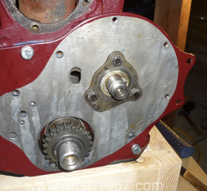

Vous peignez ici? Je me dis que ce n'est pas sensé être dans l'huile et qu'une couche de peinture moteur ferait du bien. Y a t il un joint entre la back plate et la cloche d'embrayage ?

- Messages : 16015
Re: Resto mgb gt 72
alors non il n'y a pas de joint entre back plate et cloche d'embrayage et ce n'es pas sensé baigner dans l'huile
en revanche l'image postée par Saby montre la distribution, là ça baigne et il y a un joint entre carter et front plate

Jidé pardon, j'ai oublié de mettre la back plate en photo. Je me demandais si je peignais la back plate côté cloche embrayage. Je ne peins pas l'intérieur côté distribution.
J'ai hésité à mettre de la peinture d'intérieur moteur restom, mais j'ai lu plusieurs retours par lesquels la peinture se dégrade à la longue. Ne sachant pas si c'est vrai, à partir du moment où c'est dans l'huile, je ne peins pas. Mais là côté cloche ça me paraît approprié de peindre et mettre un joint type silicone ou orange pour prise en anaérobie. Et vous que faites vous?

J'ai repeins entièrement la mienne sauf de l'autre côté où se trouve le joint moteur/plaqueBaptoicle a écrit : 16 mars 2025, 15:47 Vous peignez ici? Je me dis que ce n'est pas sensé être dans l'huile et qu'une couche de peinture moteur ferait du bien. Y a t il un joint entre la back plate et la cloche d'embrayage ?

Merci! Je vais peindre donc. J'aurais dû le faire le jour où j'ai sorti le pistolet pour faire les carters.
- Messages : 16015
Re: Resto mgb gt 72
pas de souciBaptoicle a écrit : 16 mars 2025, 16:52 Jidé pardon, j'ai oublié de mettre la back plate en photo. Je me demandais si je peignais la back plate côté cloche embrayage. Je ne peins pas l'intérieur côté distribution.
perso j'ai laissé les back plate nues. Un joint back plate - cloche ne servira à rien sauf à rendre le prochain démontage difficile
- Messages : 21558
Re: Resto mgb gt 72
la peinture
un jour j’ai installé une plaque arrière en aluminium, je ne me suis pas autorisé à la peindre.
