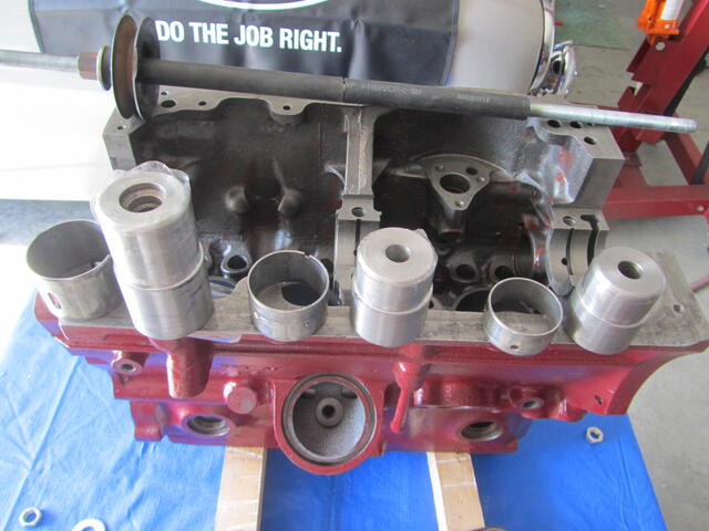

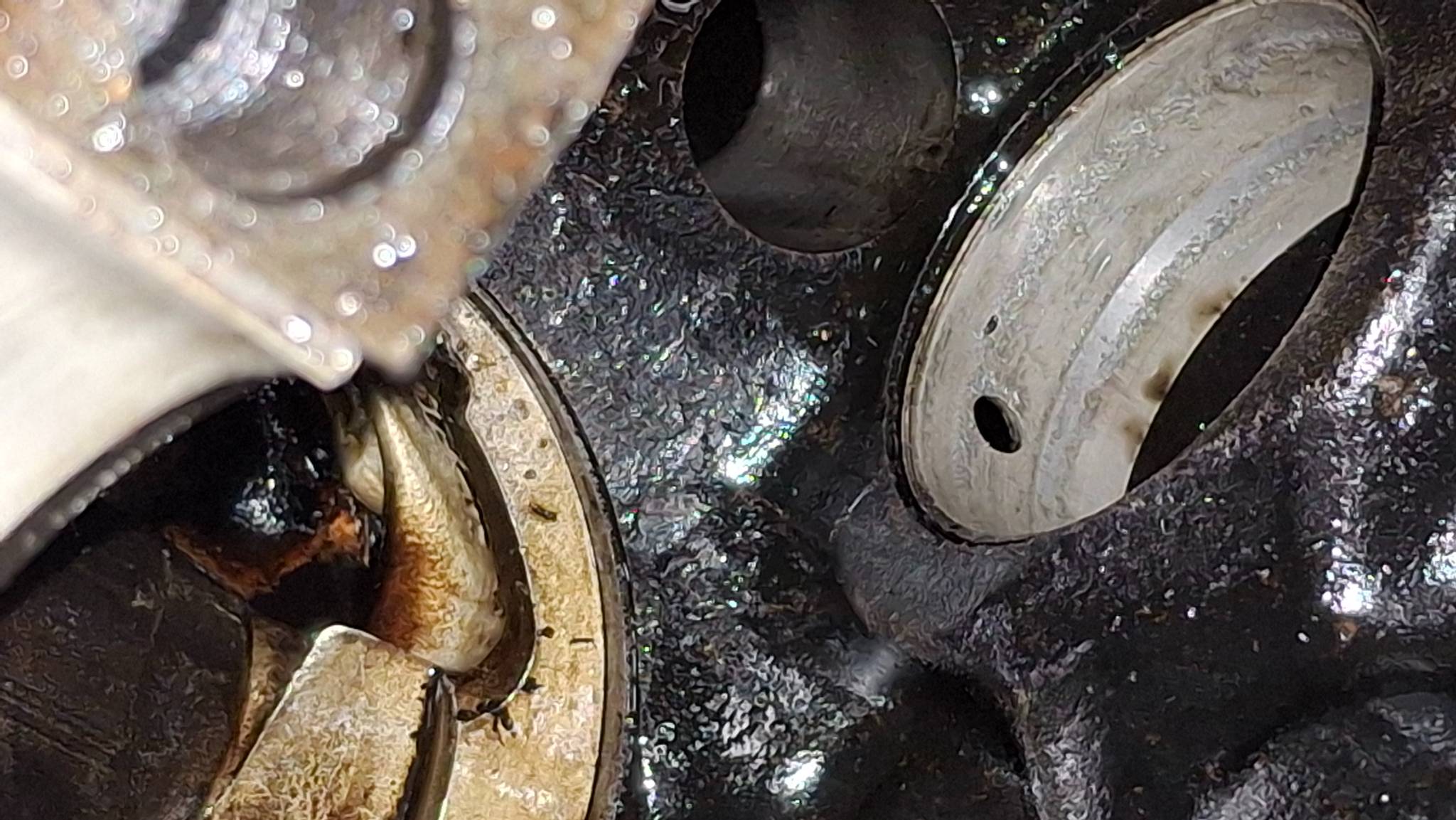

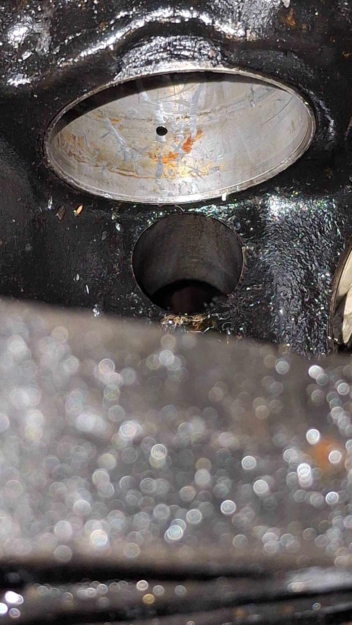

Petite vue sur les coussinets superieurs et paliers Aac
Je pense que les coussinets sont à changer. Je m'interroge pour les paliers d aac. Qu'en pensez vous? J'ai lu qu'il fallait un équipement spécial pour les changer. Quel est-il ?
- Pistons 1 et 2
- 20250119_115634.jpg (372.34 Kio) Vu 9105 fois
- Pistons 3 et 4
- 20250119_115651.jpg (379.96 Kio) Vu 9105 fois
- Aac milieu
- 20250119_122030.jpg (266.42 Kio) Vu 9105 fois
- Aac back
- 20250119_122142.jpg (280.4 Kio) Vu 9105 fois
- Aac front
- 20250119_122153.jpg (255.76 Kio) Vu 9105 fois
- Aac front
- 20250119_122209.jpg (218.83 Kio) Vu 9105 fois
- Messages : 794
Re: Resto mgb gt 72
Les paliers d' AAC sont HS. Moins que les miens mais quand même, faut pas remonter un moteur avec des paliers dans cet état.
Par contre oui il faut les réaléser après mise en place, donc il faut trouver un spécialiste. Celui qui fait ta culasse n'a pas le matériel pour ?

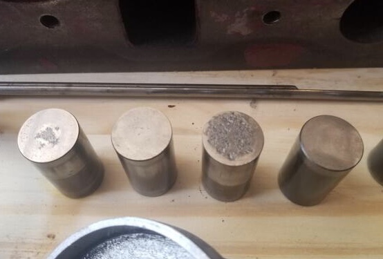

Les poussoirs pour memoire sont propres et sans marques ainsi que la culbuterie.
Mesure des 5 paliers de vilebrequin : 53,82 pour 1 et 2, 53,84 mm pour 3, 4 et 5 en partant du front. Il devrait être entre 54,01 et 54,02.
Mesure des manetons : 1 : 47,38. 2 : 47,4. 3 : 47,3. Et 4 : 47,3 . Ils devraient etre a 47,648 -> 47,661 et ils sont donc de 0,26 à 0,34.
Le vilo a t'il été rectifié ?
Mesure faite au pieds à coulisse avec incertitude donc....
J'ai une malette avec des tiges filetées et des douilles pour faire les silent blocs et autres paliers. Je vais regarder si j'ai la taille.
Toutes les portées aac et vilebrequin sont propres sans défaut apparent.
Une came de l'aac montre des traces que j'apprécie à de l'usure de la cementation : si vous pouvez me donner votre avis?

- Aac came
- 20250119_183513.jpg (382.17 Kio) Vu 9057 fois
- Vilo
- 20250119_183534.jpg (356.4 Kio) Vu 9057 fois
- Vilo
- 20250119_183633.jpg (354.97 Kio) Vu 9057 fois

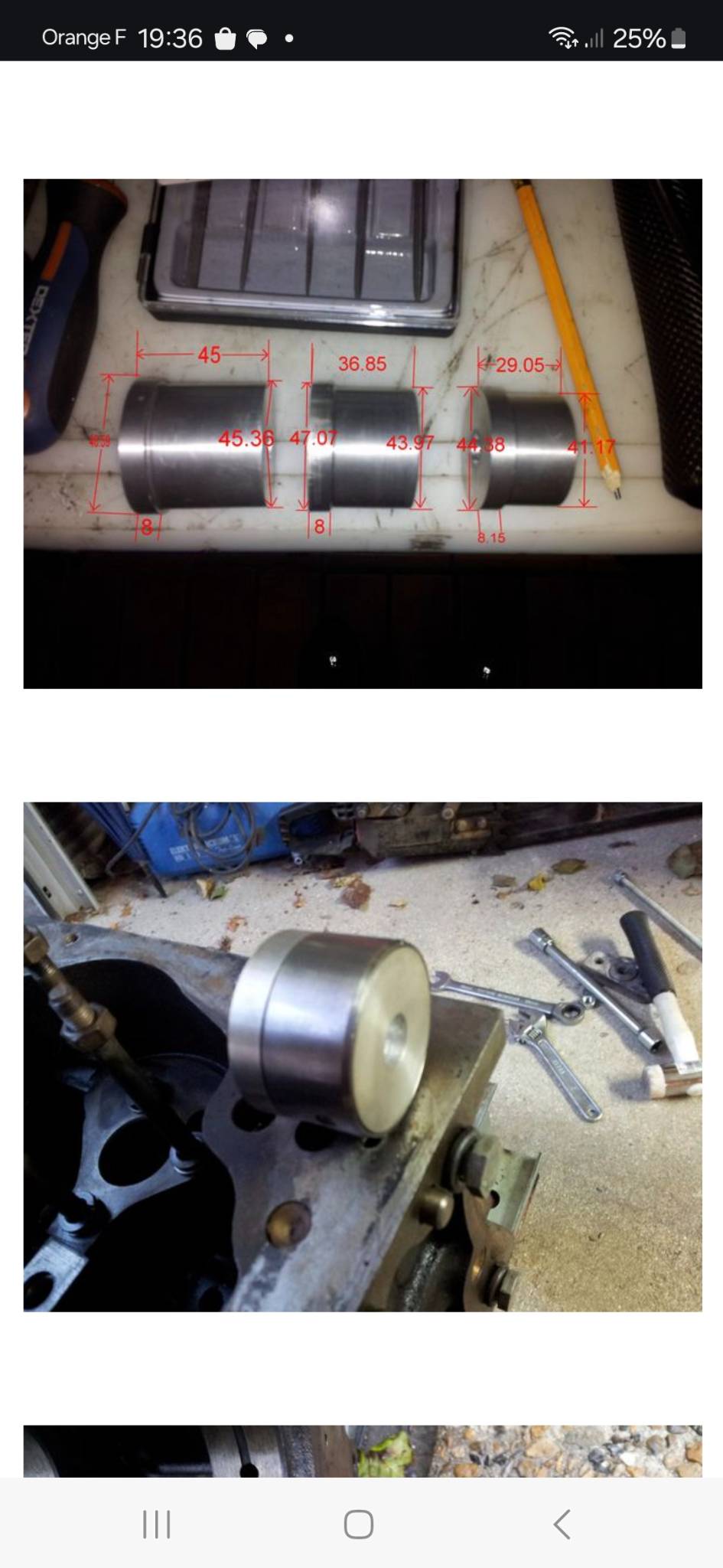

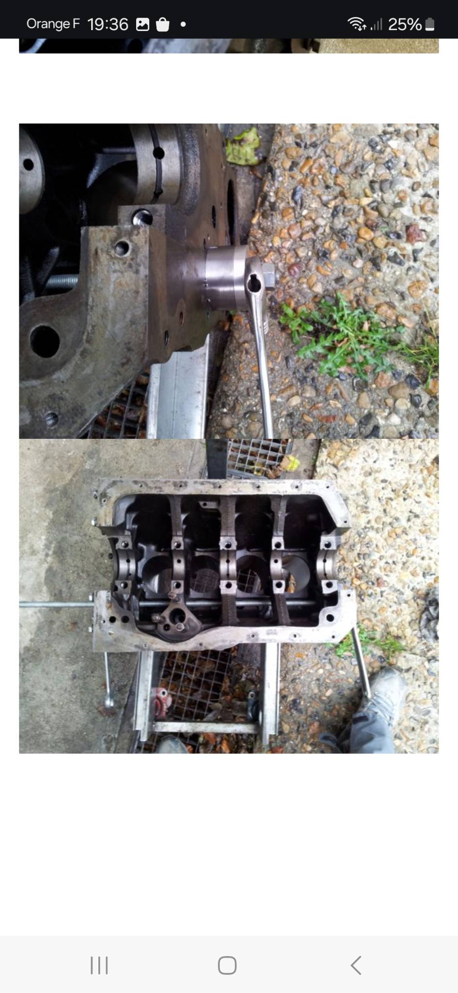

Pour poser palier AAC, j'ai vu ces photos qui correspondent à tes douilles Saby.
Je vais chercher pour voir ce que je trouve pour le faire.
- Screenshot_20250119_193621_Chrome.jpg (179.39 Kio) Vu 9044 fois
- Screenshot_20250119_193600_Chrome.jpg (130.38 Kio) Vu 9044 fois
Re: Resto mgb gt 72
il faut que les douilles soient très précise pour éviter que les paliers ne se déforment à l’enfoncement. il faut également que les paliers soient bien positionné, les paliers sont percés et une fois installé les perçages doivent correspondre avec les conduits de graissage du bloc.

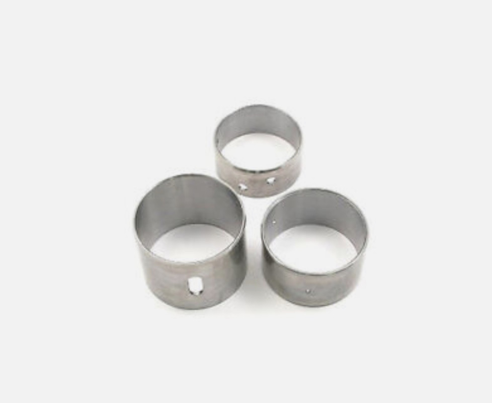

Coussinets d'AC :
Je me permets de vous conseiller le kit Dura Bond pour MGB (BPNW, Oregon US, les vend).
Ces coussinets sont réalisés dans la masse, non pas en métal roulé avec joint qui se déchire souvent à l'insertion dans le bloc. Ils ne nécessitent pas de réalésage en ligne, ils glissent sur leurs paliers respectifs avec un jeu pré calculé après serrage et l'écart de prix en vaut la peine sauf à trouver des Vandervell d'origine avec insert au niveau du pli.
Pour l'installation proprement dite, Installer le bloc dans une enceinte chaude, les coussinets au congélateur, une huile fine et en prenant soin à l'alignement des trous de graissage.

Re: Resto mgb gt 72
"la douille pénètre très, très précisément dans le palier"
Les dimensions des bagues du driver set fourni à multiplier par 25,4 (mm) permettent leur dépassement du coussinet et garantissent le bon guidage des bagues de palier et une pénétration perpendiculaire de la bague anti friction dans le bloc ( ben oui, les anglais n' ont même pas prévu 1 chanfrein de guidage dans le bloc ! ).
A ce kit il manque tout de même une rondelle bien épaisse et 1 autre sous écrou et mieux, une petite butée à billes coté tirage. La première assurera un traction perpendiculaire à l'axe des paliers, la seconde encaissera les efforts de l' écrou, la butée pour réduire le couple de frottements en rotation. Utiliser 2 douilles en place aux deux extrémités du bloc pour assurer une tenue de la tige filetée rendra le travail plus précis.

J'ai une malette avec les tiges et les écrous de serrage montés sur roulement. Mais ça ne me sert à rien sans les douilles ajustées. Je vais en imprimer et essayer. Ces paliers sont bons à changer on sent des irrégularités quand on passe le doigt.
