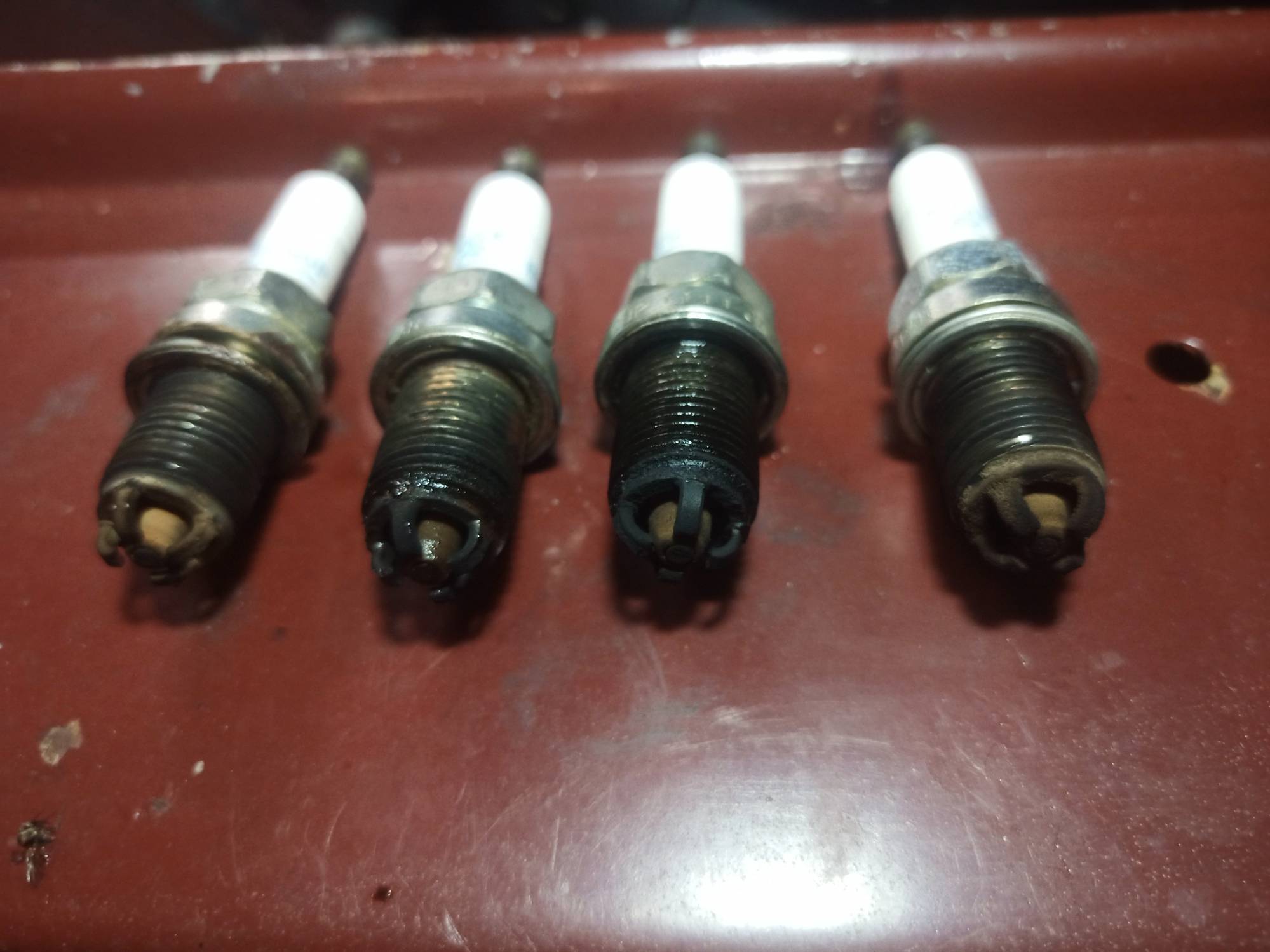

Re: Re: Re: Re: Re: [Yoko] MG B GT Year : 1974 - Soucis fonctionnement moteur
Salut,
J'ai une grosse mais très grosse interrogation, sur le moteur et sont comportement.
Depuis environ 3 semaines:
- il démarre mal, il lui faut du temps
- Il démarre sur 3 voir deux cylindre
- Après quelque Km, tout revient dans l'ordre
- Même à chaud, cela recommence.
- Cela sent l'essence, après démarrage
Photo des bougies dans l'ordre 1 - 2 - 3 - 4, Les 2 et 3 sont noir et la 2 et très humide : Je n'arrive pas à voir d’où cela peu venir, et ce qui se passe.
Vaut compétence et connaissance me seront d'une aide précieuse.

Re: Re: Re: Re: Re: [Yoko] MG B GT Year : 1974 - Ajout Vase d'expansion
un soucis
les bougies des cylindres #2 et 3 semblent très grasse, genre remontées d’huile. il faudrait prendre les compressions pour voir où en sont les usures.
Ok, je vais me trouver l'appareil pour voir.saby a écrit : 17 juin 2024, 07:03 un soucis
Si il y a perte de compression, qu'elle soucis sera à résoudre ?
qu’elle soucis
la perte de compression peut être occasionnée par une usure des cylindres/segments ce qui occasionne des remontées d’huile, qui entre autres pollue les bougies, une autre cause est la mauvaise étanchéité des soupapes, mais là il n’y a pas d’huile.
le problème de l’usure des cylindres, après métrologie, est réglé par un réalésage.
A minima un deglaçage des cylindres et remplacement de segments, si le réalésage n'est pas nécessaire.
Mais en résumé, il faut refaire le moteur.
un glaçage
après avoir consciencieusement mesuré l’ovalisation et l’usure des cylindres, si l’usure n’est pas hors normes il est possible d’effectuer un pierrage, qui va enlever de la matière, et monter des segments neuf.
en faisant le démontage et le remontage soit même, trois mille euros me semble beaucoup.
Mais il faut aussi vérifier le vilebrequin ( ovalisation, équilibrage), changer les coussinets, rectification de la culasse si nécessaire, l’étanchéité des soupapes, l’état de l’arbre à cam, changement de tout les joints, nettoyage du circuit de refroidissement….. bref, les cylindres et pistons, ce n’est qu’un boulot du boulot. C’est dommage de ne faire que ça.
En premier lieu, prendre les compressions. Peut être que c'est simplement un réglage de carbu.
Ensuite il faut voir l'état de ton moteur, si ce n'est que la culasse, alors ça serait intéressant de la faire réparer. Si jamais il faut réaléser et que les cylindres sont déjà en côte maximale (+060), alors il faudra les faire chemiser et ça coute bonbon.
J'ai une adresse en Basse Normandie, le gars fait ça bien mais ça devrait couter plus cher que le point ci dessous.
Je vais certainement énerver un peu Saby à faire ma promotion
Mais chez Moss un moteur en échange standard revient à un peu moins de 3000€ (+ Consigne de 1400€) mais vu que ton moteur tourne toujours, ça devrait pas poser de problème, le miens était en mauvais état et j'ai récupéré la consigne. Tant que le vilebrequin n'est pas abimé et que le bloc n'est pas fissuré, ça devrait être bon.
Culasse sans plomb et bloc garantie 1 an.
Niveau matériel, j'ai réussi à sortir mon bloc tout seul avec une grue d'atelier et d'un équilibreur de charge (250€ le tout en centre auto). Si tu sais te débrouiller et que tu es outillé, ça ne devrait pas être trop compliqué pour démonter la boite, l'embrayage et le volant moteur. Au passage remet un embrayage neuf (Moins de 100€ chez Carter cash, marque QH).
Il faut aussi voir si c'est important pour toi de garder ou non le bloc d'origine de la voiture.
J'ai fait un test rapide de compression hier soir, moteur froid.
- Cyl 1 : 10
- Cyl 2 : 8
- Cyl 3 : 8.5
- Cyl 4 : 10.5
Il y a une différence de 2 Bar, je trouve que cela fait beaucoup.
et au vue des infos sur le site je serait un peu trop bas : Le 1 et 4 sont dans la moyenne, mais 2 et 3 sont en dessous ...
Ce soir je ferais un test à chaud.
- Cyl 1 : 10
- Cyl 2 : 8
- Cyl 3 : 8.5
- Cyl 4 : 10.5
Est-ce que les deux cylindres "défaillants" correspondent aux deux bougies noires et huileuses?
- Messages : 772
J'avais vu une astuce pour savoir si ça provient de la segmentation ou des soupapes, mais à confirmer par des pros:
Mettre un peu d'huile dans le cylindre puis reprendre la compression.
Si la compression remonte => Segmentation fatiguée
Si la compression est toujours mauvaise => Soupape HS
J'imagine qu'il ne faut pas mettre trop d'huile au risque de bloquer le piston lors du PMH.
A voir aussi s'il y'a beaucoup de pression qui sort du reniflard d'huile ce qui voudrait dire que la segmentation est fatiguée.

Alors test compression de ce soir moteur Chaud :
- Cyl 1 : 10.25
- Cyl 2 : 10
- Cyl 3 : 9
- Cyl 4 : 10.5
Le 3 est faible mais, les autres sont dans la normes.
Maintenant un autre retour ...
parce que, je ne sait pas pourquoi, je n'est pas remis les mêmes bougies.
Eh ben la plus de problème cela marche nickel ...
J'ai tester les autres, et 2 sont en défaut, et celle qui était sur les cylindres 2 et 3.
Elle n'était pas vielle pourtant, moins d'un ans.
Et sont censé avoir les même paramètres, mais avec 4 électrodes ... pour un meilleur allumage.
Du coup, je repasse sur des bougies standard, BPR6ES.
- Cyl 1 : 10.25
- Cyl 2 : 10
- Cyl 3 : 9
- Cyl 4 : 10.5
Eh ben
les deux bougies centrale ont été «pollués» par l’huile et elles ne peuvent plus fonctionner normalement, après un bon brossage, il ne faut jamais brosser les bougies :-), et un dégraissage elles pourraient encore un peu servir.

J'ai fait un brossage et nettoyage, et comme cela n'a rien changé, j'ai fait un test de continuité à l’ohmmètre ...
Rien du tout.
D'ailleurs, en faisant des recherches, pour un allumage électronique il préconise des N9YC au lieu des BP6ES.
Rien du tout.
un brossage
à l’époque, il y a longtemps, sur les 50 deux temps il arrivait ce que l’on appelle une bougie perlée, à cause d’un mélange trop riche ou d’une huile deux temps de mauvaise qualité, une «perle» se crée entre les électrodes de la bougie, la mettant en court circuit, un coup de brosse et c’est reparti.
