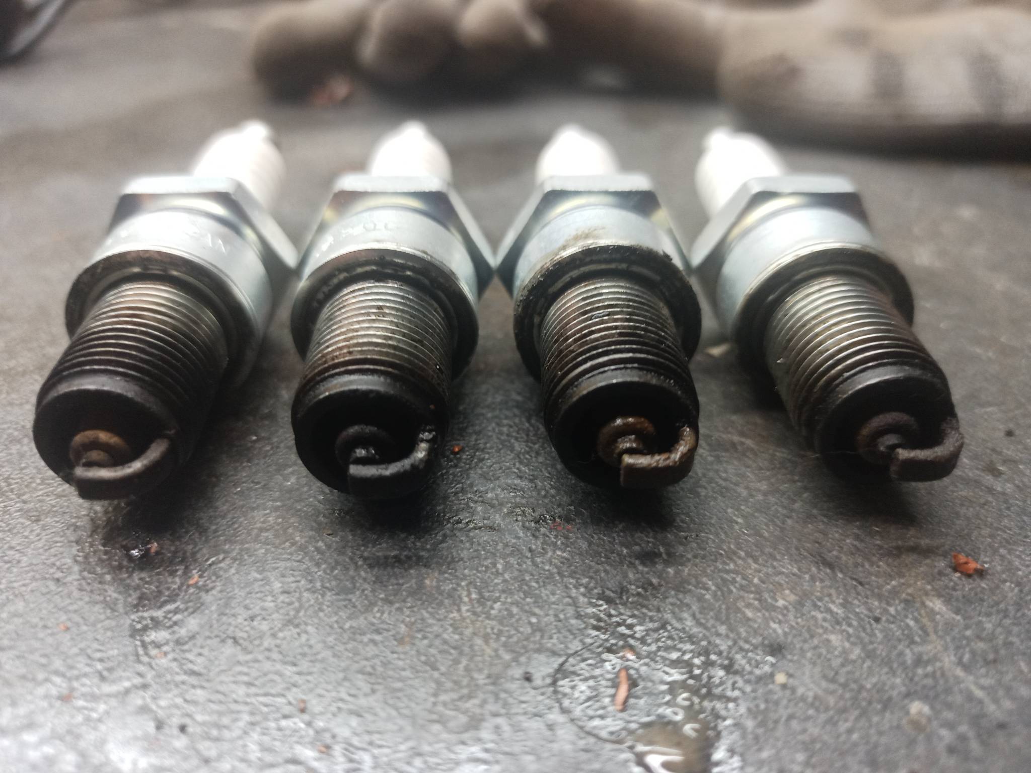

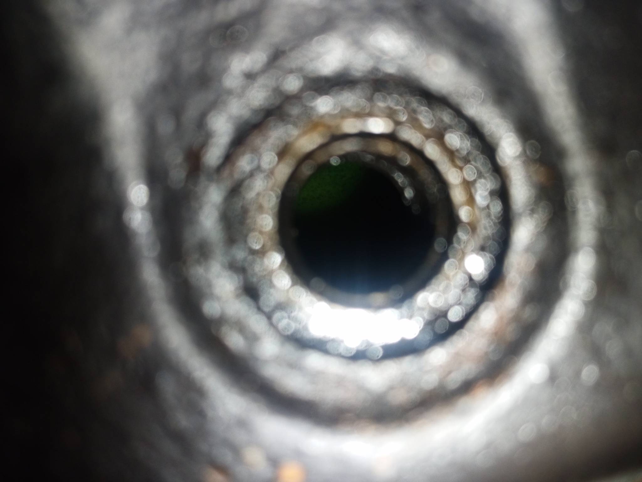

Avant d'aller Plus loin, j' ai regardées les bougies.
Et la bougie du cylindre 3 est noir et humide (la 2eme en partant de la gauche) : Du coup cela me remet en question.
A savoir, que lors du changement de joint de culasse, le défaut était sur le cylindre 3.
Donc j'ai regardé rapidement dans la chemise du cylindre 3 : Et le 2 n'est pas mieux : Je crois bien qu'il y a du liquide de refroidissement dans ce cylindre...
- Messages : 16446
Re: [Yoko] MG B GT Year : 1974 - mayonnaise dans le cache culbuteur
Si c'est la cas, c'est le joint ou la culasse....
Il faut aller voir !

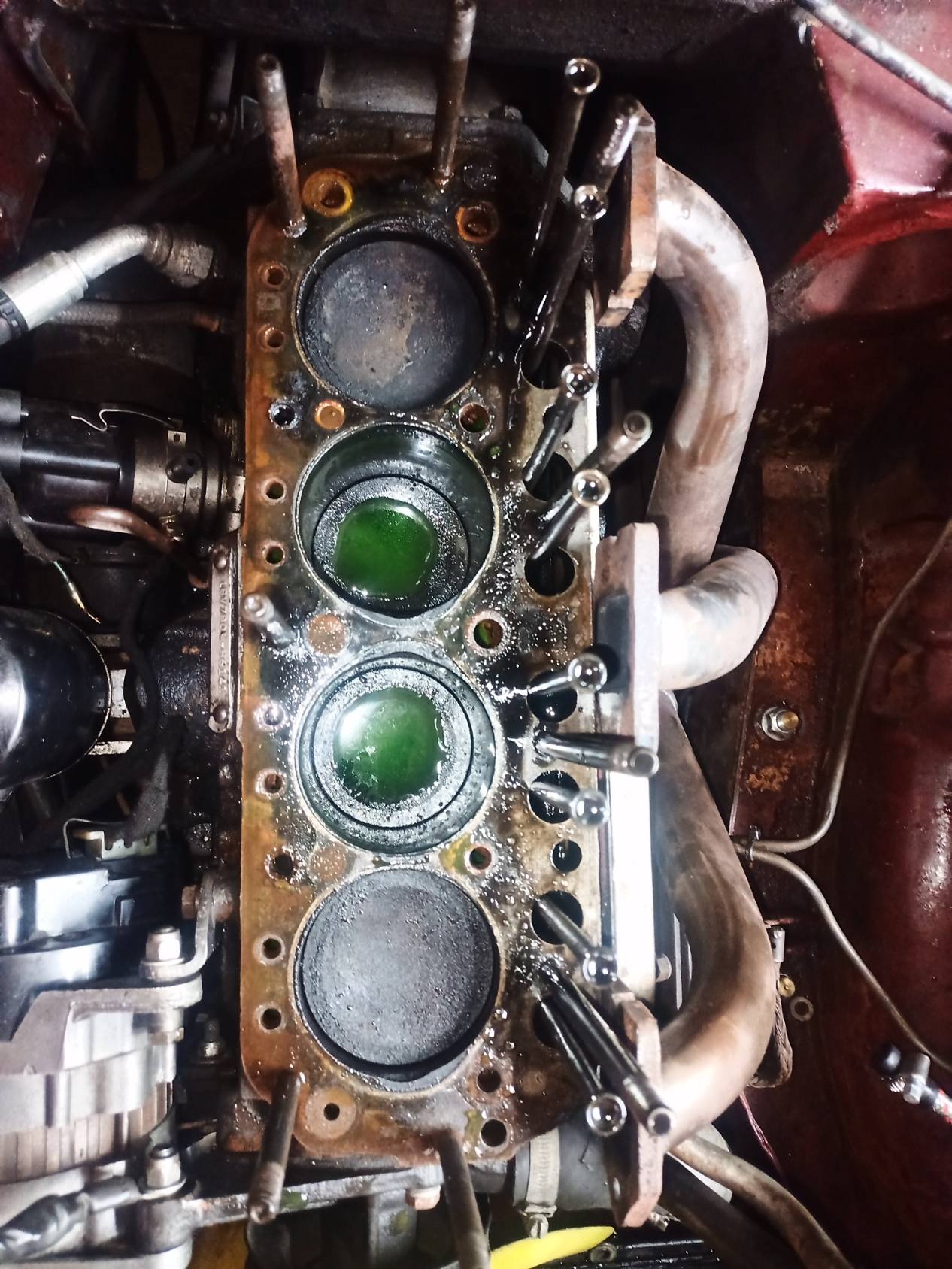

Pendant ma pause déjeuner j'ai démonter la culasse.
Voici la culasse : Le joint : Le bloc : De visu rapide, je ne vois pas de défaut ou de fissure.
Mais lorsque j'ai démonter les goujons, deux sont venus tout seul.
Ceux proche des cylindre 2 et 3.
Cela peut il être la raison de ce défaut ?
Je ne les avait pas changer lors du précédant changement de joint.
Certainement une erreur de ma part.
- Messages : 16446
Il était temps d'ouvrir !
Cela explique tes ennuis moteur :
- perte de liquide de refroidissement:
- du mal à démarrer à froid ;
- les compressions,
- la mayonnaise...
Uniquement à cause d' un mauvais serrage des goujons... de la culasse (d'un desserrage ?)
De goujon foireux ? de filets HS dans la culasse ?
Tu avais eu le même problème en novembre 2022...
- les compressions,
- la mayonnaise...

- Messages : 2832
Comment avais tu fais ton serrage de culasse avec le joint que tu as employé?
Moteur tiède , 3 passes avec serrage au couple à la dernière passe et basta ...ou bien as tu fais un ressérage après 500 ou 1000km?
Autre question:
C'est un effet d'optique /éclairage ou les pistons 1 & 4 semblent "nager" dans les cylindres?
Autre question:
- Yoko
- Messages : 271
- année : 1974
Salut,
Serrage de la culasse moteur froid.
Avec un serrage progressif en 5 fois avant d'arriver au couple indiqué.
Puis resserrage, environ 500km après.
Effet d'optique pour le cylindre 1 et 4.
L'appareil du téléphone donne un effet de profondeur.
