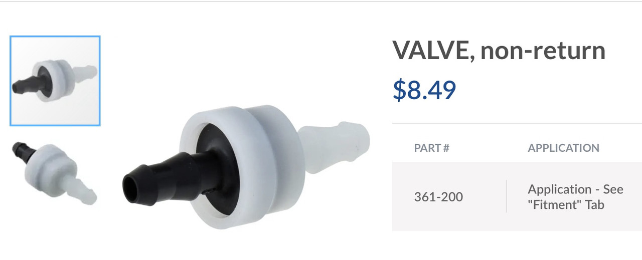

Valve non return / traduction : clapet anti-retour
Exemple

A l'extrémité de ton tuyau il devrait y avoir une sorte de pièce en forme de pomme de douche, cette pièce est équipée d'un filtre et aussi d'un clapet anti retour...
dans ce genre là:
https://www.thelittlecarshop.com/3600-c ... Ls6awPBnhL
Je pense que cette pièce est soit manquante soit bloquée si ta pompe manuelle fonctionne.
dans ce genre là:

Sur ma bagnole la valve anti-retour mentionnée par Danv8, qui se trouve au bout du tuyau dans le bocal de lave-glace, se colle plusieurs fois par an, et ça ne sert à rien de la changer. Je la débloque en soufflant/aspirant dedans plusieurs fois, et je complète quelquefois le contrôle en débouchant le trou des gicleurs avec une aiguille fine. Pour réamorcer il suffit alors de pomper au tableau de bord, aussi rapidement que possible, jusqu'à ce que la pompe devienne plus dure et que le liquide arrive.
