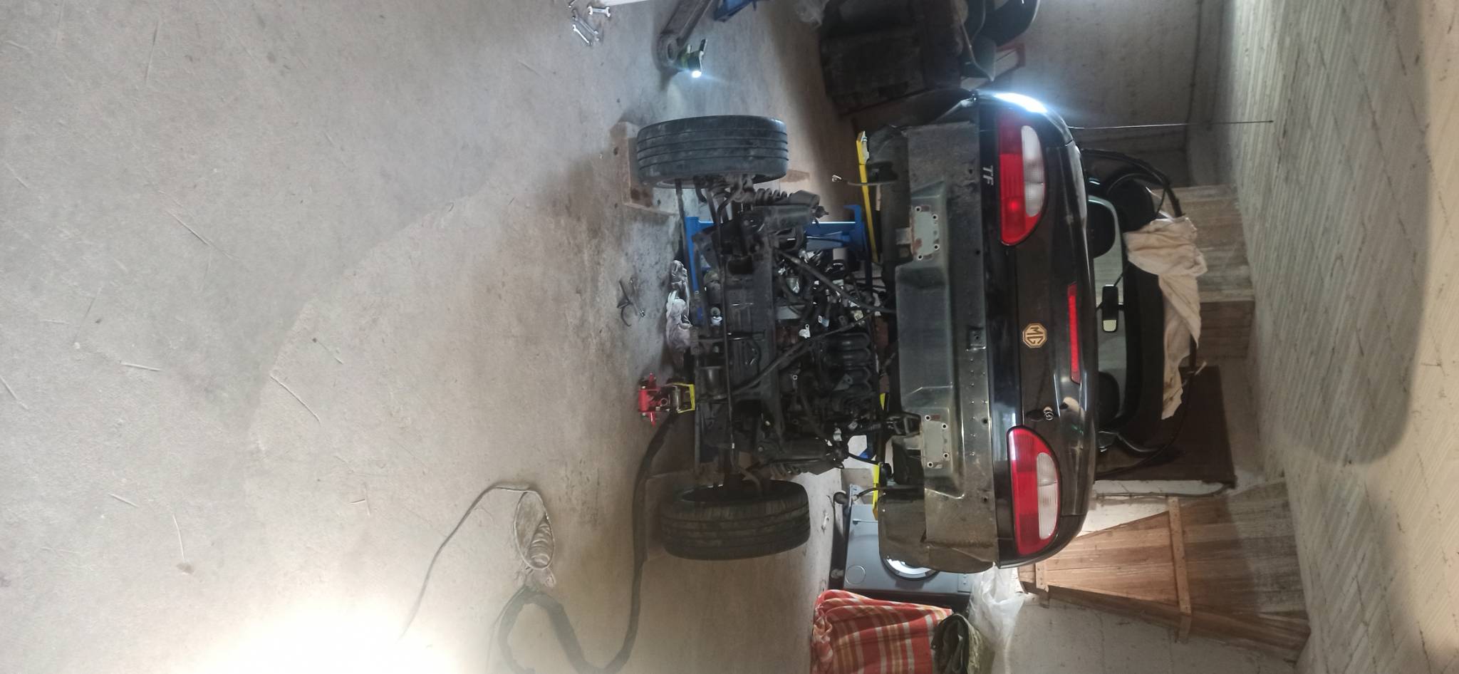

Bonsoir à tous!
Fini les liens morts, je viens de re-héberger et remettre toutes les photos du tuto.
Bon bricolage!

bonjour,
Superbe tuto, quel boulot!!!
Où as tu trouvé ton pont basculant, est ce suffisant pour lever la voiture si haut ?
merci
Laurent
jordan83
Messages : 5737
Région : France - Lorraine
année : 2003
Re: [TUTO] Dépose moteur ( Berceau arrière )
Message par jordan83 »
Salut !
De mémoire je l'avais pris en Allemagne sur un site appelé Limora ou quelque chose comme ça.
Oui c'est largement suffisant pour sortir l'ensemble berceau arrière / moteur.
Perso c'est plutôt au niveau de la hauteur sous plafond que je suis limité...
Edit:
Voici le lien:
https://www.limora.com/fr/elevateur-pou ... 91233.html
J'ai déjà eu un soucis avec. Vis d'engrenage cassée avec une Yaris bloquée en hauteur. Un beau bordel pour la redescendre. :nut:
Mais ils ont été sérieux et réactifs, ils m'ont envoyé une pièce neuve ( que j'ai dû un peu adapter à mon boulot quand même ).
Si tu veux le motoriser ( à la main c'est franchement pénible ), il faut une perceuse 1200w à 2 vitesses mécaniques. J'ai trouvé la mienne chez Ryobi, ca va nickel!
