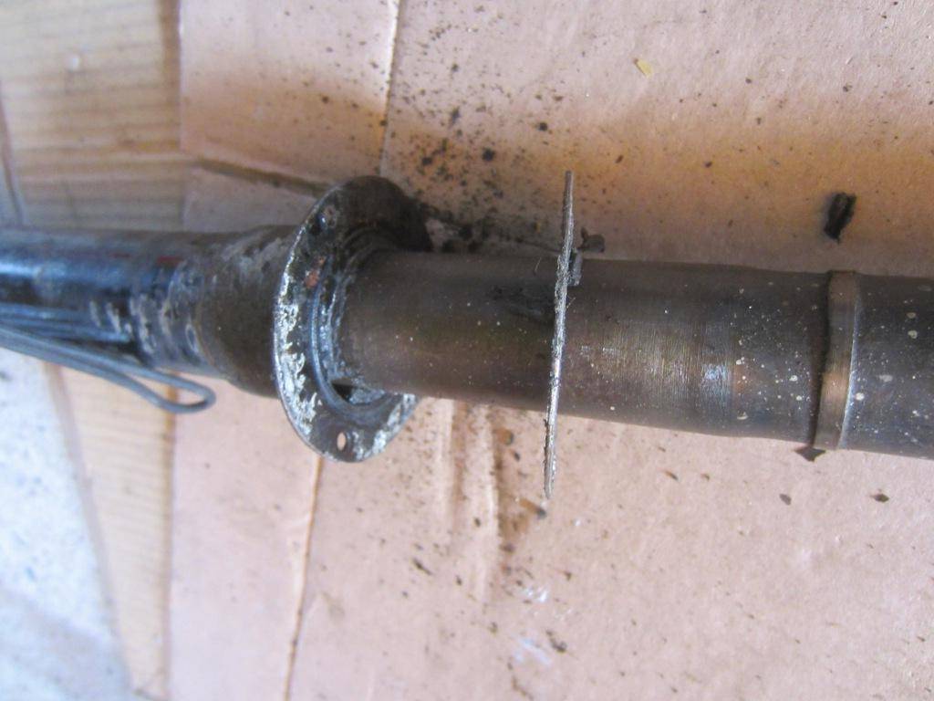

Quelques tours de cordelette rentre en force en s'aidant d'un tournevis font aussi l'affaire .

La cordelette , c'est pour remplacer le bout de feutre .

Ah, tu parles des deux joints large, celui du haut et celui du bas sur la colonne elle-même. 13 et 14
Celui du bas
Il suffit de les découper en trapèze dans un morceau de moquette raz (celle qui est dure 3 mm d'épais) et de la huiler.

Oui c'est cela .Plusieurs tour de corde rentres en force avec un tournevis .
