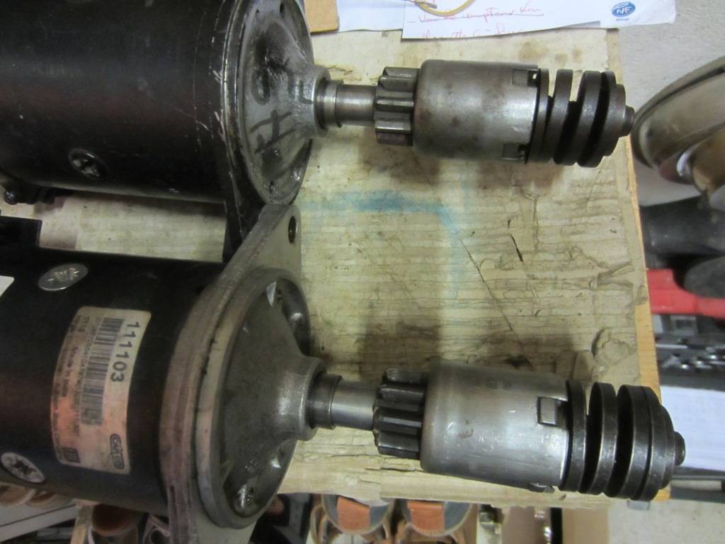

Bonjour Terry,
Je viens de faire des recherches car ta pièce abimée ne me disait rien.
J'ai regardé sur le bendix, et elle n'y est pas.
Mais en regardant le tien, il est différent. Je ne pense pas que ce soit un démarreur de TD. Si tu me donnes des références, je pourrai chercher d'où il vient.
Voici des vues du démarreur de TD/TF et il ne correspond pas.
Démarreur disponible en parfait état si tu veux (celui du bas).

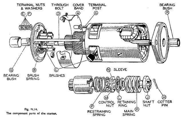

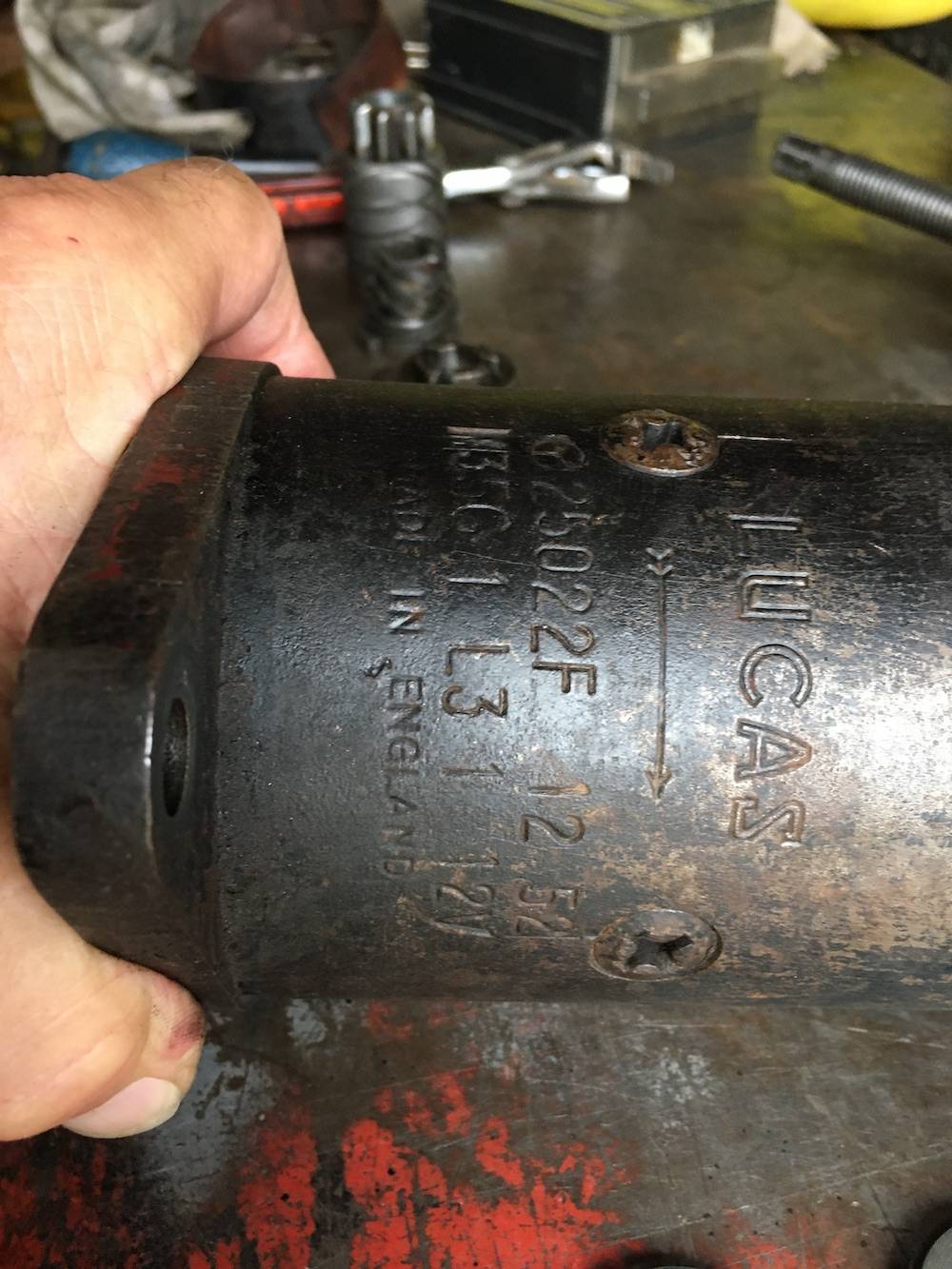

Re: piece demarreur
et bien voilà ! c'etait monté n'importe comment dans mon bendix ;
c'est un demarreur Lucas 25022 SB drive eclipse
mes 2 rondelles sur ma photo etaient au fond du bendix , cote pignon ; et ça fonctionnait !
peut-etre que le "location nut" en "G" est une de ces 2 rondelles ?
et comme le reste correspond , il semblerait qu'il y ait une rondelle en trop ?

Re: piece demarreur
Ah, voilà pourquoi !
J'ai trouvé ceci https://rimmerbros.com/Item--i-GRID2005 ... MryfjIpVjF
A priori, ton démarreur était plutôt destiné à être installé sur les 6 cylindres.

Re: piece demarreur
suite et fin , une fois les pieces mises dans le bon ordre (*), ça fonctionne !
@ Orque , le montage est bien celui de ta 1ere image et c'est bien un demarreur de TD ;
même dessin chez Angloparts ,
bref ça marche , merci à tous !
