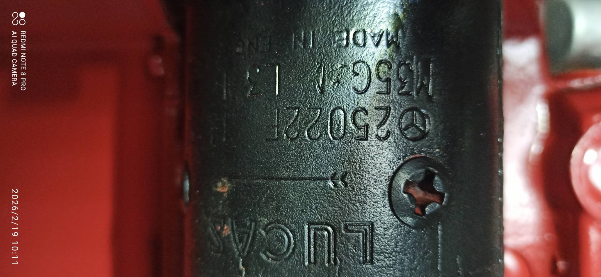

Bonsoir Orque.
Non je n'ai pas encore trouve. J'ai essaye 3 fois de contacter Condensateur_web, ils sont toujours occupé. Sur leur site, la reference du démarreur liée au ressort est différente de la mienne.
Je joints une photo de mon démarreur.

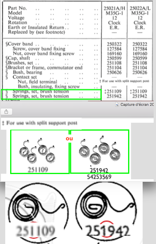

Puisque que tu as un ressort en bon état , je te suggère de comparer ses dimension avec celles du ressort proposé par condensateur-web alias MIKATEC. (pour un M45G uniquement?)
Pour un original; ref Lucas 251109 (support fendu) ou 251942...
https://www.ebay.com/itm/142667263373
https://www.mgbits.com/contents/en-uk/p ... ushes.html
C'est plus cher. Source :
https://mgaguru.com/mgtech/books/pdf/Lu ... motors.pdf
