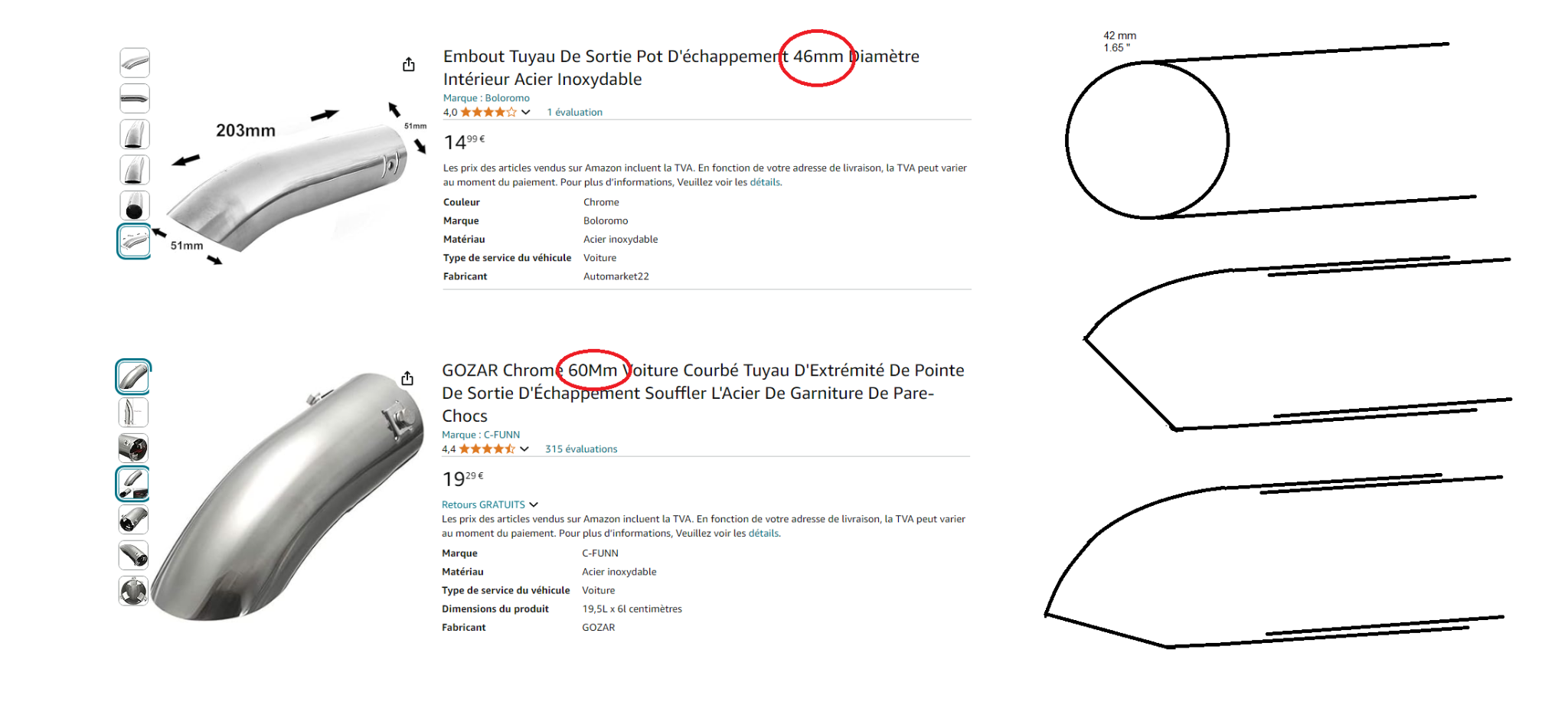

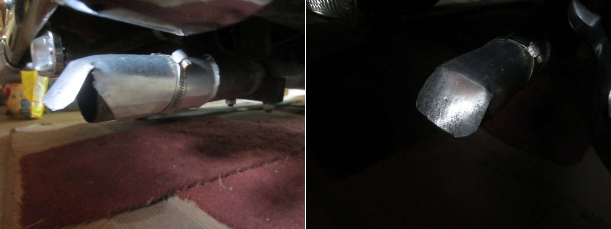

Re: Betaset
La sonorité du tube et du silencieux inox est génial. Surtout dans les tunnels ....
Mais il y a un mais. Le silencieux au fil des années ce vide de sa toile, ce qui accentue la résonnance.
La solution, c'est de diriger la sortie légèrement vers le bas.
Chez moi, cela fonctionne très bien.

Merci pour le tuyau, (c'est le cas de le dire) !
Facile à faire ...et ne coûte pratiquement rien...

Re: Betaset
Oui !
Par contre, bien le surveiller, parce qu'il a tendance à glisser malgré qu'il soit serré à fond
C'est de la feuille d'alu que j'ai plié et ce n'est pas facile à former pour faire le retour.
Il y a d'autre solution comme acheter un coude mais j'aime bien le mien en fin de compte, je trouve qu'il convient à l'année de la voiture.
