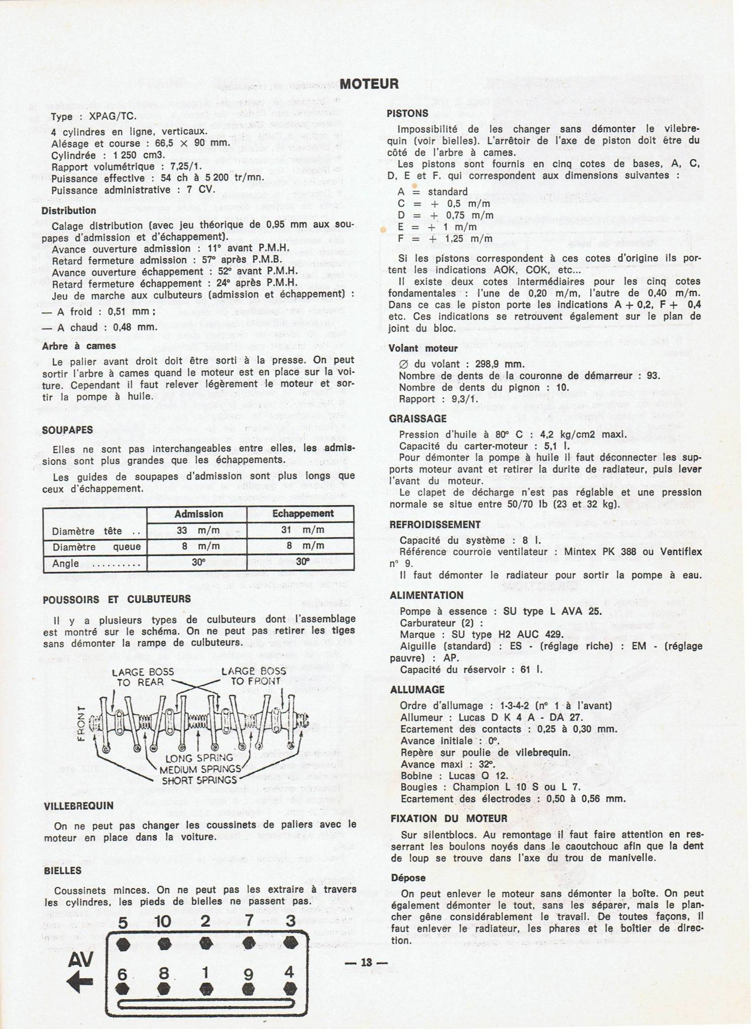

Re: calage statique sur une MGTC
Sur le WSM
Vérifier quand même avant que le distributeur soit en bon état.

Il convient également, si difficulté, de bien vérifier que l'avance centrifuge est bien à zéro au repos et que le maximum ne dépasse pas 8° (sur le distributeur).
Cela se fait en vérifiant la bonne position des masselottes au repos, en avance max, le bon fonctionnement des ressorts...
Image du net.
