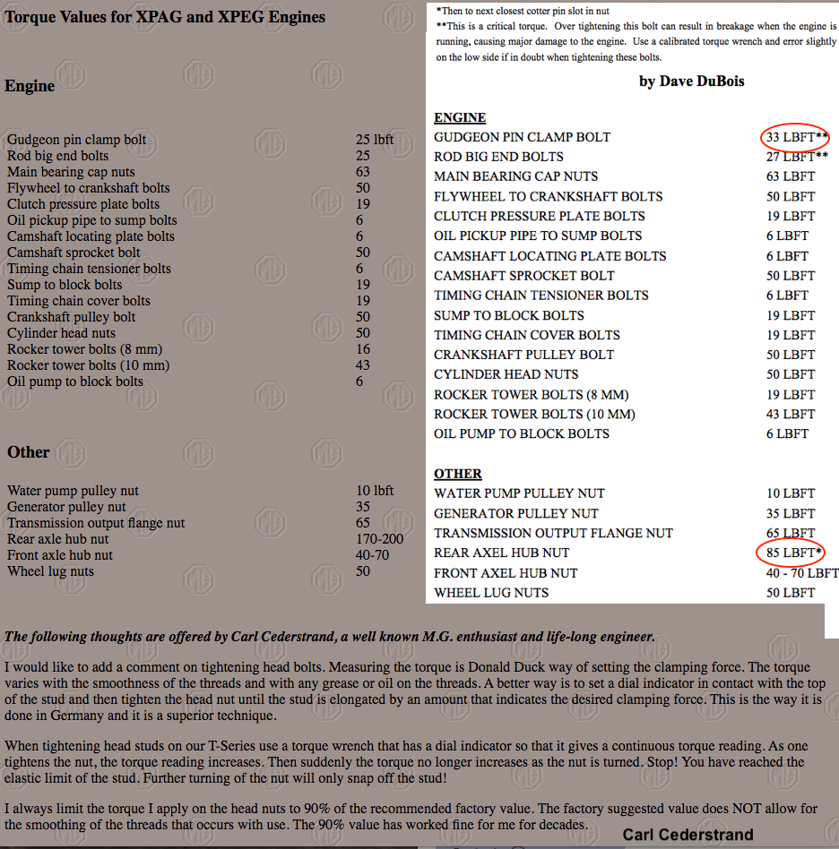

Ma TD est en pleine restauration. Coussinet changer, fabrication support joint sortie vilebrequin, etc..
Je recherche un document précisant les couples de serrages des vis et écrous du moteur.

Ultra complet... ?
Pas plus complet que celui de Carl Cederstrand (lien de Saby) et à mon avis moins fiable ( ** : la rupture n'est pas loin !!!)
Capture d’écran 2025-12-02 à 09.06.55.png (458.55 Kio) Vu 117 fois
