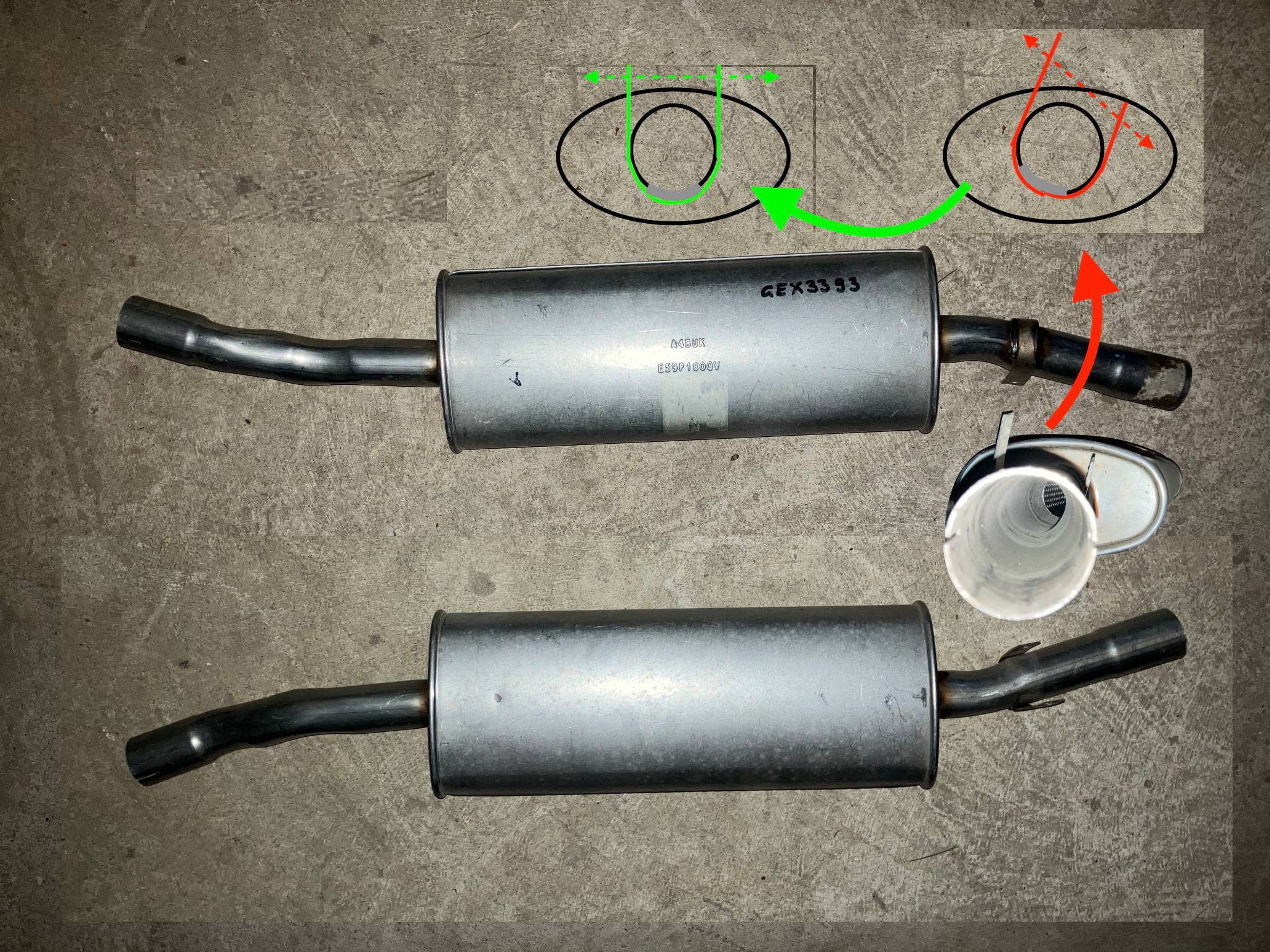

- Messages : 16400
Re: Betaset
Il y a quelques année, j'avais acheté un silencieux central de B (GEX3393) chez Moss UK :mais grosse difficulté pour le monter
La patte arrière était soudée de travers. J'ai réclamé photos à l'appui... Ils n'en ont envoyé un autre de meilleure qualité (inox) sans retour du premier...
Il est toujours dans mon garage . Il suffit de dessouder la patte et de la remettre droite... quinenveut ?
Re: Betaset
Merci terrytery47 a écrit : 04 déc. 2025, 09:49 bonjour ,
et Wow ! Quasi 1 an que j'avais commencé le sujet ! ça passe ...
@Abingdon , j'avais commandé le BSS-MG-003 et il est passé nickel sur ma TD ;
j'ai juste changé 1 support bricolé pour 1 neuf d'origine
C'est toujours intéressant.
Pour ce qui est des supports, je viens de les remplacer, ils étaient également bien bricolés.
