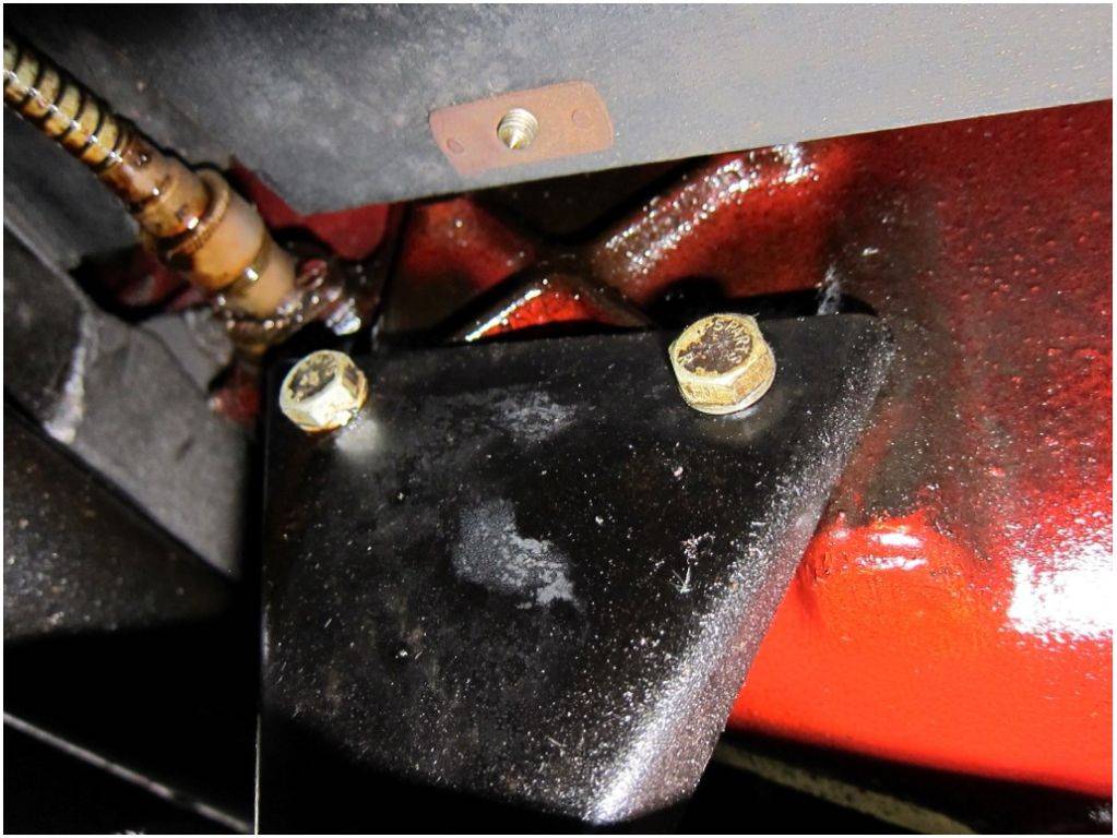

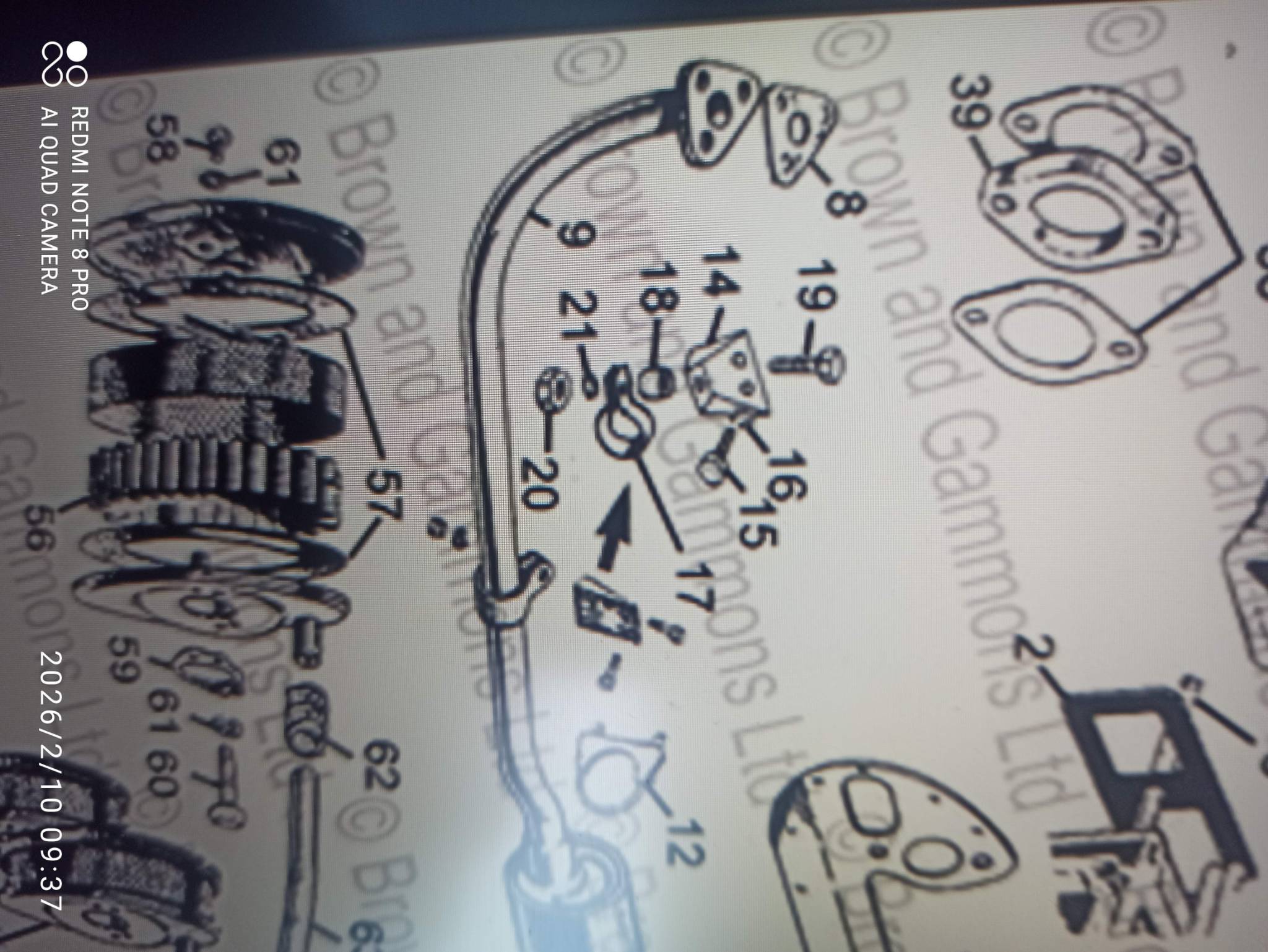

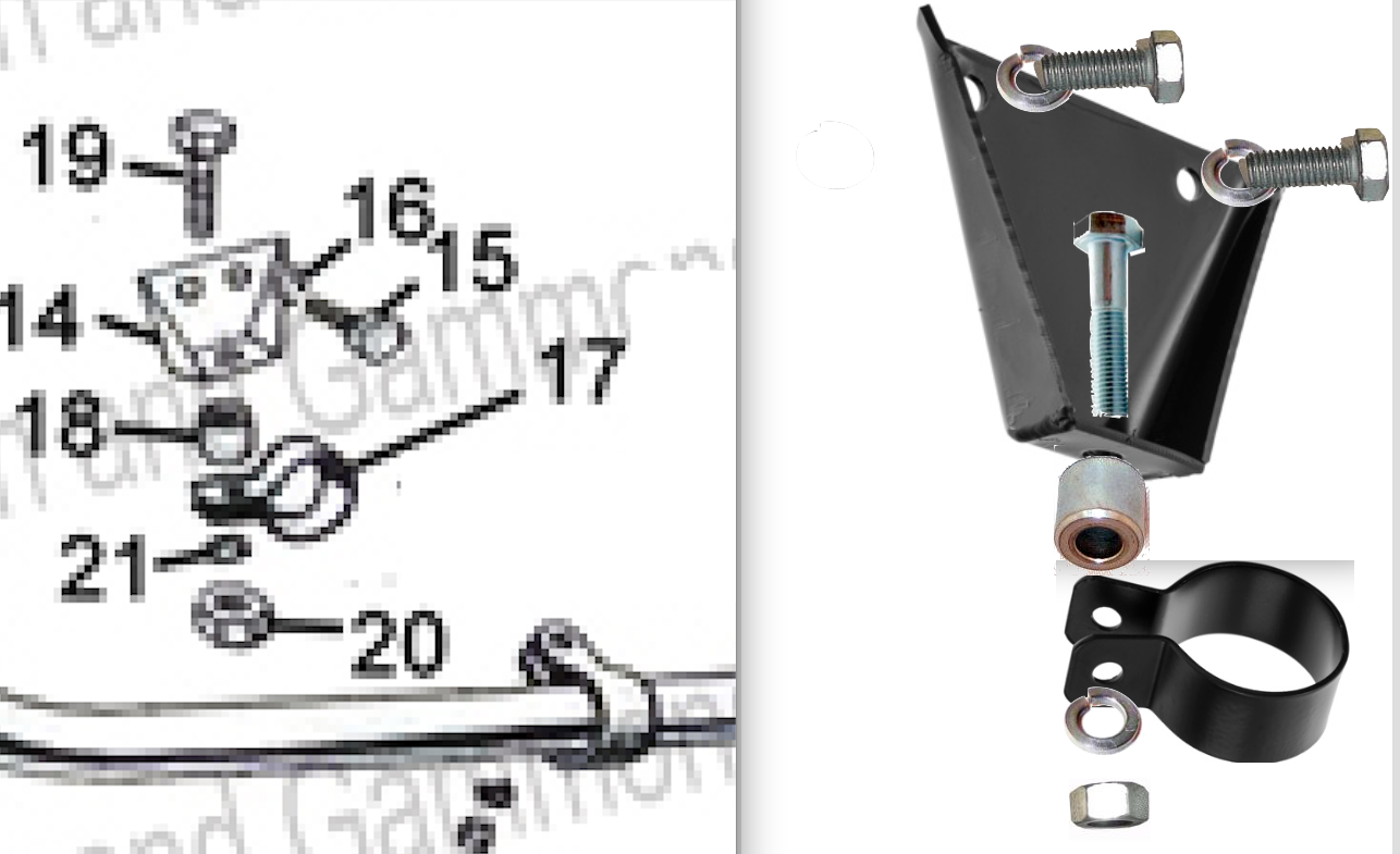

Je suis à la recherche de photos pour le remontage de la bride fixe de l'échappement. Plus précisément pour les pièces 14 à 31 debla photo en PJ

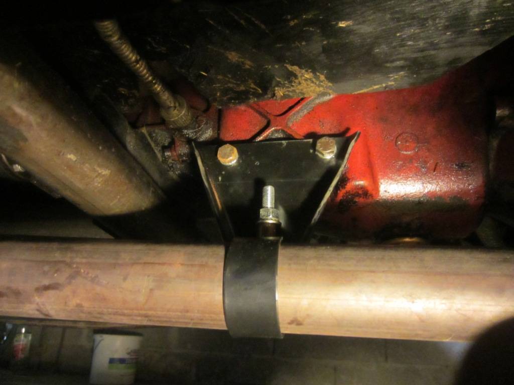

Merci JMAU.
C'est remonte.
Elle est super ta capture d'écran tu l'as recupere sur un site Internet?
C'est remonte.
- Messages : 16492
- année : 1962
Re: Restauration MG TD 1952
Brown&gammons, et Angloparst (le plus clair) pour les références et ensuite montage photo.

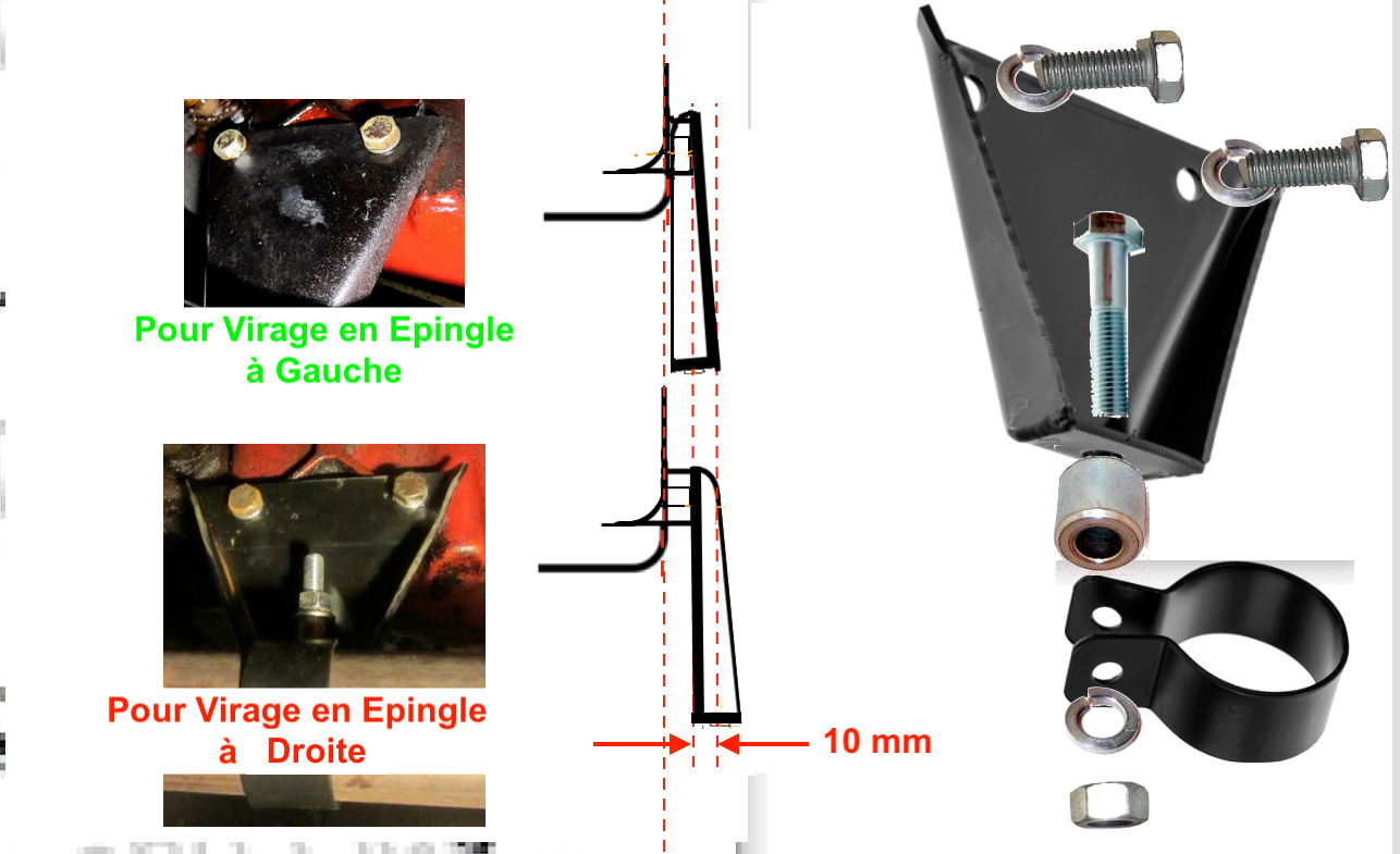

Attention Michel,
Suivant la position du tube, tu peux retourner le support fixé sur la BV pour ne pas créer d'effort sur le collecteur.
- Messages : 16492
- année : 1962
ça dépend du sens du virage en épingle... quand le pot aussi s'accroche à la portière...
