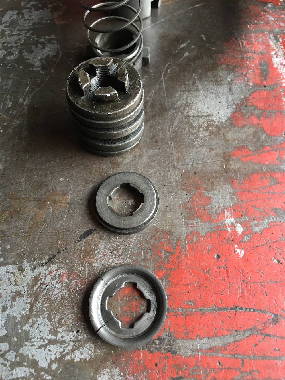

Bonjour , sur ma TD le lanceur ne se lançait plus du tout , j'ai cru qu'un simple entretien aurait suffit ,
que nenni ! c'est cette rondelle qui est fendue et qui bloque le lanceur ;
donc question , (vous vous en doutiez ) : ya pas quelqu'un qu'a cette rondelle dans un tiroir par hasard ?
ou une astuce pour la remplacer ?

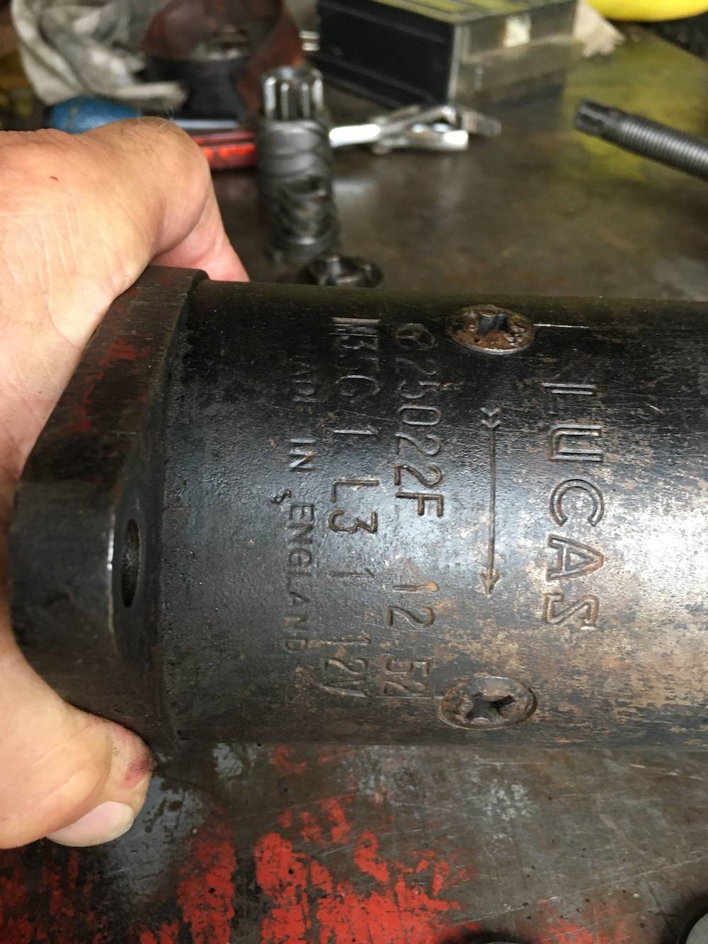

Mais en regardant le tien, il est différent. Je ne pense pas que ce soit un démarreur de TD. Si tu me donnes des références, je pourrai chercher d'où il vient.

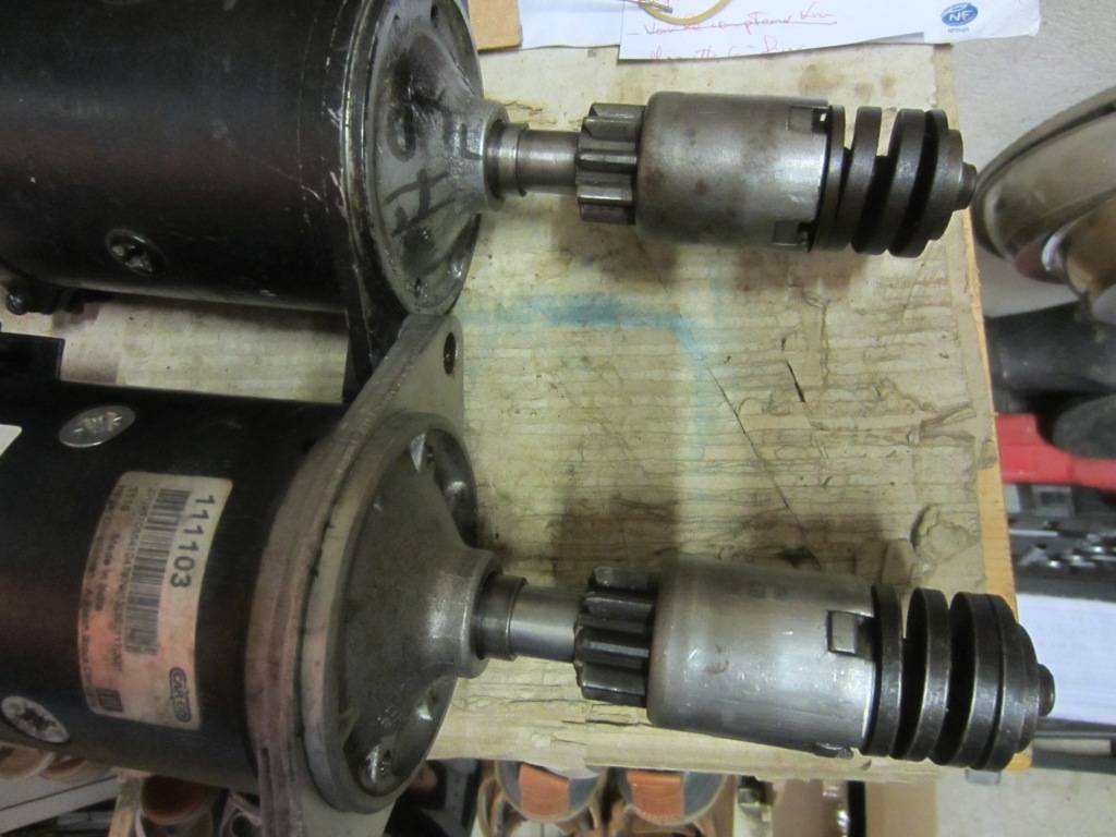

Voici des vues du démarreur de TD/TF et il ne correspond pas.
Démarreur disponible en parfait état si tu veux (celui du bas).

et bien voilà ! c'etait monté n'importe comment dans mon bendix ;
c'est un demarreur Lucas 25022 SB drive eclipse
mes 2 rondelles sur ma photo etaient au fond du bendix , cote pignon ; et ça fonctionnait !

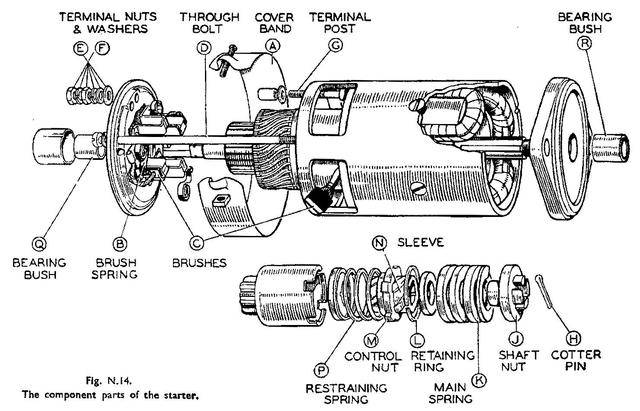

peut-etre que le "location nut" en "G" est une de ces 2 rondelles ?
et comme le reste correspond , il semblerait qu'il y ait une rondelle en trop ?

suite et fin , une fois les pieces mises dans le bon ordre (*), ça fonctionne !
@ Orque , le montage est bien celui de ta 1ere image et c'est bien un demarreur de TD ;
même dessin chez Angloparts ,

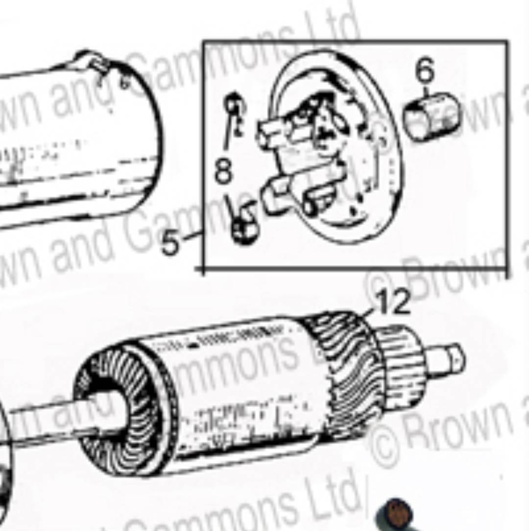

Je recherche pour le démarreur de ma METS de 1953, un ressort de balais.
Pièce numéro 8 sur la photos en PJ
