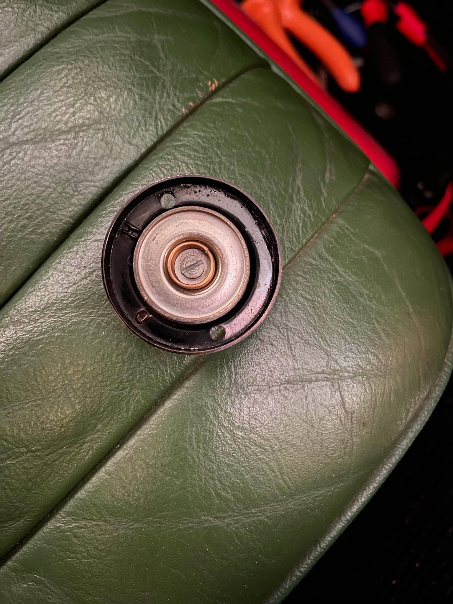

Maintenant mon nouveau problème.., c'est le klaxon, impossible de le faire fonctionner...en direct sur batterie il fonctionne à merveille..j'ai cherché partout en suivant les fils mais je ne trouve rien, j'ai même démonté le bouton poussoir ( jamais vu une vidéo montrant une rupture de la pate en cuivre..https://www.google.com/search?client=fi ... 75QjY,st:0) mais rien de ce coté là..c'était d’ailleurs pas le même système à l’intérieur...Bonne soirée et encore merci pour le clignotant...

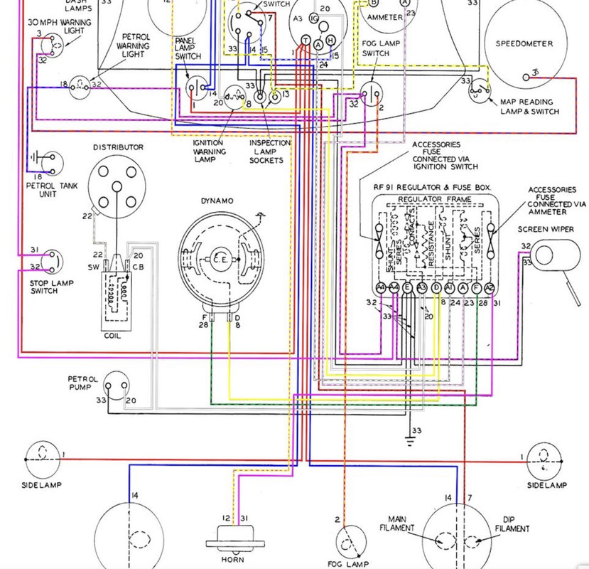

Le circuit est le suivant :
0 - control box 12V -1- fusible - 2 / fil pourpre - Klaxon - 3/fil pourpre-noir ou ou jaune-marron - connecteur - 4- bouton poussoir - 5 / fil noir - control box /masse.
Vérification: Il doit y avoir en permanence 12v depuis le fusible jusqu'au bouton-poussoir en passant par le klaxon.
C'est le bouton poussoir qui met le klaxon à la masse.
Le fusible est bon;
Le klaxon fonctionne : 12 volt en 3 (même sans appuyer sur le bouton) (sauf si le fil pourpre HS)
Le bouton poussoir fonctionne. Résistance nulle quand appuyé.
Si pas 12v en 4 , voir le connecteur en amont du bouton poussoir.

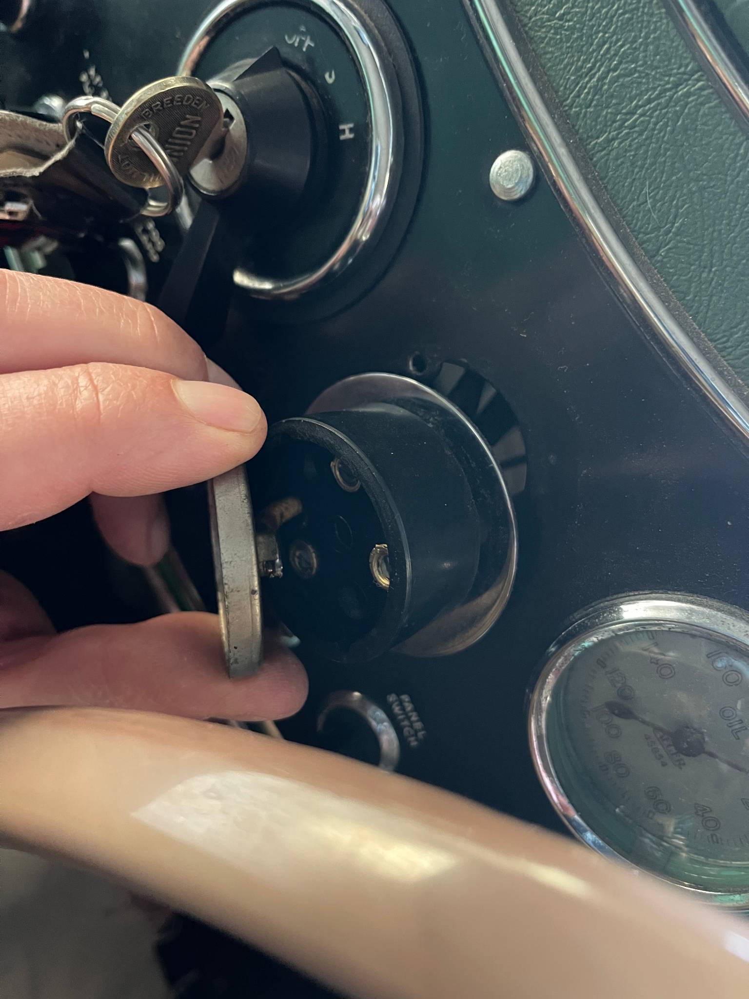

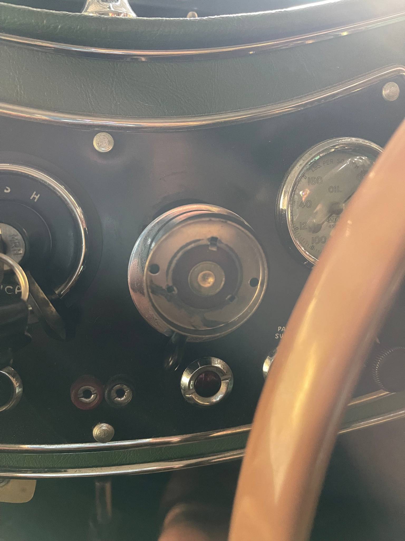

Ouah, merci pour toute ces précisions...je regarde ça des que je trouve un moment..très bon week-end...ci-joint photos d'hier après démontage du bouton poussoir...ça parait normal....

Si tu as touché au contacteur commun... tu as dû déplacer quelque chose... les vis (3a) font bien masse ?
https://www.ukmgparts.com/userfiles/pdfs/27h5106.pdf
ça parait normal...
Mais il vaut mieux vérifier...
