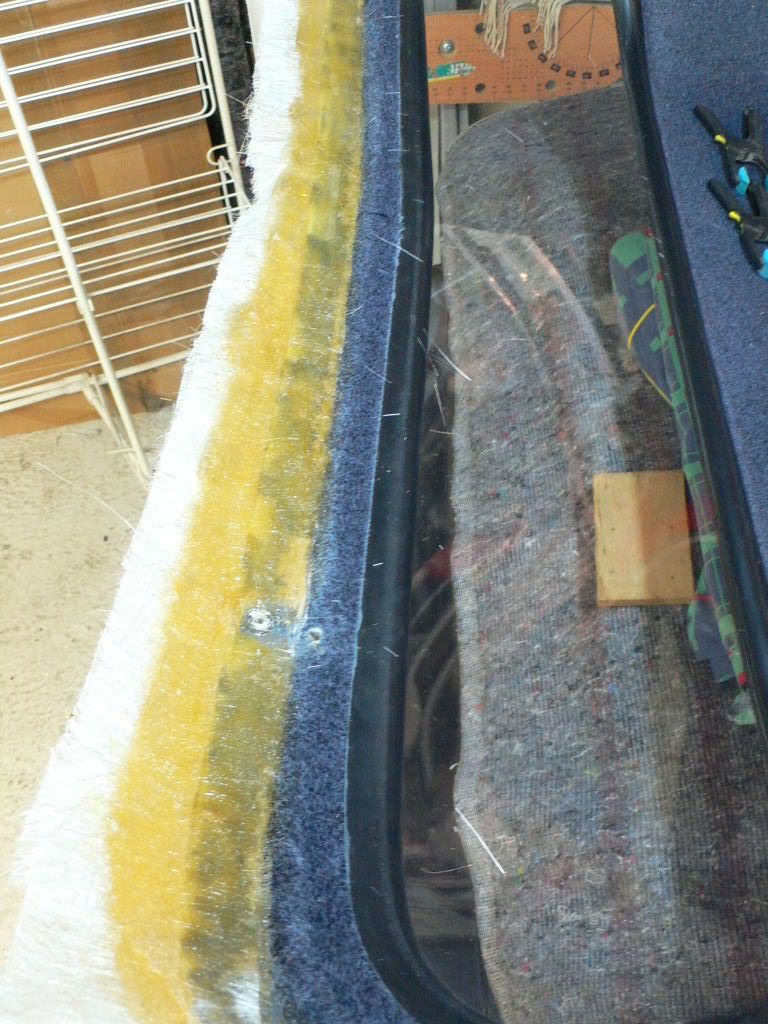

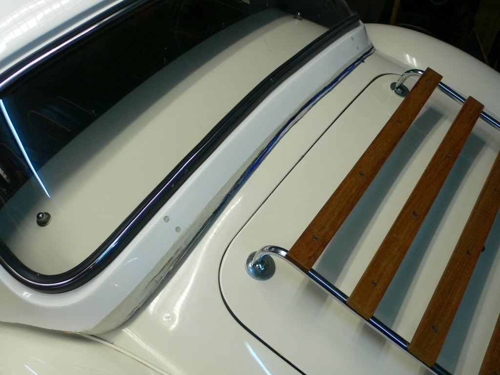

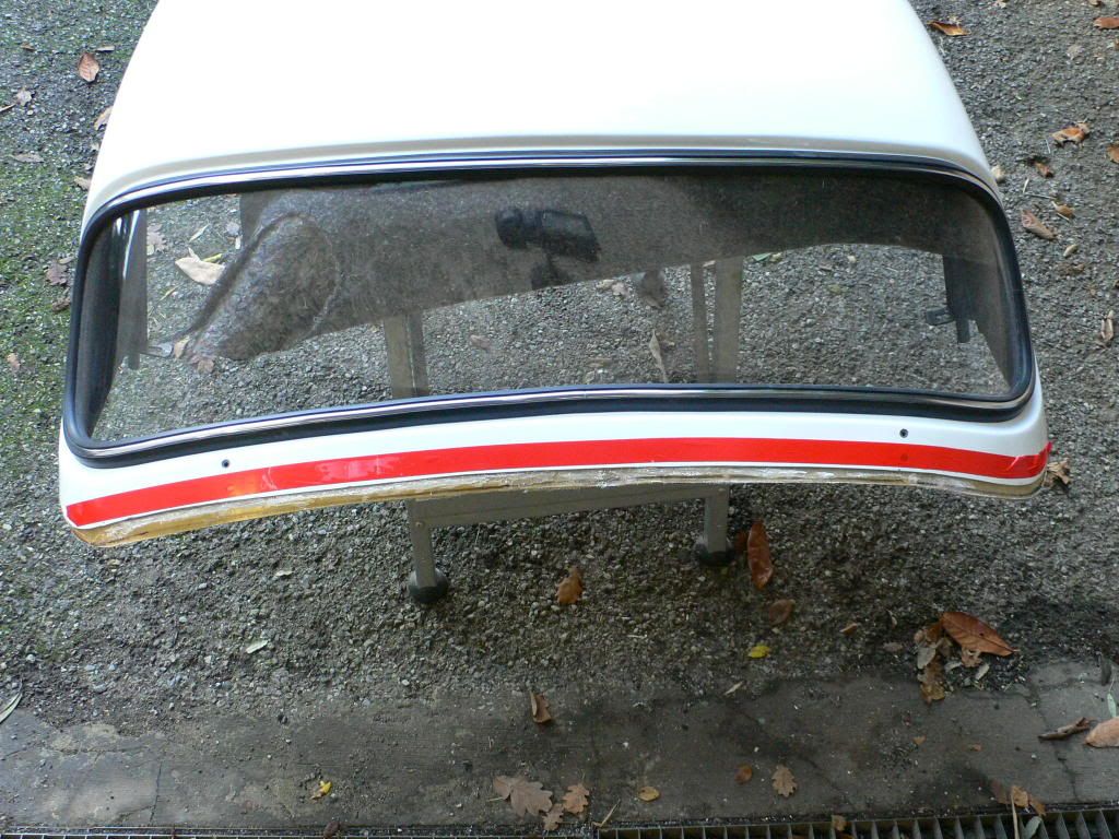

...Donc pour éviter de devoir faire ce qui va suivre pour avoir un Hard-Top "vraiment aux formes de votre MG A" précisez à la commande à Karen qu'elle vous mette un bord "libre" à la chute arrière...c'est OK pour elle. ;)
Après avoir gratté le flockage sur une bande de 4 cm j'ai fait un récepteur enduit de graisse pour le démoulage et ai prolongé avec 4 passes de tissus de verre que j'ai ensuite enduit pour rattrapper la planéité et découpé à la forme de l'arrière de ma voiture ( qui n'est pas identique sur les deux cotés...) et mon Hard-Top est maintenant "hermétiquement fermé" sur la partie arrière et épouse les formes au petit poil...
...Et maintenant Bonne et Heureuse Année 2009 à tous, je range les outils et vais essayer de profiter de l'auto... ;) :)
