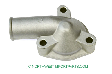

en parcourant le site de Moss, je constate qu'ils proposent 3 Housing, thermostat
12H797
12H2556Z
et
CAM1577
actuellement, j'ai le 12H797, mais le CAM1577 m'intéresse au plus haut point. Pourquoi ? sont trou fileté sur le dessus, devrait me permettre de mettre une sonde pour un ventilateur électrique.
Pour préciser les choses, je ne suis pas favorable à utiliser un Hose Fitting.
l'un de vous a une photo en situation du CAM1577 ?

intéressant, mais le tuyau de sortie est-il tourné vers la gauche comme le 12H2556Z ou sur l'avant ?
la question est : peut-il être utilisé en lieu et place du 12H797 ? bien sur, sans son filtre à charbon.

Il fait un coude vers l'avant, l'emplacement des goujons est identiques.
(Sur ma photo, il manque un des trois goujons, j'étais en train de changer le joint pour un en klingerit et les goujons d'origine pour des inox)

il y a l'air d'avoir plusieurs version, sur votre B Holmes, la sortie est à gauche idem pour celle de nordiste (nous sommes ami sur FB nordiste)
quand à celle proposé par datch la sortie doit être contre l'avant

1 * Thermostat cover 12H797
18G GA GB. Radiator with rear filler
2* Thermostat cover 12H2556
18GD to Sep 1976. Radiator with centre filler
3* Thermostat cover CAM1577
September 1976 on (Electric fans)
http://www.mgocspares.co.uk/acatalog/MG ... GB__6.html :party: :party: :party:

Le cam 1577 etait monté sur les RB. Le radiateur étant fermé (pas de bouchon) le remplissage se faisait par le petit trou sur le thermostat housing !
La pate servait bien au compresseur pour les injecteurs d'air de la culasse US.

curieux, sur celle de Nordiste et de Sherlock, il ne semble pas y avoir le trou sur le dessus. Encore une autre version ?
Sur ma A j'ai installé une sonde comme celle-là : http://www.moss-europe.co.uk/shop-by-mo ... 45846.html
ça fonctionne bien sans fuite, mais il faut installer impérativement des durites annelées des 2 cotés du capteur sous peine de dessouder le coude à l'entrée du radiateur avec les vibrations (vécu)

J.D., celui comme sur la voiture de Nordiste, est celui sur les B US avec le système de dépollution. Il est apparu avant les RB. J'ai aussi ce modèle sur la mienne.
Messages : 15832
Re: Housing, thermostat
ok, mais du coup sans intérêt pour y fixer un capteur de température !
anneauxdin
Messages : 10397
Message par anneauxdin »
Il n'a en effet aucun intérêt !
