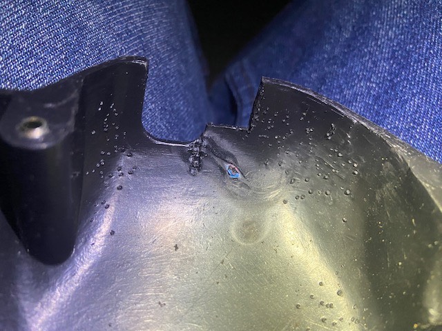

J'ai démonté l'accès au comodo. Un cable est dénudé et a chauffé le boitier...
- Cligno MG B 2.jpg (103.8 Kio) Vu 2651 fois
- Cligno MG B 1.jpg (70.96 Kio) Vu 2651 fois

Comment réparé cela selon vous ? Pour être tranquille, est-ce qu'on changement complet du comodo ne serait pas l'ideal ?

En attendant est-ce que que ca vaut le coup de faire une réparation provisoire avec du scotch d'électricien ?
- richard250967
- Messages : 521
Re: Fumée issue du volant/clignotant...
de la gaine thermo rétractable sur le fil , un bon coup de nettoyant contact aussi sur le comodo ; privilégier de garder comodo d'origine si possible , j ai dû changer le mien , les refabrications sont pas terrible

je ne comprend pas ce qui c'est exactement passé. Effectivement le fil rouge/bleu est dénudé, mais pour faire court-circuit, il a du frotter sur une partie métallique: à étudier. La solution de Richard est judicieuse. J'ajouterais un tour de scotch électricien, puis de la gaine thermo (elle ne risque pas de se dérouler comme le scotch, mais est toutefois un peu mince). Le nettoyage du contacteur à la bombe-contact peut être utile aussi.

En toute logique avant d' appliquer une solution, il vaut mieux connaitre la cause du souci, absolument faux dans le cas présent.
Le fil bleu-rouge fondu d' après le schéma électrique d' une B 71 alimente les phares de route alias les codes.
Il convient de rechercher sur ce circuit simple l' origine, s' il existe, du court circuit qui a provoqué la fusion de l' isolant dans
une ambiance électriquement isolée, entendez par là la carter plastique qui clot cette enceinte.
Après...., chacun agit selon sa sensiblité, y 'en a meme qui circulent à l' envers sur autoroute sans comprendre, c' est tout dire!
Alors meme que:" c' est impossible " selon nos distillateurs de vérités établies, mais c' est un tout autre débat.

J'ai protégé le fil rouge/bleu avec du scotch isolant. Je n'ai plus de problème de fumée et la voiture roule parfaitement.
En revanche comme indiqué par AMMG, j'ai effectivement un problème sur les feux. Mes veilleuses et feux de route (longue portée Lucas) fonctionnent mais par contre les feux de croisement non. J'ai vérifié les 4 fusibles sous le capot. ils sont bons.

Agrandi votre fil n' a pas fondu il apparait seulement dénudé et n' a pas pu causer votre souci.
Le fil bleu-rouge n' alimente qu' un phare et un feu de position, donc sans surcharge en intensité,
si tout a été correctement installé.?.
Vous devez chercher une trace de brulé dans cet environnement proche pour localiser le circuit à l' origine de la fumée.

Un capot plastique et un fil dénudé pas fondu.
Après................................., ça saute aux yeux, c' est cela.

Ce fil agrandi n' est absolument pas fondu, juste blessé. L' isolant d' un fil fondu ou trop chauffé ne ressemble pas du tout à celui de la photo en premier
et créer un court circuit entre un fil meme blessé et un capotage plastique isolant tient de la vraie gageure, jamais vu, mais vous surement ?
La capot plastique montre des traces d' une fusion localisée mais est ce bien celle constate par lerouxjn92?
Il a y eu chauffe localisée à cet endroit là, à un moment donné dans la vie de cette auto (1971), qui a laissé une empreinte beaucoup plus longue que la supposée cause due au fil bleu-rouge. De là à affirmer que les composants sont strictement ceux d' origine, il y a un gap qu' une saine santé intellectuelle demande à prouver, et là?
Un seul constat reste à approfondir après ce petit intermède: le souci des feux de croisement résultant.

Après agrandissement de la zone douteuse, l’ isolant du rouge-bleu n’ a pas fondu, juste blessé à cet endroit. Encore une contradiction-mais-point-d’ accord- si vous-le -voulez?
Pour conclure, le court-circuit franc, qu'il faut absolument localiser pour tout remettre en ordre de marche, n'est pas forcément là ou on a vu fumer… ( cf 1) encore une grosse estouffade, vous faites fi de la conservation de l' énergie en un point.
Finalement et pour conclure, hors « toute sa longueur parcourue par la surintensité….» vous confirmez en tout point mes affirmations: ce fil rouge et bleu uniquement esquinté en un point n’ a pas fondu «sur toute sa longueur" et sans vergocgne, vous me répetez:
«En toute logique avant d' appliquer une solution, il vaut mieux connaitre la cause du souci,» par AMMG » 22 janv. 2023, 13:55

«il a dû t"échapper que l'échauffement d'un conducteur n'est pas uniquement localisé au seul point du mais sur toute la longueur du conducteur parcouru par la surintensité et ça va fondre, fumer "blanc", puis brûler et fumer "noir" à un endroit fragilisé où l'isolant a frotté, a été usé ou craquelé...»
Justement non, j’ ai fait observer l’ isolant du rouge-bleu juste blessé à cet endroit précis et non pas sur tte. sa longueur. Donc, nous sommes d’ accord sur ce point quoique vous en disiez, mais permettez :

court-circuit surtout s'il est franc, Un nouveau concept, je ne connais que les courts circuits, pas les courts circuits un tant soit peu résistif car il ne reste aucune autre possibilité avec R=0, et un résulat simple U/R=0 => I infini, conservation de l’ énergie de la source, durant un lap de temps ( W=Pt). Et pour vous informer, retour à la définition:
Un court-circuit se produit lorsque deux fils n'ayant pas la même tension ( potentiel électrique ), une phase et un neutre par exemple, sont mis en contact. (1)
n'est pas uniquement localisé Tiens donc, un oubli de ma part?Après agrandissement de la zone douteuse, l’ isolant du rouge-bleu n’ a pas fondu, juste blessé à cet endroit. Encore une contradiction-mais-point-d’ accord- si vous-le -voulez?
