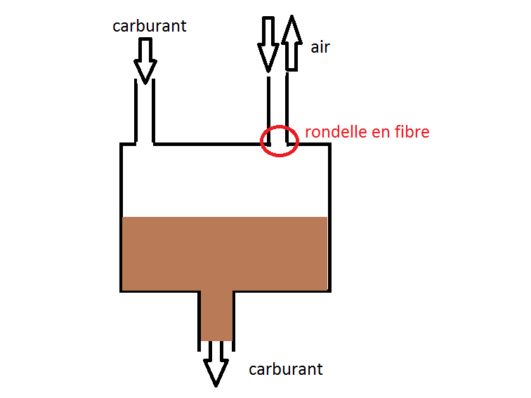

- Messages : 16020
Re: Fuite, tuyau de trop-plein, carburateur MGA
voici un petit schéma de la cuve d'essence du carburateur
Il semblera évident à chacun que la rondelle d'étanchéité participe grandement au passage de l'air dans un sens ou dans l'autre en fonction du remplissage/vidage de la dite cuve.
Heureusement la grosse bête blanche et noire est là pour expliquer, j'attends
- cuve.png (18.52 Kio) Vu 2633 fois

AMMG a écrit : 23 janv. 2023, 19:05 sur les carburateur de la MGA doivent-ils, être impérativement débouché ?
Oui, impérativement, et comme sur tous les SU. l' excès de pression d' air bloque l' arrivée d' essence dans la cuve étanche,
Oui, le trop plein doit être débouché pour servir de déversoir sous l'échappement en cas de grippage du pointeau et éviter ainsi un incendie...
Mais dire que " l'excès de pression d' air bloque l' arrivée d' essence dans la cuve étanche" est faux.
L'air en surpression, surpression provoquée par l'arrivée d'essence dans la cuve, moteur stoppé...) arrête peut-être la pompe mais la pression retombe dès que le moteur démarre, que les cylindres aspirent, que le papillon s'ouvre, que le piston et l'aiguille se soulèvent et que l'essence est aspirée...
La pompe se remet en route...
Belote et rebelote !
Album MGSeul inconvénient : le flotteur, qui règle le niveau d'essence dans la cuve, est plus bas...
à propos de la washer de "mise a l'air":
Those internal serrations on the AUC1928 are the only path for air to vent the float chambers, if they are crushed by overtightening that air path is further reduced resulting in fuel starvation. In some instances, particularly in North America dollar area, the special serrated washers have been replaced with normal fibre washers, blocking off the air supply. Remember, any owner, or mechanic will receive rebuilt carburetters in part disassembled form and that owner or mechanic will be the one to make the usual fatal error when they attach the overflow pipes. Unfortunately, they remain under the impression that their carburetters are beyond fault……after all they have had specialist attention.
Pour les SU : Burlen. ...
G.
G.
- Messages : 16504
- année : 1962
Bonsoir
Le joint "plein" du dessus est à proscrire.
Celui du dessous est tolérable à condition de bien le centrer.
Album MGLe joint "plein" du dessus est à proscrire.
