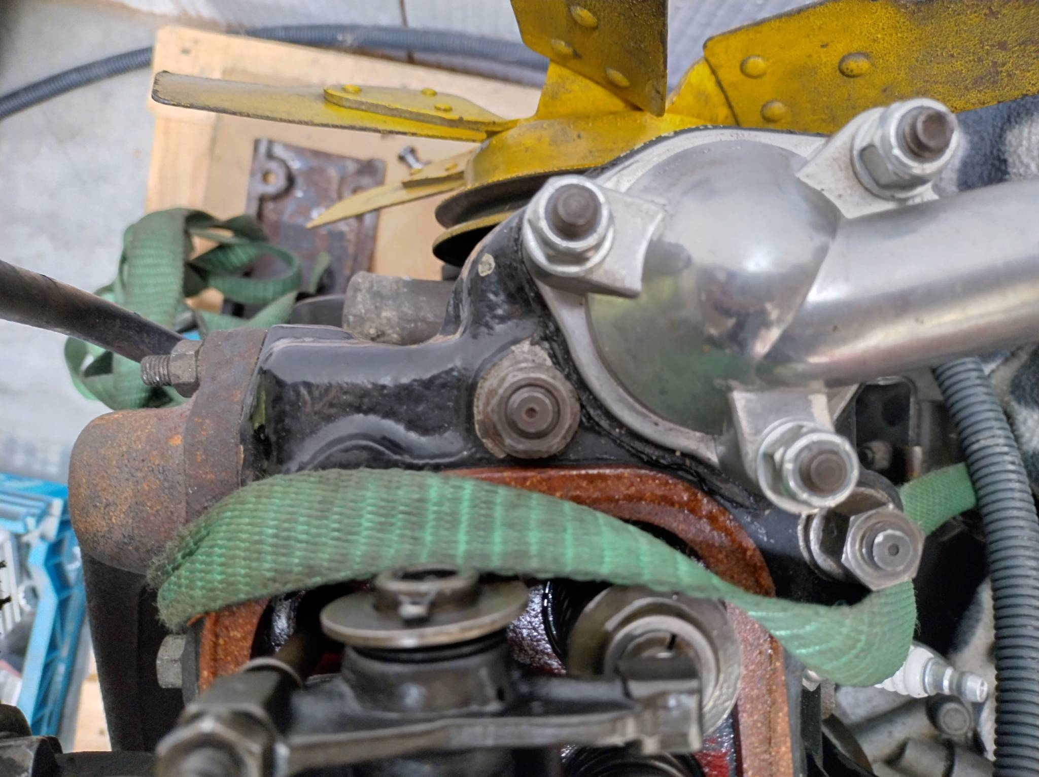

J'ai enlevé le couvre culasse et je n'ai pas trouvé de marquage sur la culasse pour connaître la cylindrée.
Il y a des inscriptions mais pas aux endroits indiqués sur la photo qui a été postée plus haut... Je vais tenter d'insérer une photo

Voici les photos:

Est-ce que les autres inscriptions pourraient m'aider à identifier la culasse?

J'ai A24E8
Et à un autre endroit, j'ai:
PAT MO (ou NO, difficile de bien distinguer avec la peinture)
Et en dessous 665 394
et enfin à un autre endroit j'ai 266
