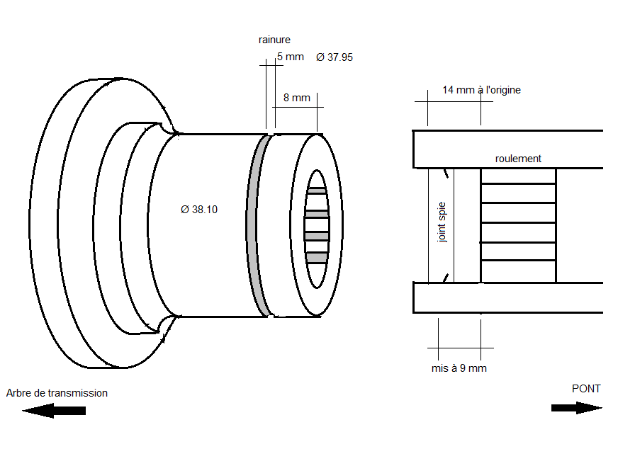

C'est ce que j'ai fais sur la bride de la tête du pont en 2017.
Bien sur, j'ai installé un nouveau joint spi.
Joint spie.png (31.9 Kio) Vu 1311 fois
