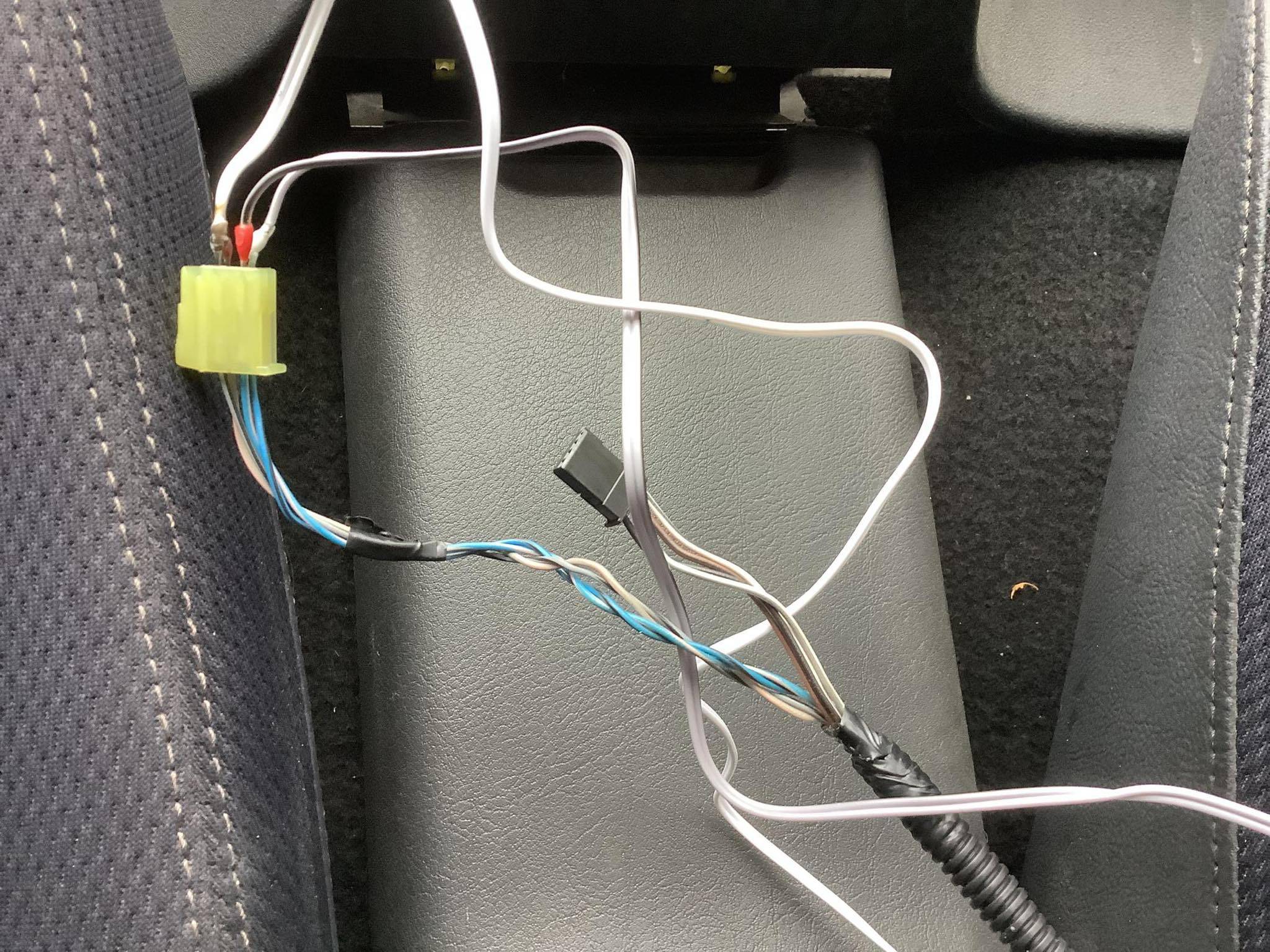

Je viens de brancher des enceintes arrière sur ma MG TF 115, qui n'était pas équipée d'origine.
Après de nombreuses recherches, j'ai trouvé l'arrivée électrique qui n'attendait que moi depuis une quinzaine d'années, bien planquée dans le tunnel central, juste en-dessous du vide poche central.
Sur la photo jointe, on voit les 4 fils auxquels j'ai connecté les enceintes arrière droit et arrière gauche
Voici ma question: savez-vous à quoi sert la seconde arrivée de câbles ? Je suppose qu'elle est liée à l'installation radio
Je vous remercie d'avance

j'ai eu la réponse à ma question sur un forum MG en anglais. Les fils libres sur la photo, ceux avec la cosse, seraient pour une alarme volumétrique.
