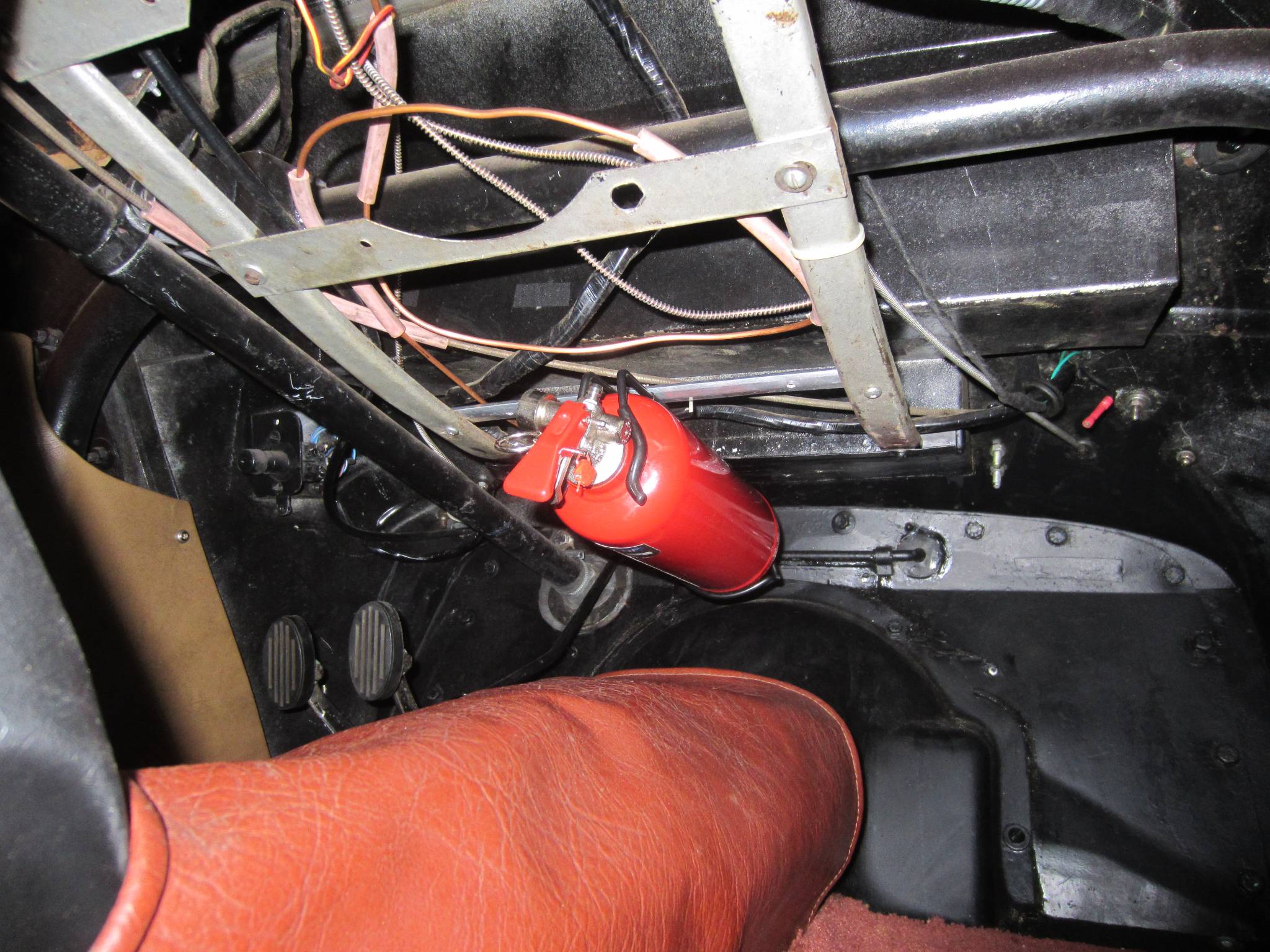

- Messages : 5004
- année : 1955
Re: protéger votre belle du feu
Fixé sous mon tableau de bord (invisible de l'extérieur).
