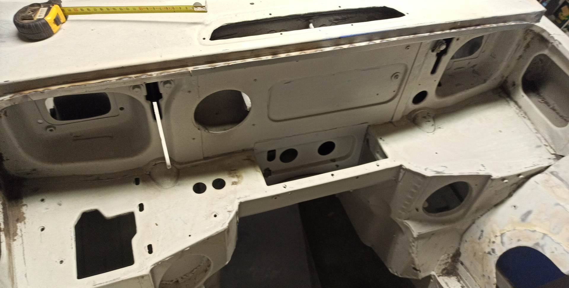

Phase 1 : prise de cotes et découpe
comme le montre la photo je n'ai pas de trappe prédécoupée ou à dévisser du coté gauche.

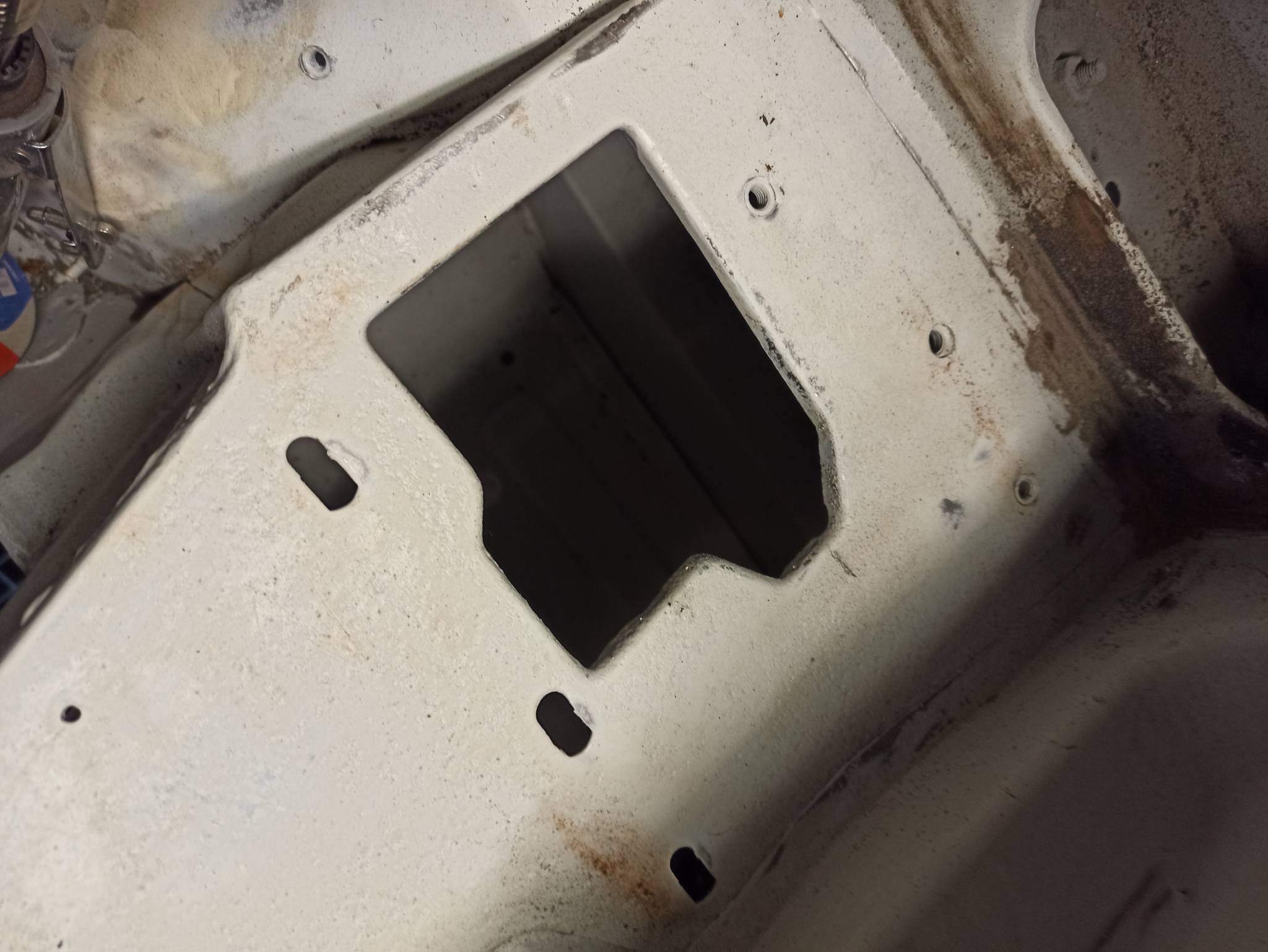

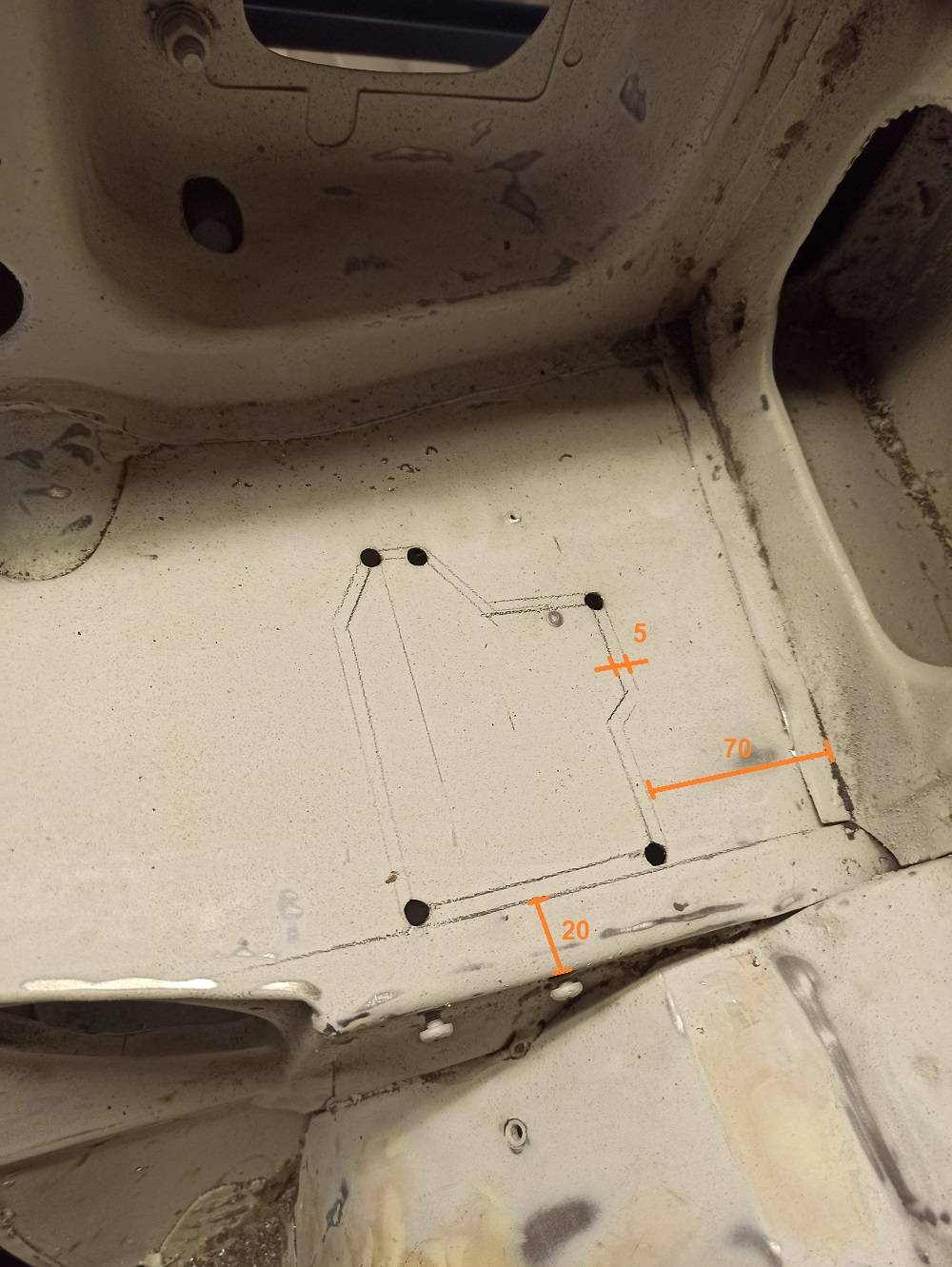

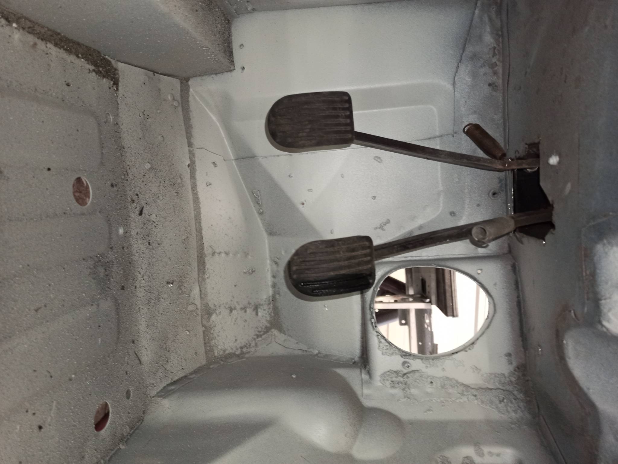

un gabarit en carton sera découpé suivant l ouverture existante et sera reporté à gauche suivant les cotes indiquées (voir photo)
ouverture existante RHD
ouverture existante.jpg (197.39 Kio) Vu 701 fois
position de l ouverture
un trait sera tracé à 5 mm à l intérieur du gabarit sur lequel il faudra découper.
j'ai percé des trous de 6 aux intersections pour permettre la découpe à la mini disqueuse et replier la tôle plus facilement
j'ai ensuite replié vers l'intérieur les 5mm pour rigidifier la tôle comme du coté droit.

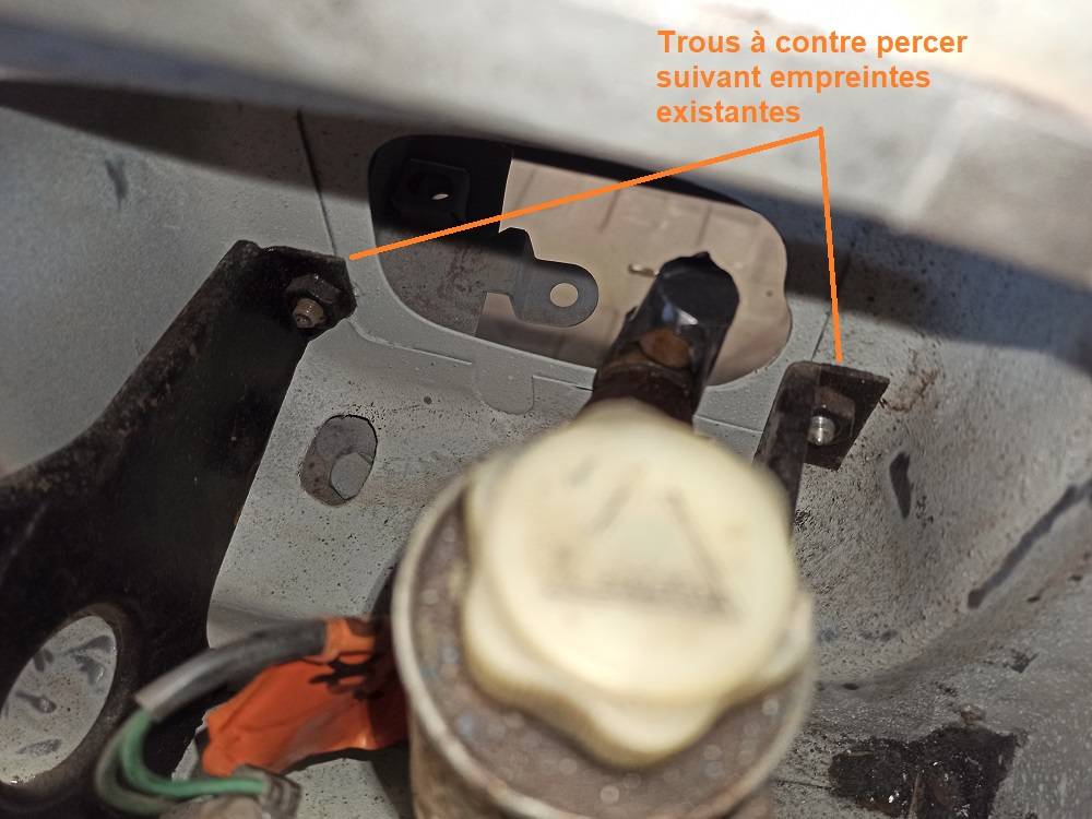

Phase 2 : positionnement et fixation du support

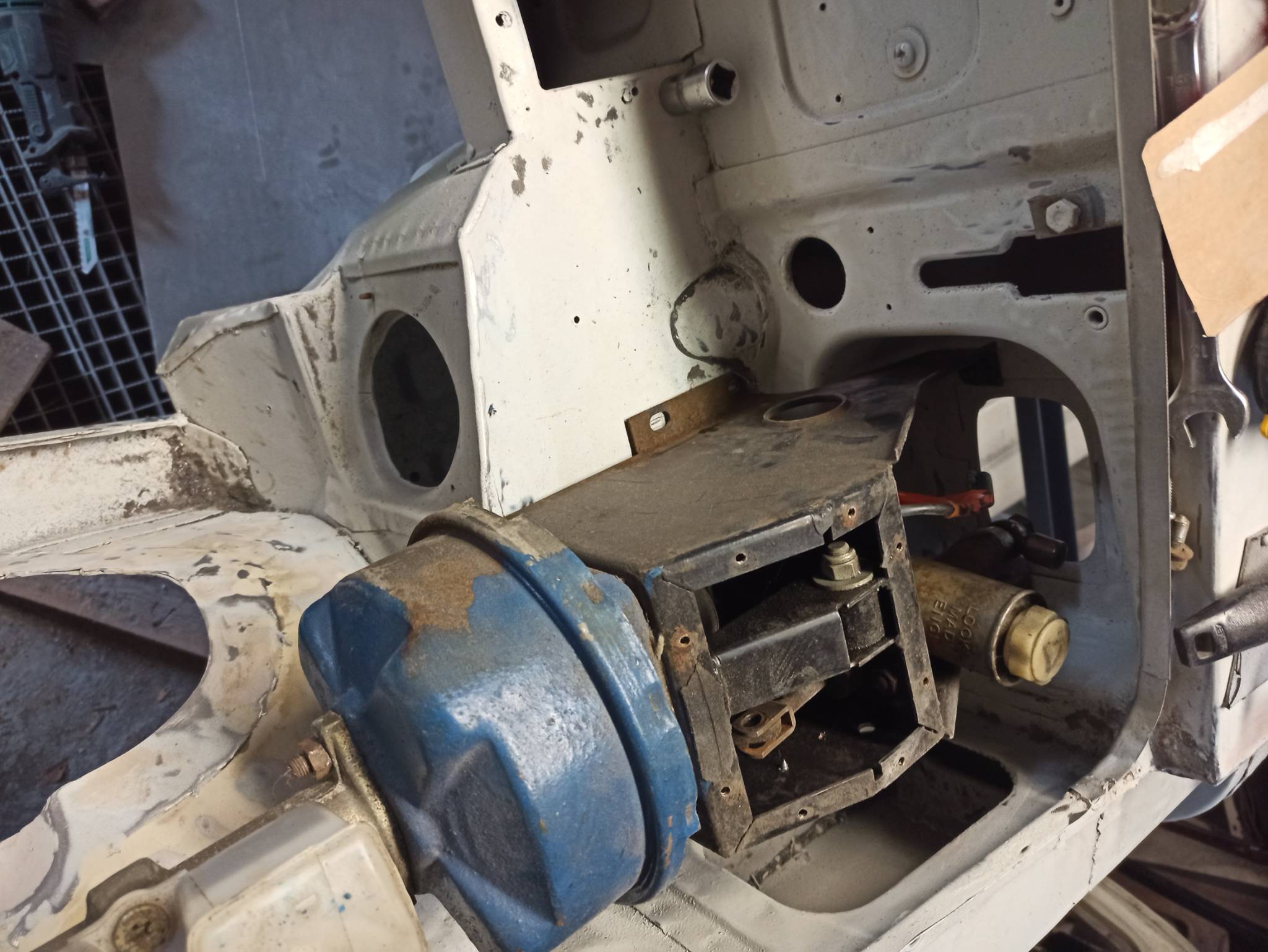

pose du support pour voir si tout est ok

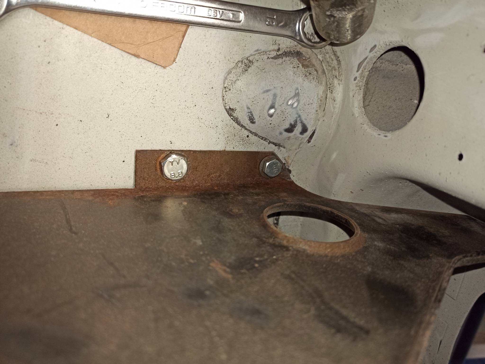

fixation en perçant les empreintes déjà présentes
la vis de gauche maintient également le support de colonne de direction à l'intérieur de l'habitacle
fixation boitier
fixation boitier
fixation boitier.jpg (71.73 Kio) Vu 701 fois
contrôle position des pédales si ok
fixation du support en repérant les positions de perçage puis pose d'inserts sertis
4 X M8 et 2 X M6
Attention de ne pas oublier (comme moi) celui à l'intérieur (M6) ce qui oblige à tout repositionner pour le repérer....
fixation
fixation
support fixé.jpg (248 Kio) Vu 701 fois

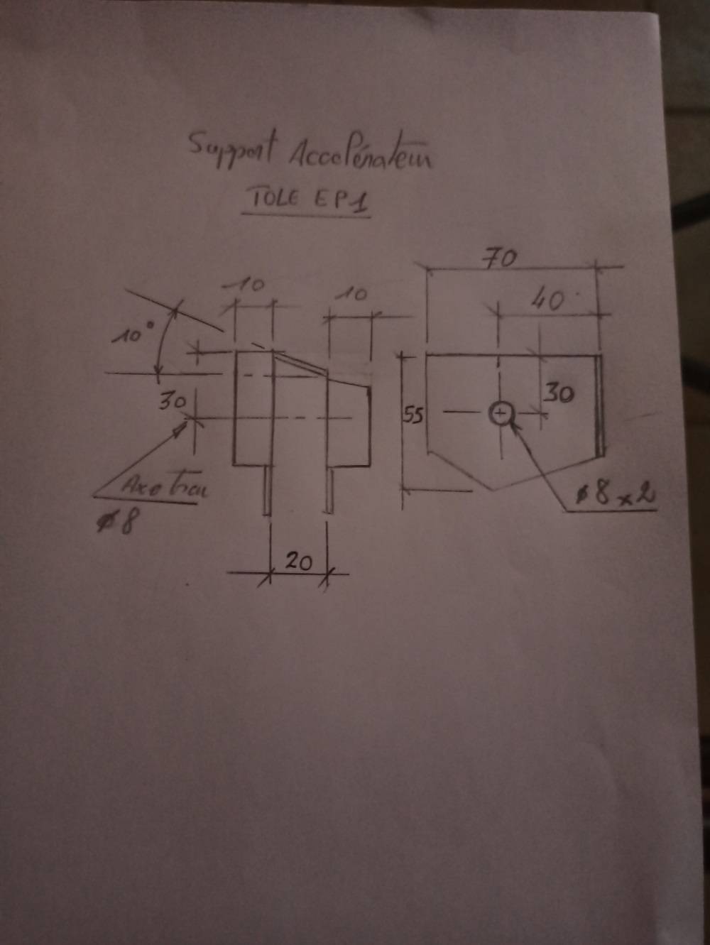

Phase 3 : le meilleur pour la fin... l'accélérateur
L'accélérateur est indépendant donc fixé sur un autre support.

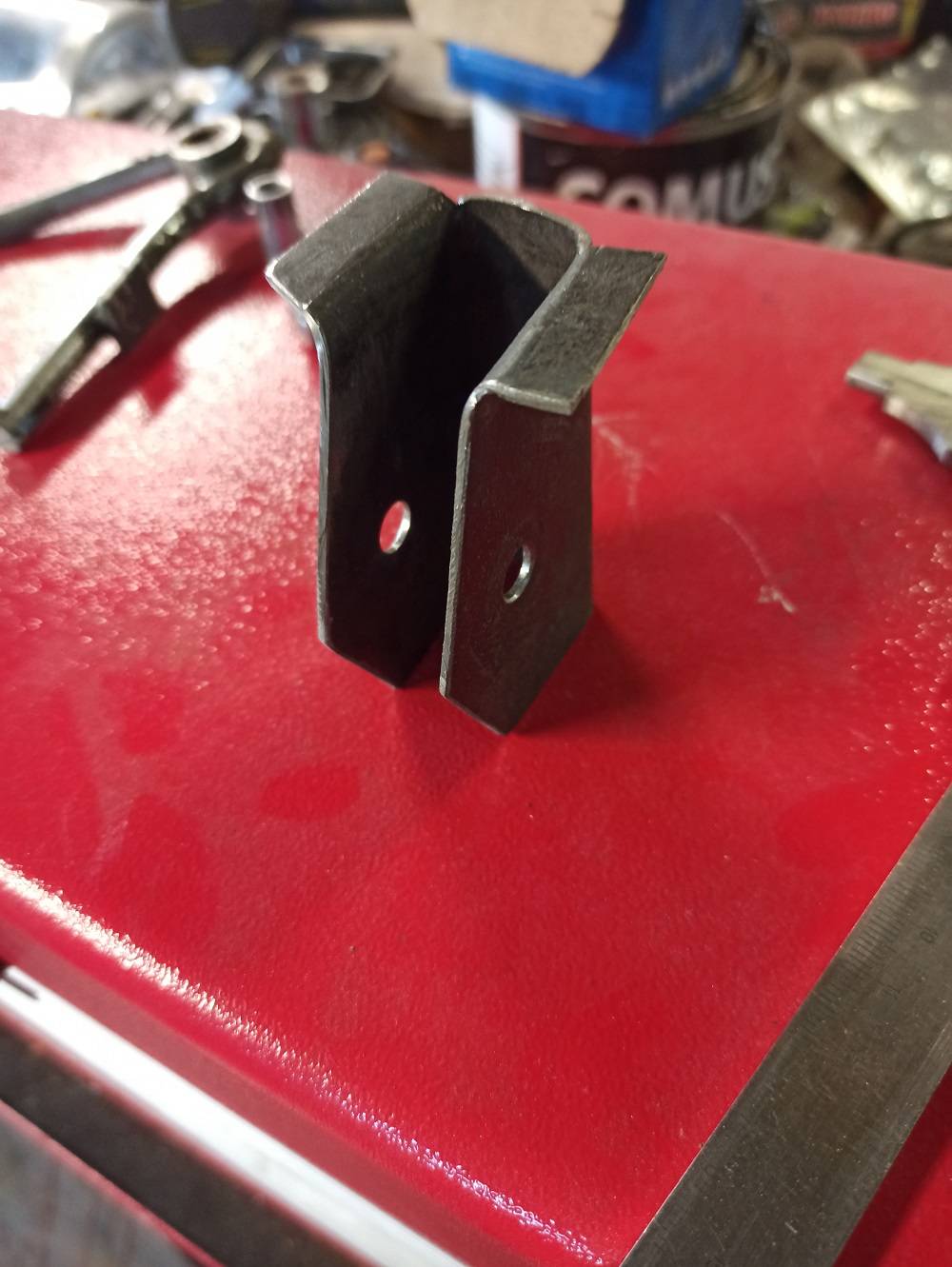

le fait que du coté gauche il soit positionner au niveau du support de colonne de direction, il faut prévoir la fabrication d'un support (chappe) spécifique.
position accélérateur
position accélérateur.jpg (127.9 Kio) Vu 701 fois
j'ai fait un croquis rapide avec les cotes principales de la chappe à fabriquer
l'angle de 10° correspond à l'angle du support de direction.
croquis chape
croquis chape
il reste plus qu'à le positionner suivant la cote indiquée et le souder par bouchonnage après avoir percé les trous correspondants sur le devant et le dessus
