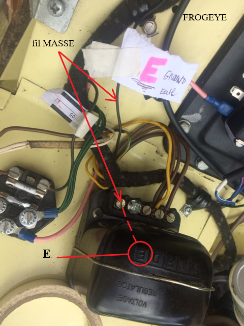

Bonjour , la Frogeye est équipée d'un alternateur à la place de la dynamo d'origine . Pour le moment je garde ce montage .
Question : que faut-il faire du fil noir MASSE branché sur la BORNE E du régulateur ( control box) ?
PS : j'ai installé un coupe-circuit et ajouté des "masses" par précaution !
Je vous remercie pour vos conseils . Cdlt AA

- Frog-fil MASSE 1-indicFR2.JPG.png (514.3 Kio) Vu 489 fois
Vous pouvez le laisser en place sans crainte.

Bonsoir et ...merci . Je continue , le dos "en compote" , couché sous le volant, pour "maudire" ces branchements électriques ( style "dominos" de la maison !!!) sous le TdB . AA
