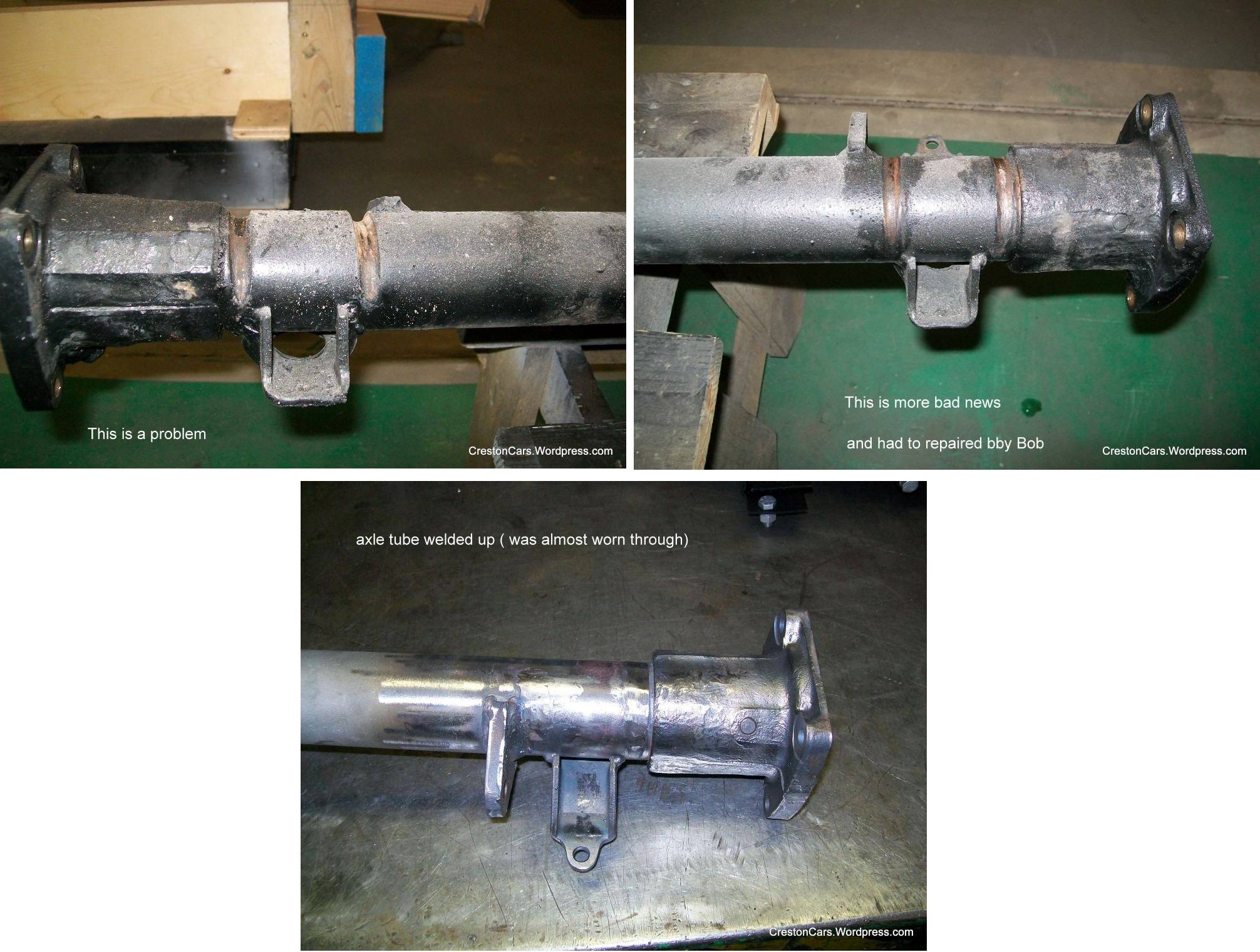

Messages : 5003
Re: Parallélisme MGTD
Parfois, ces fixations peuvent avoir usées le pont
Usure des brides de serrages sur la fusée I.jpg (306.22 Kio) Vu 950 fois

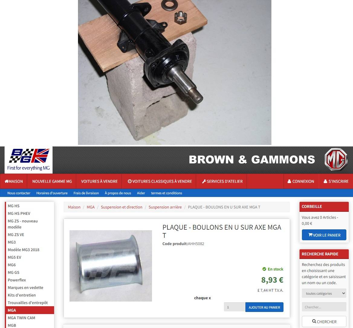

Je conseils de rajouter ces plaques de protection
Plaque de renfort d'essieu protection des brides.jpg (110.37 Kio) Vu 950 fois
