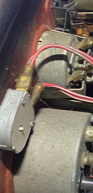

J’ai bien appliqué la position recommandée et peu orthodoxe.Pour autant je n’arrive pas à accéder à la jauge de pression.J’ai la sensation que l’ampoule est positionnée latéralement par rapport aux autres instruments.

C'est possible.J’ai la sensation que l’ampoule est positionnée latéralement par rapport aux autres instruments.
Sur les A et les premières B, la Dual jauge était une Jaeger sans support d 'ampoule arrière mais avec des ouies latérales. qui permettait à la lueur d'une ampoule supportée par un étrier de maintien spécifique d'éclairer l'intérieur.

Je souhaite supprimer ce rehostat. Malgré le schéma plus haut je souhaite une confirmation sur branchement. Que faut-il relier exactement ?
- Messages : 21524
Re: Réfection tableau bord et éclairage led
si vous voulez que l’éclairage des instruments continue à fonctionner il faut relier les deux fils.
