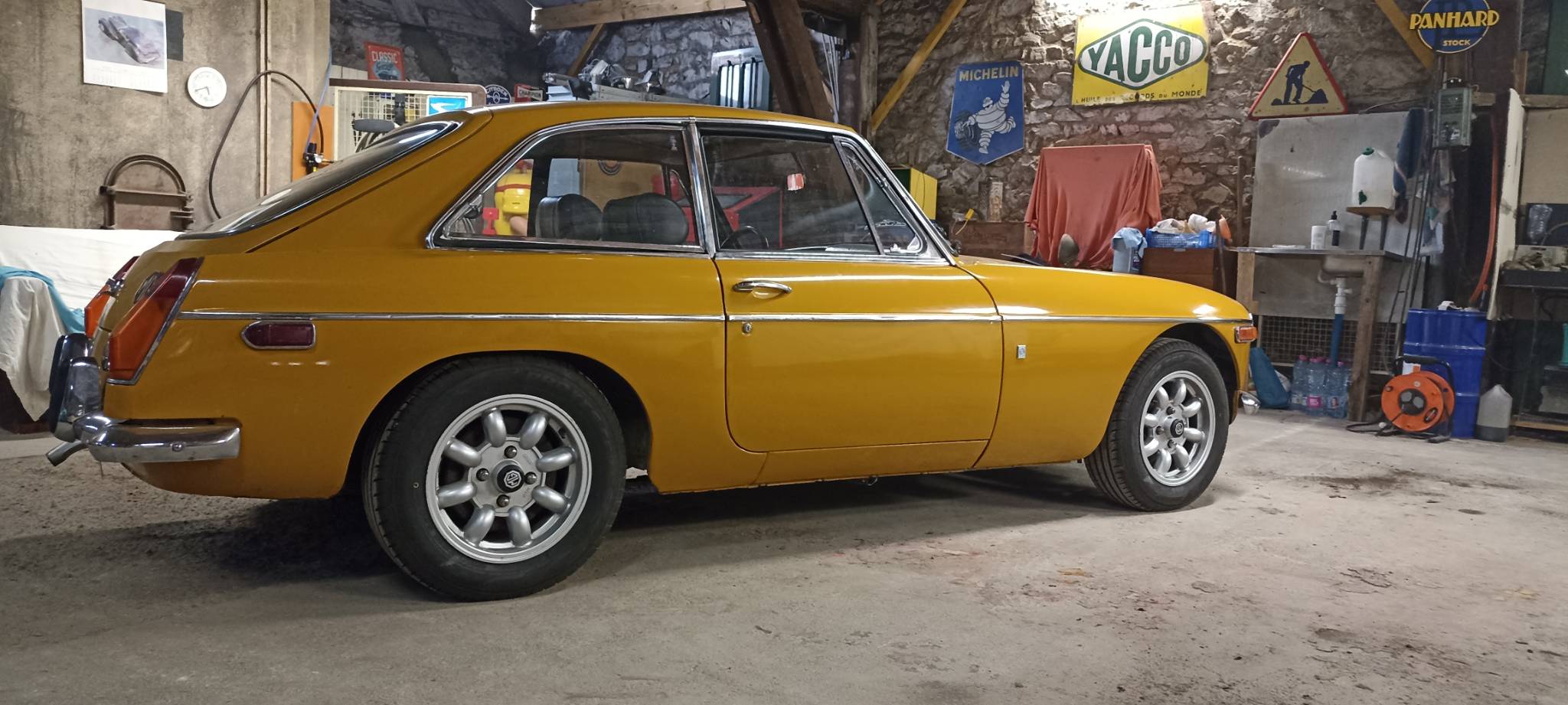

Bonjour.
J'ai changé mes jantes tôles par des alu type Minilite. J'ai conservé les écrous de roue borgnes.
J'ai constaté que mes écrous ne serraient la jante que sur la première partie du goujon. Je dirais [- 2cm. En tout cas sur une partie moins longue qu'avec les jantes tôles. Pensez-vous que cela soit un problème et doit on changer les goujons avec ce type de jante?
Voici une photo.
attachment=0]IMG_20230810_164236.jpg[/attachment]+

Re: Goujons de roues me semble courts🤔
si vos écrous de roues se vissent de 20 mm sur les goujons il n’est pas la peine de changer les goujons, par contre les écrous possèdent un cône de centrage, il faut que ce cône de centrage corresponde avec le cône de la jante. si ça correspond il n’y a rien à changer.
les jantes ressemblent à des Minator, ou des copies de Minator.

Merci beaucoup Saby pour votre présence sur le forum et vos réponses toujours pertinentes.
J'ai comparé le cône de la jante et des écrous, ce sont les mêmes. Je ne change rien donc.
Encore merci à tous pour votre aide.
