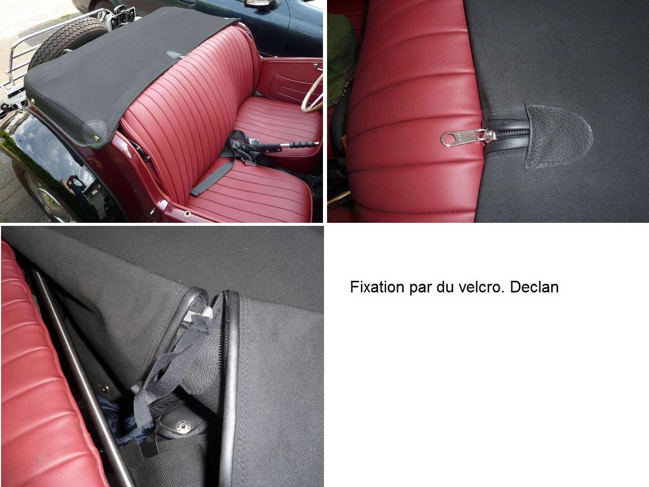

Bernard47
Voici deux photos
Fixation couvre-tonneau II.jpg (142.86 Kio) Vu 959 fois
Fixer le demi couvre-tonneau II.jpg (99.85 Kio) Vu 959 fois

De quelle façon se fixe t-il sur les crochets de la capote ?
Je l'ai reçu de chez Datch, (qualité moyenne...) et il semble y avoir deux barrettes métalliques dans l'ourlet. Faut il découper cet ourlet au droit des crochets ?

Oui il faut découper le tissu pour libérer les barrettes qui s'insèrent dans les 2 supports
