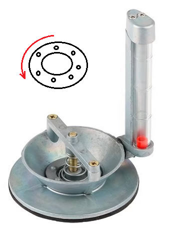

Est-ce que quelqu'un utilise cet appareil ?
J'ai voulu l'utiliser :
soit la bille rouge se plaque tout en haut sur le carbu I
soit il me fait caler le moteur lorsque je l'applique sur le carbu II
Et j'ai beau toucher au vis de ralenti.
Je ne comprends pas ce truc qui me paraissais si simple ?
Merci pour votre aide.
- Messages : 5004
- année : 1955
Re: Synchroniseur de dépression pour carburateur
Je viens de trouver par hasard qu'il faut tourner la rondelle avec les picots à l'intérieur.
La rondelle était serrée au max !!!

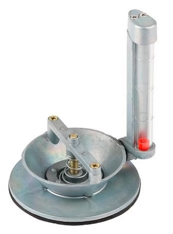

Je m'en suis servi et c'est vrai qu'au début l'ouverture n'est pas évidente à régler, mais ça marche bien. Étalonner la bille vers le milieu sur le premier carbu et rechercher la même position sur le second avec le réglage de la vis d'ouverture du papillon.
Les deux carburateurs doivent être désaccouples , ainsi que la commande starter.
Je l’utilise depuis 20 ans. Effectivement, il faut régler la rondelle, mais c’est parfait pour synchroniser…
J'ai un synchroniseur de ce type depuis très très longtemps, mais je ne l'utilise presque plus: il suffit de vérifier, en accélérant à la main, que les deux boisseaux commencent à se lever en même temps. En prime, ça permet de vérifier que les boisseaux redescendent librement en butée.
Si les boisseaux se lèvent en même temps, c’est que les tringleries sont bien réglées, pas forcément que les carbus sont synchronisés . Il faut les synchroniser ( tringleries desserrées comme cela a été dit) avec l’outil évoqué puis régler les tringleries pour que les pistons se lèvent en même tempssimon35 a écrit : 01 nov. 2023, 12:17 J'ai un synchroniseur de ce type depuis très très longtemps, mais je ne l'utilise presque plus: il suffit de vérifier, en accélérant à la main, que les deux boisseaux commencent à se lever en même temps. En prime, ça permet de vérifier que les boisseaux redescendent librement en butée.
Il y a aussi le kit qui permet de synchroniser les carbus sans démonter les filtres à air, et de contrôler la synchro à tous les régimes:
https://www.moss-europe.co.uk/tool-kit- ... 6101x.html
Il contient aussi une jauge pour ajuster le niveau des cuves, et un "centering pin" pour centrer les gicleurs. Le mien, pas tout neuf, est de marque Tourist Trophy.
