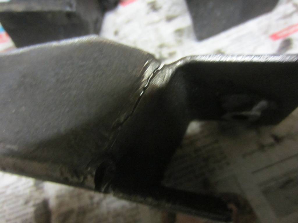

Angloparts, etc. Ils ont tous les silentblocs support de boite de vitesse. Vérifiez le support s'il n'est pas fendu à une soudure. C'est impressionnant.

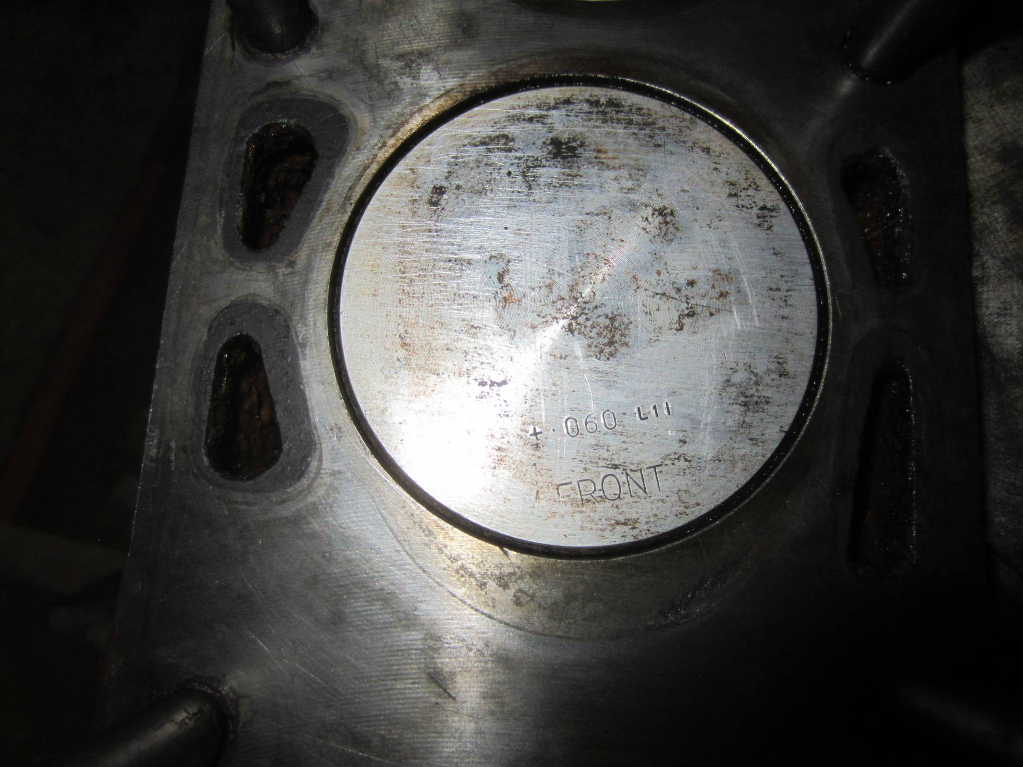

Alésage de 69 mm ? A savoir que le maximum, c'est 0.60 J'ai 0.60 sur mes pistons.
IMG_0646 n°1.JPG (278.69 Kio) Vu 3101 fois
Mais c'est tout à fait possible à 0.69 Reste à trouver les segments, mais ou ? Ce doit être possible.
