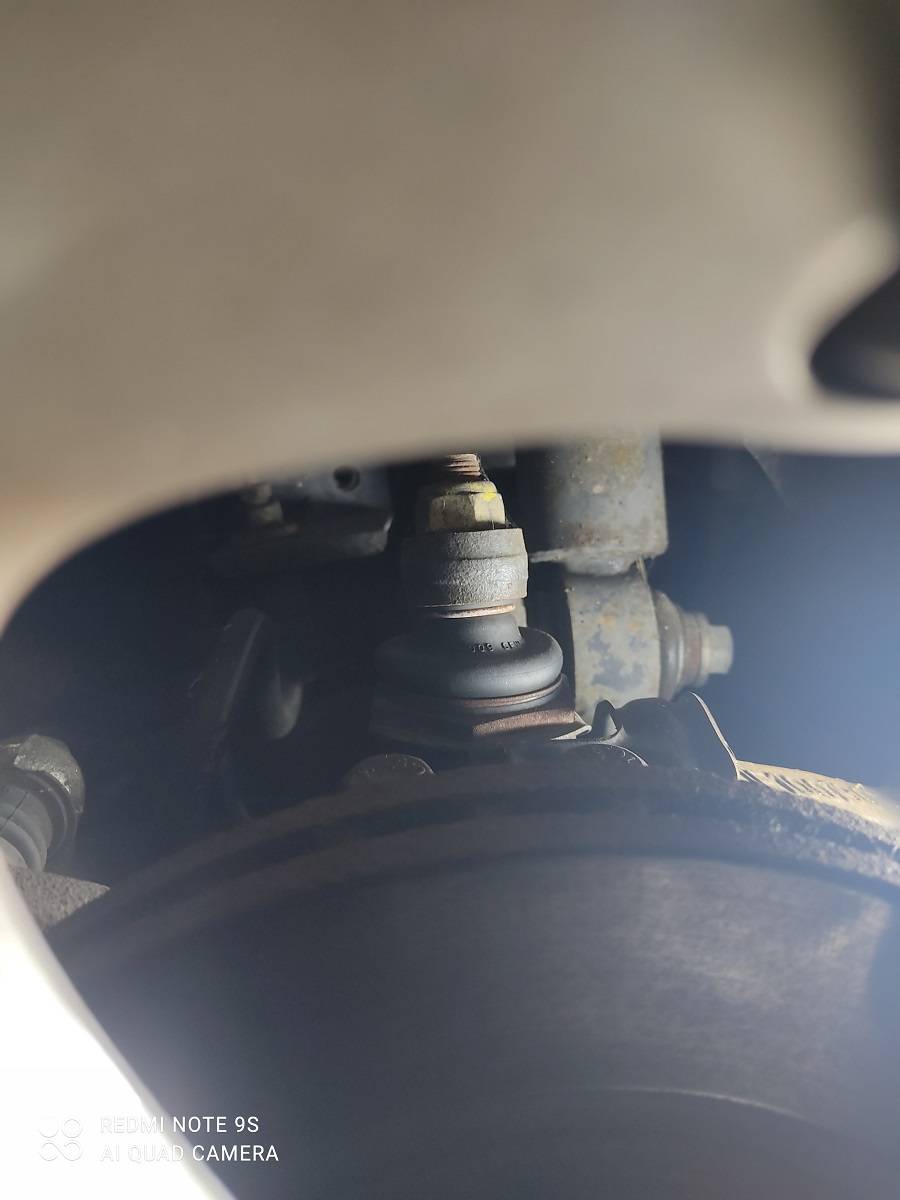

ce matin demontage des rotules de suspension arriere car un peu dans la rotule cote droit donc je regarde pour changer les deux.
Apres avoir enfin reussi à défaire la rotule ... je constate une difference non négligable entre les 2 rotules :voyons: :voyons:
est ce normal pour vous ?
Apres plusieurs recherche sur internet je pense que c normal mais passage obligé pour refaire un parallelisme car la je v etre en mode Gordini
dans le doute voiture toujours sur chandelle j attends vos avis
merci d'avance

Hello,
Je confirme, sur les TF, les rotules supérieures de suspension sont plus hautes à l'arrière.

J ai démonté la roue avant et j ai la même chose qu a l arrière.
Il s agit donc des bonnes rotules ?

Non, sur une TF, elles doivent être différentes.
Pour résumer, sur les TF :
Petites rotules à l'avant
Grosses rotules à l'arrière.

merci pour vos réponses mais la je suis inquiet ...
j'ai commande 2 nouvelles rotules pour l'arriere mais le plus grave concerne l'avant cote passager j'ai une rotule haute et cote conducteur une rotule basse :rale: :rale:
je pense que je vais devoir changer les 2 rotules avant et par la meme occasion oblige de refaire un parallelisme je pense que cela peut avoir une incidence sur le comportement routier non ???

Cela explique peut être pourquoi je n'ai pas le volant droit ??
