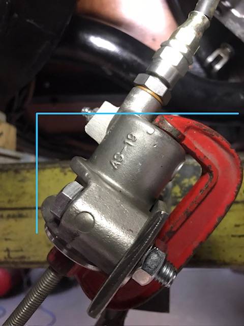

Bonsoir, je suis au silicone aussi et pas de soucis. Sauf au premier tour de roue, avant de m'apercevoir que la purge du récepteur en place est a un niveau inférieur au point haut du liquide de frein. Bref, il y avait toujours de l'air.
Donc j'ai déposé les fixations du récepteur puis avec un serre joint bloqué le piston, mis la purge en point haut et enlevé cette bulle d'air via une purge traditionnelle. remise en place du récepteur puis essai concluant. après 2000Kms RAS

Je vais essayer ça, j'y avais pensé à un moment mais j'avais oublié l'idée par la suite. Je viens de commander un petit appareil, pour procéder à une purge à dépression, penses-tu que ça pourrait être suffisant?interlagos a écrit : 26 nov. 2023, 20:59 Bonsoir, je suis au silicone aussi et pas de soucis. Sauf au premier tour de roue, avant de m'apercevoir que la purge du récepteur en place est a un niveau inférieur au point haut du liquide de frein. Bref, il y avait toujours de l'air.

Comment tu as procédé exactement, pour bloquer le récepteur d'une part et la tige d'autre part, pour ne pas qu'elle soit éjectée?tangudy a écrit : 27 nov. 2023, 09:16Je vais essayer ça, j'y avais pensé à un moment mais j'avais oublié l'idée par la suite. Je viens de commander un petit appareil, pour procéder à une purge à dépression, penses-tu que ça pourrait être suffisant?interlagos a écrit : 26 nov. 2023, 20:59 Bonsoir, je suis au silicone aussi et pas de soucis. Sauf au premier tour de roue, avant de m'apercevoir que la purge du récepteur en place est a un niveau inférieur au point haut du liquide de frein. Bref, il y avait toujours de l'air.

Tu mesures le débattement de la tige du récepteur. Si il est convenable (de mémoire environ 2cm, à retrouver sur un des nombreux fils qui traitent du sujet)), c'est le mécanisme qui est HS et les purges n'y feront que pouic.tangudy a écrit : 27 nov. 2023, 09:18 L'embrayage Borg & Berg, c'est certain, mais si je pouvais éviter de sortir le moteur, ça ma simplifierait la vie.
Si il est trop faible, alors c'est une bulle, quel que soit le liquide dans le circuit

j'ai du modifier mon serre jointtangudy a écrit : 27 nov. 2023, 09:57Comment tu as procédé exactement, pour bloquer le récepteur d'une part et la tige d'autre part, pour ne pas qu'elle soit éjectée?tangudy a écrit : 27 nov. 2023, 09:16Je vais essayer ça, j'y avais pensé à un moment mais j'avais oublié l'idée par la suite. Je viens de commander un petit appareil, pour procéder à une purge à dépression, penses-tu que ça pourrait être suffisant?interlagos a écrit : 26 nov. 2023, 20:59 Bonsoir, je suis au silicone aussi et pas de soucis. Sauf au premier tour de roue, avant de m'apercevoir que la purge du récepteur en place est a un niveau inférieur au point haut du liquide de frein. Bref, il y avait toujours de l'air.
Si je réfléchi bien, je suis au silicone sur ma MGB depuis 7 ou 8 ans et ça fonctionne très bien!

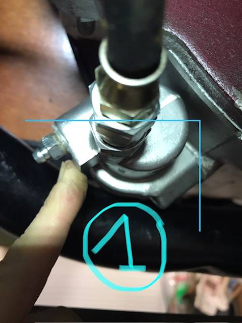

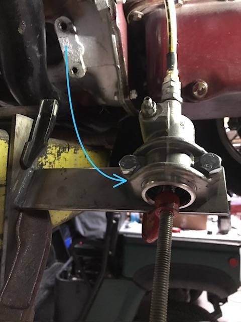

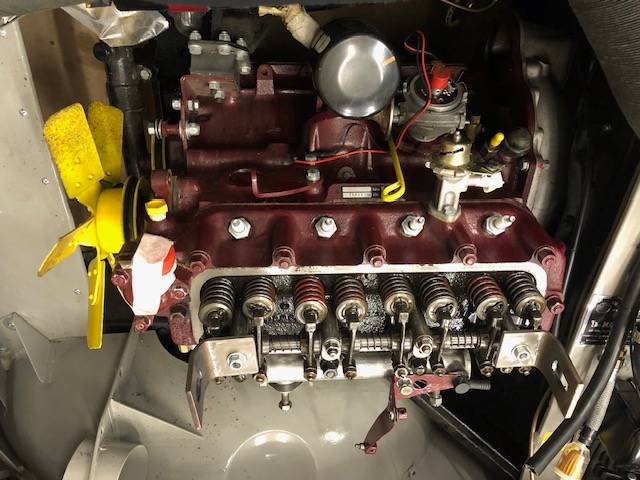

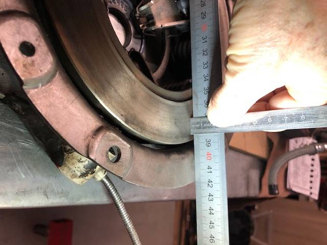

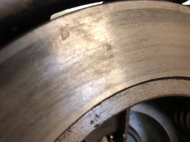

j'ai fabriqué un support serré sur mon pont mobile, fait la purge dans les règles de l'art mais rien n'y fait!
Je passe donc à l'étape: "sortir le moteur"! j'ai à présent démonté tous les satellites, une question importante subsiste, je crois qu'il est impossible ou difficile de sortir l'ensemble moteur/boite de vitesse.
Quelqu'un peut me confirmer.

- Messages : 16503
- année : 1962
Re: Embrayage MGA 1500 1956
C'est possible : il faut juste déposer le ventilateur ET la poulie du vilebrequin et ça passe....je crois qu'il est impossible ou difficile de sortir l'ensemble moteur/boite de vitesse.

Bonjour, Sinon, est-ce que je peux sortir le moteur sans bouger la boite de sa place et intervenir sur la buttée par exemple? J'ai pas trop envie de décoller les moquettes, l'isolant thermique que j'ai mis et tous les joints silicone que j'ai fait...JMAU a écrit : 04 déc. 2023, 22:52C'est possible : il faut juste déposer le ventilateur ET la poulie du vilebrequin et ça passe....je crois qu'il est impossible ou difficile de sortir l'ensemble moteur/boite de vitesse.

La dépose de la boite ne nécessite pas d'intervention dans l'habitacle en dehors du levier à déposer. ça n'abime pas la moquette
Tu ne parles pas du débattement de la tige du récepteur d'embrayage que je t'avais suggéré de mesurer. C'est la seule façon de savoir si le système hydraulique est bon et s'il faut s'attaquer au mécanisme.
Il n'y a pas de butée à billes pour la MGA, son installation nécessite de l'adaptation et n'est pas recommandée (tu trouveras des discussions sur ce sujet sur le forum et sur MGAguru)

les règles de l’art ne suffisent pas à la purge de l’embrayage hydraulique des mg, il faut arriver à piéger, par un moyen ou par un autre, la bulle qui ne veut pas s’échapper …
le bruit bizarre cela peut être la ferraille de la butée qui frotte sur la glace du mécanisme d’embrayage, mais avec une commande qui fonctionne normalement cela n’empêche pas de débrayer.

Jidé de Grasse a écrit : 05 déc. 2023, 10:12 ...
Une idée pour tester :
Placer et immobiliser le serre-joint de manière à bloquer la tige en position sortie, mais avant que le piston s'échappe
Rentrer le piston à la main et vérifier qu'il ressort en butée sur le serre-joint avec la pédale
Si ça vient effectivement de la butée il faudra sortir le moteur, mais si c'est juste l'hydraulique ça serait ballot ...tangudy a écrit : 26 nov. 2023, 16:42 ...Si je débraye au plancher, j'entends un bruit de butée me semble-t-il.

Il est fort simple, mais à condition d'être 2, de mesurer le débattement de la tige.
Un au volant qui appuie sur la pédale, plutôt celle d'embrayage
un sous l'auto avec un réglet métallique placé parallèlement à la tige de poussée du récepteur, récepteur en place et tige connectée à la fourchette.
Si la valeur mesurée est supérieure à 1.5cm-2cm, la purge est correcte, il faut déposer le moulin
Si la valeur est inférieure, et bien comme le dit Saby il faut y retourner et réussir à faire sortir l'air du circuit. Tu ne serais pas le premier à avoir dû s'y reprendre 12 fois...

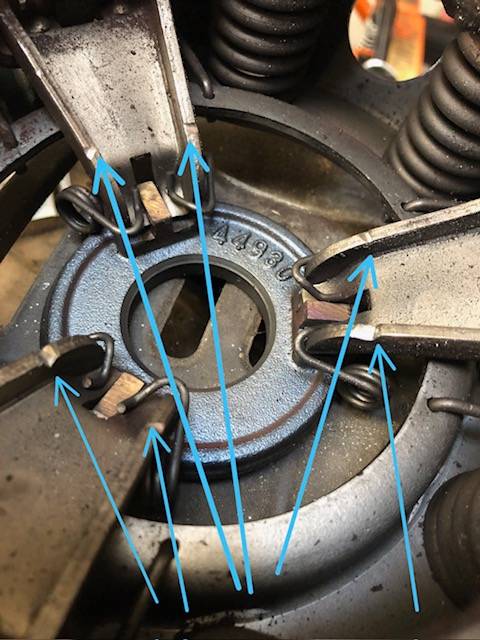

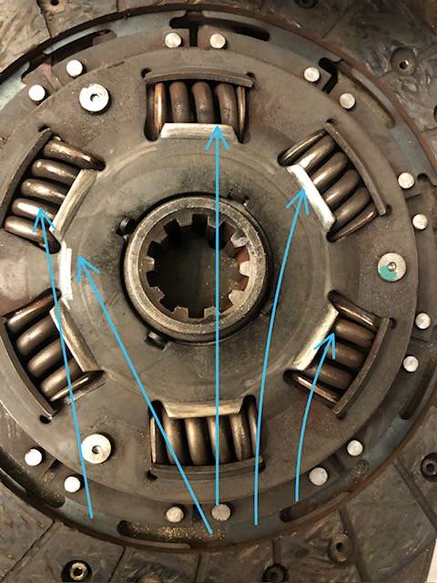

MGA 1500 EMBRAYAGE (Saison 2) c'était pas la purge, c'était l'embrayage!!! Cette MGA a fait plus de 2000 Km avec un embrayage qui ne débrayait pas ou en tout cas pas assez!
pour preuve (photo) des stries neuves sur le plateau. En fait, quand je débrayais j'appuyais sur le disque d'ou les rayures sur le disque (même sur les ressorts) et sur les doigts du mécanisme (2 photos).
(retour saison 1) J'avais fait refaire mon moteur et BV en 2020 chez MGOC en Angleterre, quand j'ai voulu les accoupler, "ho my god" l'un avait 10 cannelures et l'autre 23. Ils m'ont renvoyé un nouveau disque. j'ai juste démonté et remonté ! Mais si j'ai bien compris mon problème aujourd'hui, c'est qu'il y trois écrous de réglages, avec des vis fixe. Isn't it? qui doivent être matés (Freinés) dites-moi si je me trompe s'il vous plait.
Il semblerait qu'ils n'aient pas été réglés correctement, et qu'un se soit plus desserré que les autres. Ce qui fait que la pièce ou vient s'appuyer la buttée était en biais. Est ce que tout cela est plausible? Le problème s'est amplifié au fur et à mesure des kilomètres, car l'écrou se desserrait de plus en plus.
Si oui, quelqu'un pourrait-il le donner les cotes exactes (voir photos) pour les réglage de ces écrous: (1) plateau/bord intérieur, (2)appui de buttée bord extérieur.
au vu des photos, pensez-vous nécessaire de changer certaines pièces? La buttée est comme neuve, le disque aussi sauf les rayures (certains ressorts tournent avec un seul doigt, est ce grave? Quant au mécanisme il est comme neuf.
TOUS VOS COMMENTAIRES ME SONT D'UNE TRÈS GRANDE AIDE.
