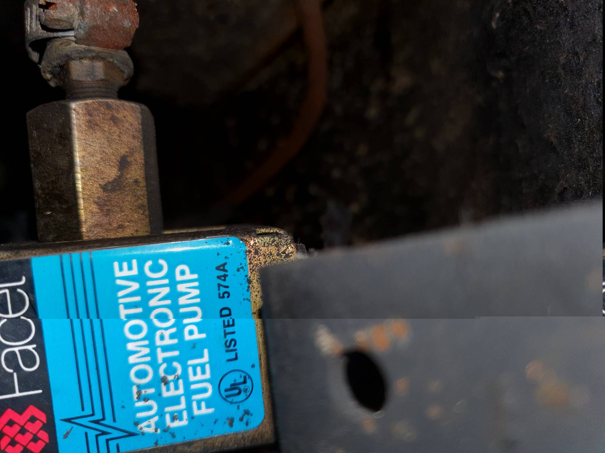

Sur ma MGB de 1973 modèle US j'ai une pompe facet .
Est ce que cette pompe est d'origine sur l'auto ?
Et si non quelle serait la pompe ad hoc? Je la soupçonne de ne pas débiter suffisamment lorsque je roule.
merci de vos éclairages
bonne journée

non, d’origine il y a une pompe à essence électrique SU AZX1307
habituellement une pompe facet délivre un débit maximum de 30 GPH et 3 - 4.5 psi de pression maximum. la pompe SU 1307 délivre 2.7psi et 2.4 pints par minute (18 gallons par heure).
si la pompe à essence est en bon état de fonctionnement votre soupçon n’est, peut être, pas fondé.

La facet modèle carré est une pompe aspirante et elle devrait être montée près des carbu et non près du réservoir.

ce type de pompe Facet est indiqué comme devant être monté proche du réservoir. Ce qui est le cas . L auto fonctionnait bien jusqu'à présent sauf que maintenant j'ai une perte de puissance au delà de 2500tours et je soupçonne la pompe de ne pas débiter assez. Le modèle que j'ai ne se fait plus visiblement. Quel pompe puis je installer pour la remplacer?

Pour les symptôme, une pompe qui ne débite pas assez, c'est plutôt des coupures moteur en charge ... mais c'est peut-être ça que vous indiquez comme "perte de puissance" ...
